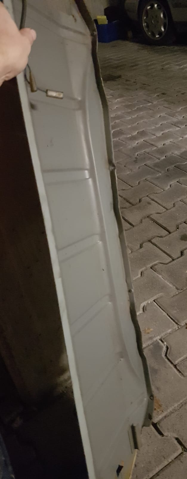

Warum wird hier immer von 2 versteckten Schrauben geschrieben? Bei mir waren es 4 Versteckte. 2 total unnötig in der Mitte überm Getriebehalter vergraben.

(… und ich letztendlich auch nicht.
… nun hast Du uns wachgerüttelt, dass es auch anders sein kann (Modellkundler bitte vortreten
Vgl. bitte: https://www.thesamba.com/vw/forum/viewt ... ?p=7964347
https://www.thesamba.com/vw/forum/viewt ... ?p=8077284
… weil wir es leider und offensichtlich bis dato nicht besser wusstenaircooled68 hat geschrieben: ↑30.01.2019 19:05 Warum wird hier immer von 2 versteckten Schrauben geschrieben?
Ja, die total unnötigen hat man wohl irgendwann weggelassen, jedenfalls waren die bei meinem T2 a/b Fertigung-Datum 18 January 1972 schon nicht mehr vorhanden.aircooled68 hat geschrieben: ↑30.01.2019 19:05 Bei mir waren es 4 Versteckte. 2 total unnötig in der Mitte überm Getriebehalter vergraben.

Bei meinem 2a von September '70 sind es auch 4 Schrauben!!
