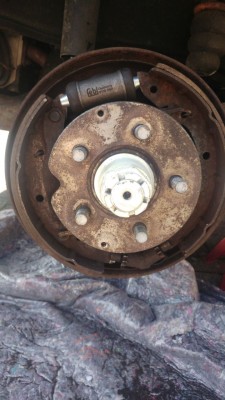

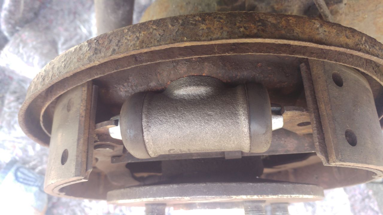

Einen wunderschönen guten Abend, getreu dem Käfermotto "er läuft und läuft und läuft... " hatte ich/wir eigentlich nie Beschwerden. Nun kam es doch dazu dass ich beim bremsen fast ins Leere getreten haben. OK druckverlust, undicht, war klar, trommelbremse hinten war auch so gut wie klar. Hatte ich die doch vor vielen Jahren total vernachlässigt und nur vorne komplett neu gemacht. OK, gut das ich die bremszylinder schon vor langer Zeit mitbestellt hatte und sie nun "einfach" nur tauschen muss. Gesagt getan, hinten rechts begonnen und siehe da, der neue wirkt kleiner, die Beläge liegen nicht komplett in der Führung. Nun meine frage, rutschen die rein wenn Druck auf der Leitung ist? Kann ich das mit den einstellschrauben ändern? Oder hab ich da die falschen und es gibt mal wieder diverse Grössen in den baujahren?

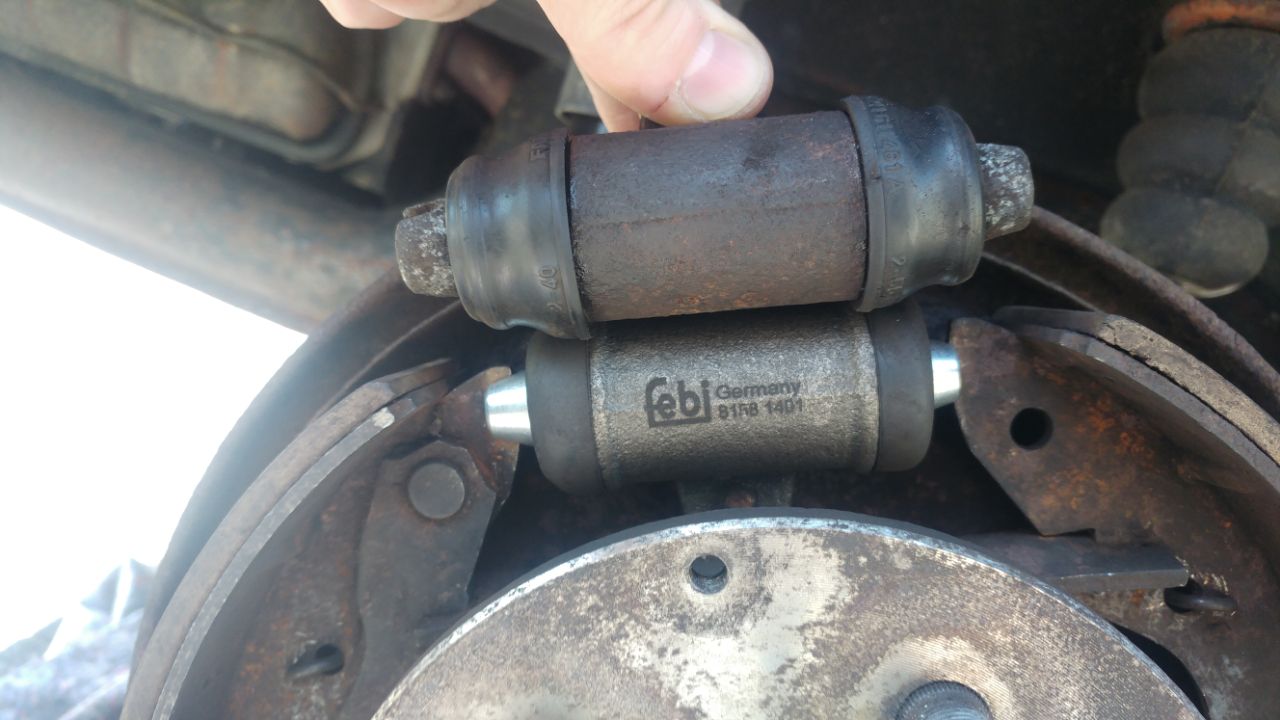

Beim Einbau neuer RBZ vergleiche ich zunächst mit den alten. Dazu messe ich zunächst den Kolben Durchmesser aufs 1/10mm genau, sowie die Länge ganz zusammengedrückt. Beides scheint auf deinem Bild nicht zu stimmen. Du wirst keine Druck aufs Pedal bekommen.

Hab hinten mal die neuen RBZ zerlegt und gemessen, die stimmen mit den alten überein!
Seltsam, werde dann wohl mal Druck auf die leitung bringen und gucken was passiert. Bild

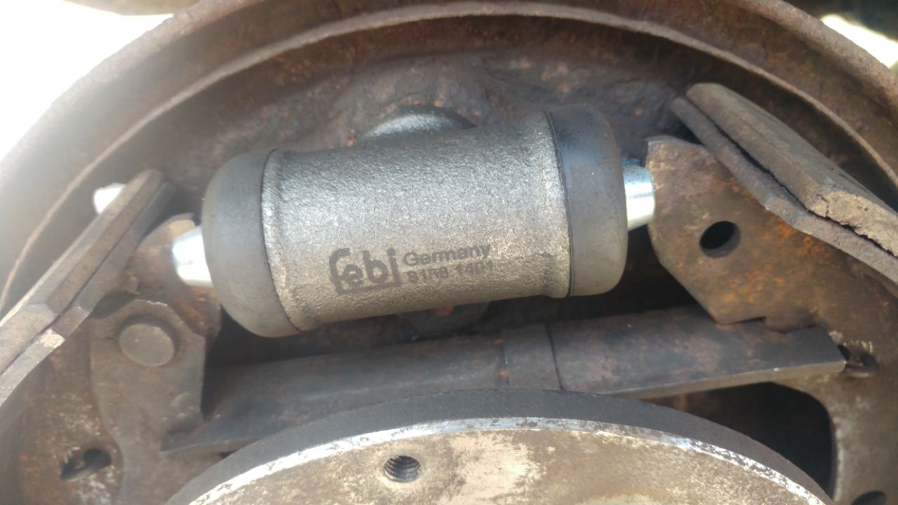

So - habe jetzt den neuen RBZ mal montiert und drück auf die Leitung gebracht. Siehe da, er passt! Durch den Druck der bremsflüssigkeit wird eine vor Spannung erreicht, die beim alten RBZ wohl von der Feder kommt.
Jetzt mal einstellen und den Praxis Test.
