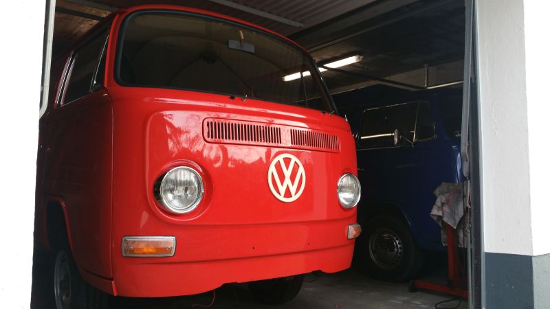

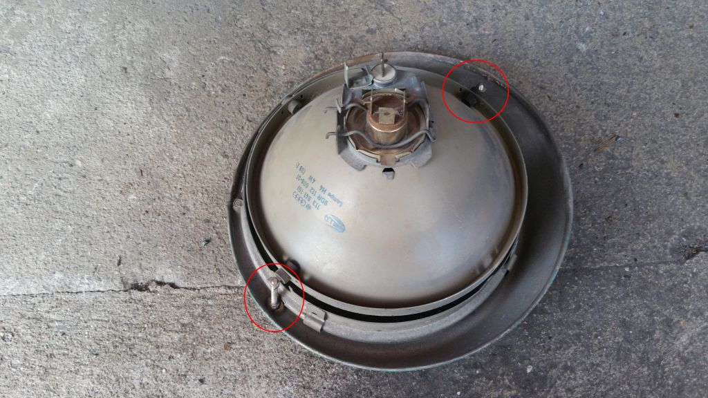

ich habe aus mehreren Scheinwerfer einen Satz Gute gemacht. Dazu habe ich diese zerlegt.
Jetzt geht es daran die Grundeinstellung zu machen. Die Höhe ist mir ja klar. Aber wie muss die seitliche Verstellung korrekterweise sein.
Es geht mir nicht darum, absolut genau zu sein, dass macht ggfs der TÜV Prüfer bei uns. Ich will nur nicht voll daneben liegen.

PS: Bei meinem Fahrzeug ist die höher gelegene Einstellschraube auch für hoch / tief wirksam, während die andere für die Seiteneinstellung reagiert.
Ich weiß aber nicht, ob das so original ist, denn der Bus hatte beim Erstbesitzer schon einmal eine neue Front mit allem Zubehör bekommen.
