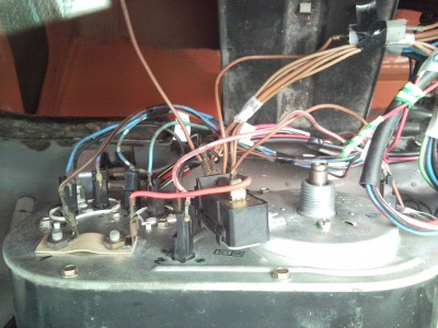

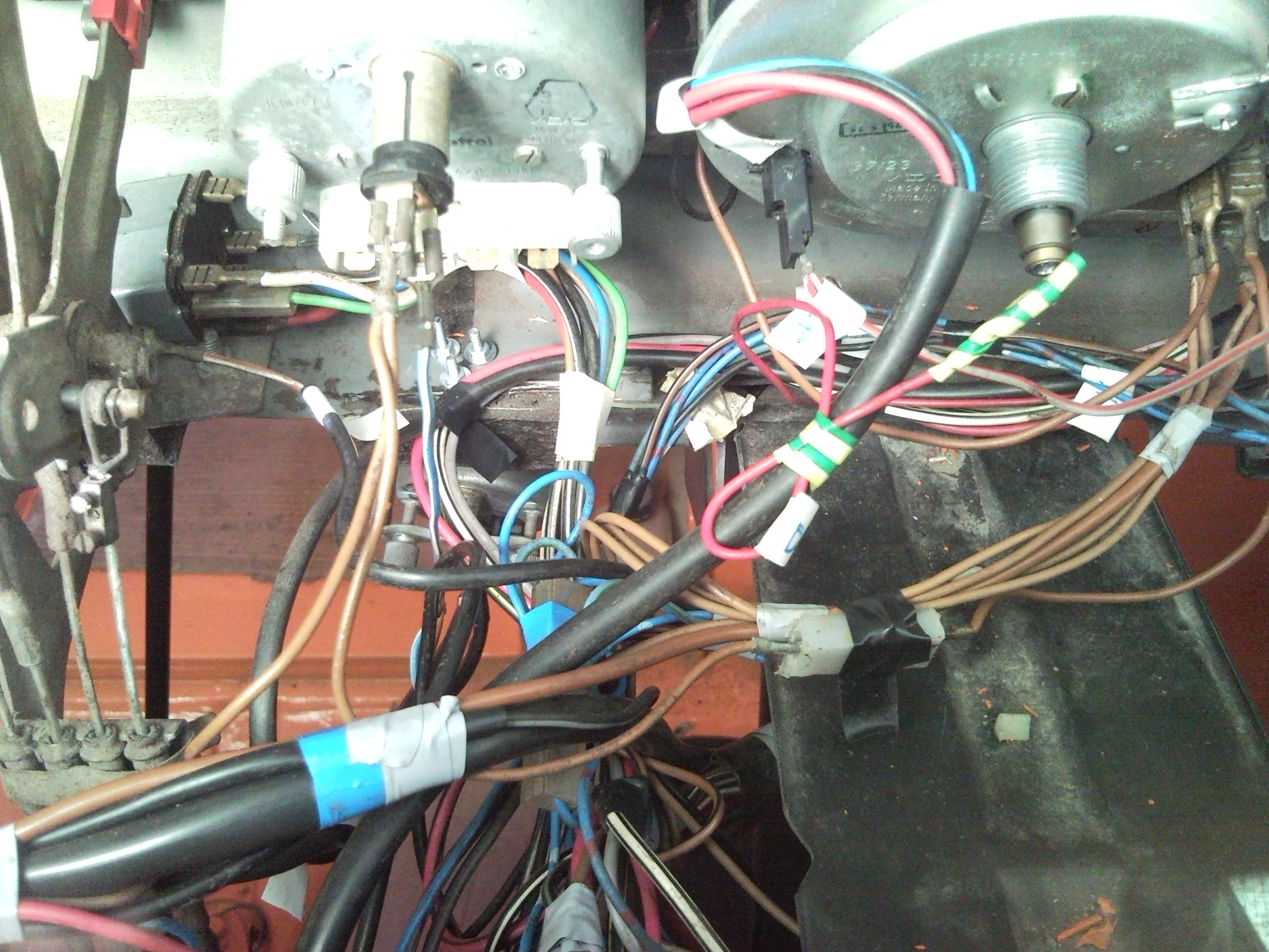

eventuell helfen dir diese Bilder weiter. Aber ohne Garantie, dass es richtig ist. Und es handelt sich um einen 75er T2b. Nicht wundern, statt der Uhr habe ich einen Drehzahlmesser montiert.
Am besten lädst du dir den passenden Stromlaufplan von Rolf-Stephans Seite runter und klemmst danach alles an.
Übrigens hat der T2b keine Kontrolleuchte für das Abblendlicht, sondern nur für das Fernlicht.

Masseverbindungen (Kabelbezeichnung 31, Farbe braun) alle in Ordnung? Da sollte vom Metallgehäuse der Instrumente ein braunes 1² Kabel an die Fahrzeugmasse angeschlossen sein. Dieser "Massestern befindet sich bei meinem Fahrzeug links irgendwo unterhalb des Wischermotors direkt an der Karosserie.
Die Spannung für die Instrumentenbeleuchtung kommt vom Lichtschalter Kontakt 58b in der letzten Schalterstellung, also Fahrlicht an. Kommt an diesem Kontakt keine Spannung an, so kann das daran liegen, dass das Dimmerpoti durchgebrannt ist. Dann einfach einmal versuchsweise Deine Instrumentenbeleuchtung mit auf Kontakt 58 (Standlicht) legen.tommy400128 hat geschrieben: ↑20.04.2018 12:37 Es funktioniert fast alles ausser Tachobeleuchtung...
Die Kontrolllampe Standlicht bekommt die Spannung vom Kontakt 57 des Lichtschalters. Wenn ich mich recht erinnere, ist ab dem MJ 74 diese Kontrolllampe entfallen (und auch der Kontakt 57 am Lichtschalter). Schau bitte einmal nach, welche Spannung du da messen kannst, ggf. auch einmal die Lampe tauschen sowie auf gute Kontaktgabe achten.
