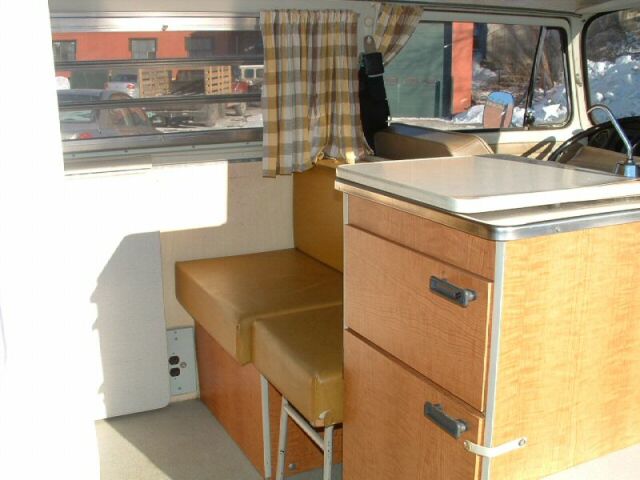

Edit: hab eins gefunden, aber nicht meiner...:

Eine Frage zu dem Vorhang Frontscheibe/Seitenscheiben:
Ist der jetzt aus einem Stück? Über der Fahrer/Beifahrertür sind hier auch Vorhangschienen angebracht (sieht man auf dem unteren Bild). Muss ich den Vorhang dann 3teilig nähen (1* Fahrertür + 1* Beifahrer fest in den Schienen und Frontscheibe geknöpft)?
Bei einem einteiligen Vorhang müsste ich ja immer den Vorhang aus den Schienen fummeln...
Tom

Auf dem 2. Bild ist ja ne Vorhangschiene zu sehen und der Vorhang wahrscheinlich nicht komplett ein Teil. Kein Plan ob das gefrickelt ist, immerhin hängt aber der Vorhang dann nicht so runter wie bei mir. Ich denke aber nicht, dass es orginal ist...
Mein Vorhang vorn besteht aus einem ganzen Teil und so kenn ich das auch bei allen anderen Bussen. Dann mit Druckknöpfen an der A und B Säule, wobei ich noch welche in der Nähe des Innenspiegels geschraubt hab. Wobei ich das auch hätte lassen können, weil dort auch ein Bändel mit reingenäht wurde um das um den Innenspiegel zu binden. Oben dann die Dreieinigkeit komplett mit nem Gummizug gerafft.
Ich würde dir noch empfehlen ein paar kleine Magnete mit in den Saum aller Vorhänge zu nähen. Und zwar an den Stoßstellen zu anderen Vorhängen in der Mitte und dann jeweils unten in jedem Eck.
