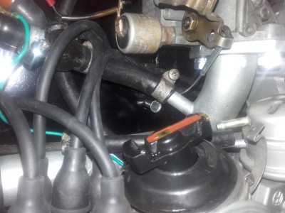

Hallo Forum,
habe gerade den Motor bei meinem T2b eingebaut und jetzt ist mir aufgefallen das der Gaszug am Stutzen für den Unterdruckschlauch des BKV leicht streift. Der Gaszug geht in einem sehr starken Winkel aus dem Röhrchen zum Vergaser und reibt auch ordentlich beim diesem Röhrchenausgang.
Ist das so normal oder habe ich da einen Fehler eingebaut. :hilfe:

Hallo
Für mich sieht das so aus als wenn in dem Bus mal ein Typ4 Motor drin gewesen wäre
und jetzt ein Typ1 Platz gefunden hat. Das Arrangement ist ziemlich schräg :-)
Der Winkel in dem der Gaszug läuft ist definitiv unmöglich.
Ich bin auf die Lösung gespannt.

Wieso meinst du? Der Gebläsekasten gibt die Position fürs Röhrchen vor und das Geweih passt ja auch nur auf den Typ 1 Motor. Müsste das Röhrchen noch weiter rein also bündig gebläsekasten? Dann würde sich schonmal der winkel verringern. Trotzdem is komisch das der stutzen fast im weg ist :wall:
Typ 4 war glaub sicher nie drin hab ja auch fie originale luftfilteraufnahme an der karosse für typ 1

Hallo erstmal.
Das Rohr gehört bündig, damit hinten genug Überschublänge für die Gaszughülle vorhanden ist. Weiter gehört das Rohr in Führungsbuchsen - da tuns auch einfache 14er Stopfen mit (selbstgestochenem) Loch -, damit das Rohr verschiebesicher fixiert ist.
Nun zur Höhe: Vermutlich hast Du da einen T1-Luftkasten erwischt - die haben nämlich wegen des größeren Geraffels auf dem Vergaser einen niedrigeren Ansaugtrakt. Und ergo ein niedrigeres Loch fürs Röhrchen.
Das geliebte alte VW-Teilepuzzel. Mein Beileid.
Gruß Torsten

Moin David,
ja, irgendwie sieht das seltsam aus was Du da zu bieten hast
... das Thema Gaszug poppt immer wieder im Forum einmal hervor.
vgl. bitte: forum/viewtopic.php?f=7&t=17041
... irgendwie sieht das auch komisch mit Deinem Vergaseranschluss aus, leider gibt das Foto den angrenzenden Bereich nicht her.

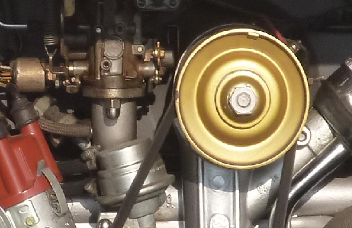

So sollte es eigentlich aussehen:

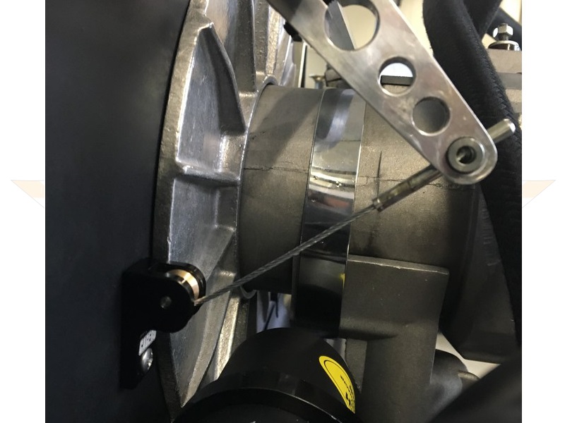

https://www.csp-shop.de/markenshops/gas ... 0153d.html
Ansonsten hat Torsten ja schon alles gesagt.

Hallo danke euch für die vielen Kommentare.
Ich bin geschockt hatte schon so viele Probleme mit dem Teil und jetzt das noch.
Bzgl. Gebläsekasten von T1.
Das Loch für das Rörchen fluchtet mit der Durchführung hinten in der Getriebehalterung und ist daher eigentlich vorgegeben. Dann müsste es theoretisch an der Ansaugbrücke liegen das die zu hoch ist. Das Röhrchen kann ich noch bündig Gebläsekasten einschieben. Gibt es hier unterschiedliche Ansaugbrücken mit abgang für Unterdruckschlauch?
Der Motor war so schon mal verbaut hatte darauf nur nicht geachtet beim Ausbau.....ich muss auch dazu sagen das ich einen getunten Motor habe mit jetzt 1700ccm und aufgebohrten Block. Kann das sein das darum ein anderer Vergaser oder Ansaugbrücke verwendet wurde. Habe einen pict 34-3.
wie sieht das original aus. Hätte da jemand vlt. Ein Bild? Läuft der Gaszug gerade auf den Vergaser.
Das Rohr mit Rolle wäre eine gute Lösung aber nur wenn ich keine andere Möglichkeit find danke schon mal für den Tipp

An was würde ich erkennen ob ich den falschen Gebläsekasten von einem T1 habe? Hätte jemand vlt die Möglichkeit den Lochabstand von unten zu messen und den Abstand des Vergasers? Das würde mir sehr helfen.

Hallo Leute habe den Fehler entdeckt. War echt blöd von mir. Hatte das loch vom Halter von den Zündkabeln mit dem loch vom Gasrohr vertauscht. Umgedreht und es passt :versteck: voll peinlich :shock:
Sorry das ich euch damit beschäftigt hab.
