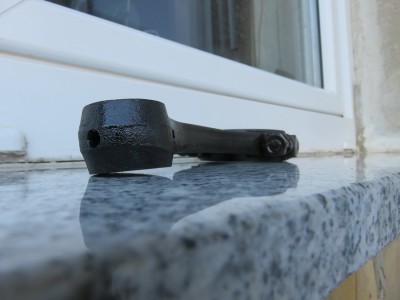

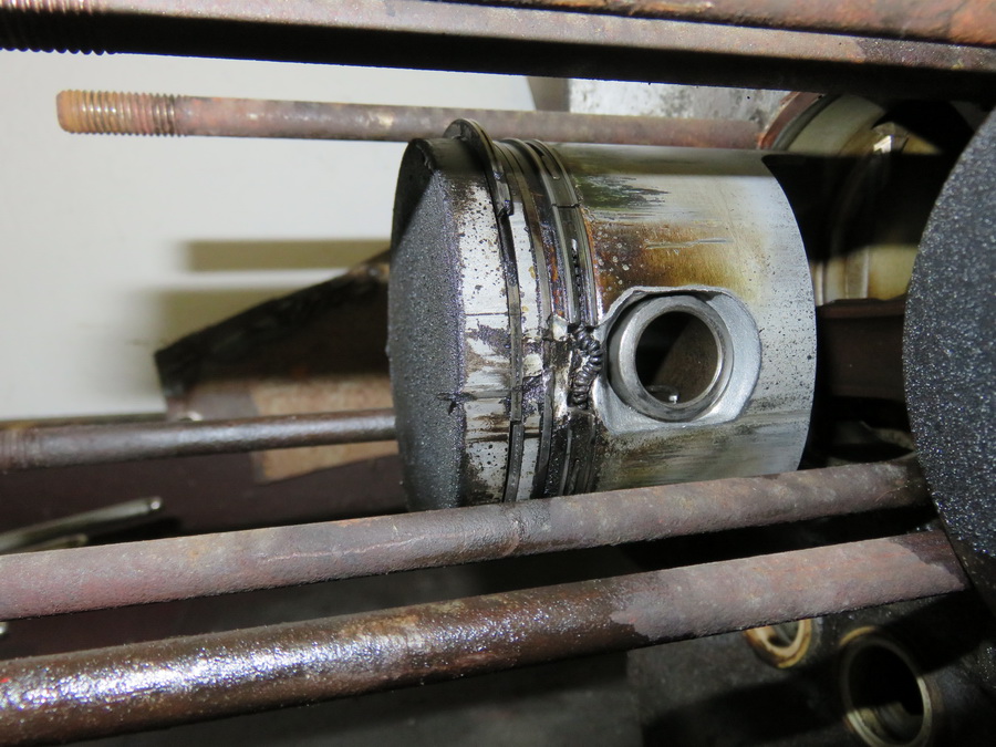

"Kürzlich" hab ich das Thema mal wieder aufgegriffen, zunächst die Bilanz nochmal: Kolben und Zylinder 3 völlig hinüber. Pleuelstange 2 ohne KW-Lager. Pleuelstange 3 krumm. Axialspiel.

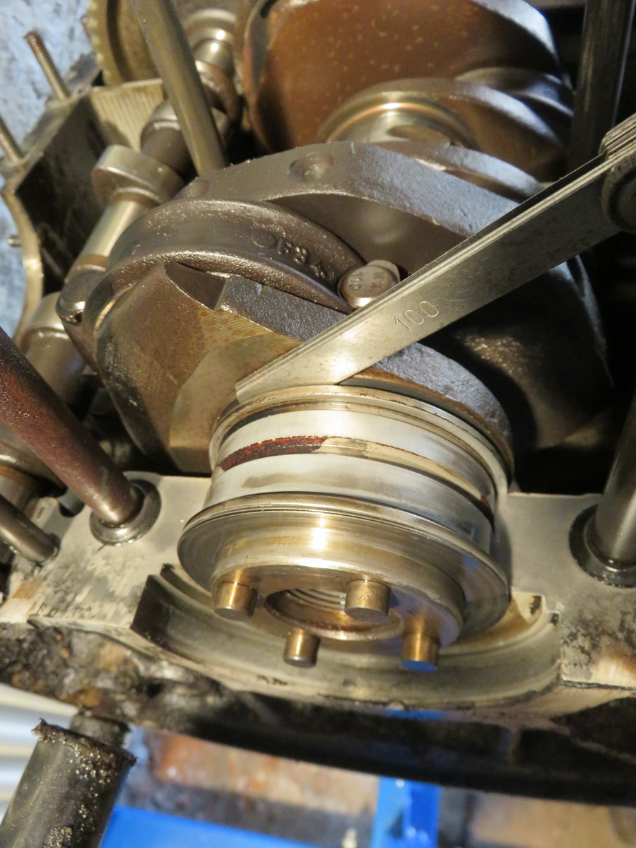

Axialspiel zwischen KW und 1. Lager schwungradseitig: 1,9 mm. Ist das noch normal? Die Ausgleichsscheiben sind alle auf der Schwungradseite.
Axialspiel zwischen Pleuel und KW: 0,7 mm. Ist das noch OK?

So präsentiert sich Kolben 3:
Kolben 3
Kolben 3

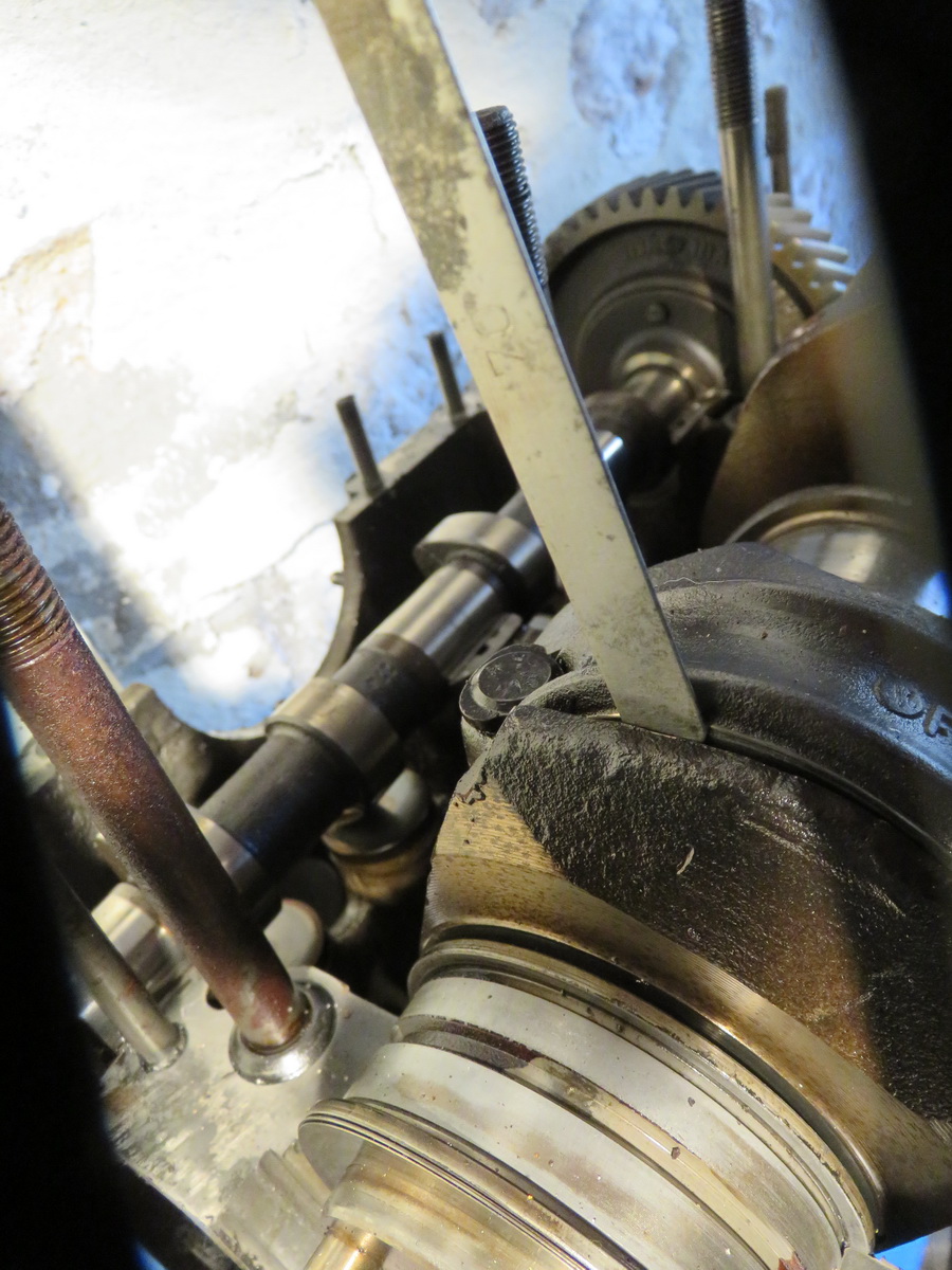

Das prächtig deformierte Pleuel dazu ist im obrigen Beitrag ja schon zu bewundern. Dazu das Spiel an der KW:
Spiel KW
Spiel KW
...und am Pleuel 3:
Spiel Pleuel 3
Spiel Pleuel 3
ßänk ju for schäring juhr opinion :)

Öhm, für das Axialspiel der KW muss doch das Schwungrad drauf, oder?

Veeduby hat geschrieben: 25.04.2018 21:33 Öhm, für das Axialspiel der KW muss doch das Schwungrad drauf, oder?
Ja, ohne ist das sinnlos. :shock:
KaiBLN *529 hat geschrieben: 25.04.2018 20:07 Axialspiel zwischen KW und 1. Lager schwungradseitig: 1,9 mm. Ist das noch normal? Die Ausgleichsscheiben sind alle auf der Schwungradseite.
Das Bundlager (Hauptlager 1 bzw. Gehäuse) hat es hinter sich. :?
KaiBLN *529 hat geschrieben: 25.04.2018 20:07 - Zylinder 3 und Kolben, ist klar. Oder unbedingt alle Zylinder?
Einzelne Zylinder in der passenden Gewichtsklasse zu bekommen ist eine große Herausforderung. :)
Und wie sehen die Köpfe aus (Spiel Ventilführungen / Risse ?), da würde ich zumindest neue AV spendieren.

Aussage 1 & 2 scheinen sich zu widersprechen: wenn zum Messen des Axialspiels das Schwungrad drauf sein muß, kann man also aus meinen "Meßwerten" keine Rückschlüsse ziehen.
Alle Lager neu und einen Satz überholter Pleuel (neu gebuchste Pleuelaugen).

... und für das verbogene Pleuel solltest Du versuchen Ersatz in der gleichen Gewichtsklasse zu bekommen (max. Unterschied 10 g im Reparaturfall!).
