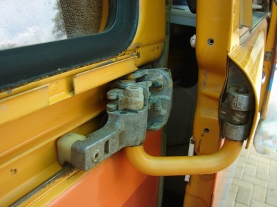

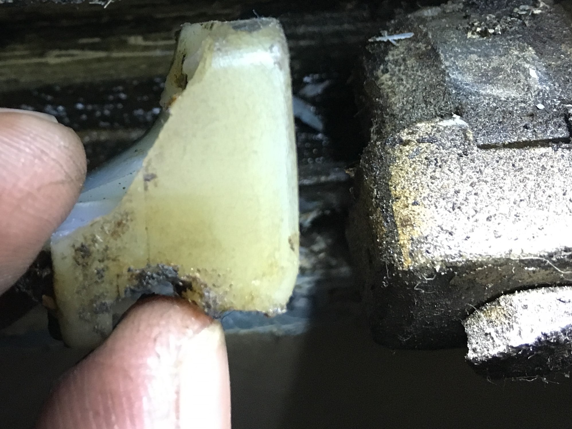

mir ist am wochenende die schiebetür entgegen gekommen...der nylonblock ist zerbrochen!
kann mir jemand erklären wie der befestigt wird?...
als ich die reste ausgebaut habe war da eine schraube mit kreutzschlitz eingeführt der kopf zeigte zur karosserie und das ende quasi zur strasse an diesem ende war dann eine mutter mit SW 11....( auf dem bild sieht man die Mutter sie sieht aus wie ein Niet weil sie da wohl geschliffen hat deshalb denke ich das dies nicht so gewoollt war von VW) so weit so gut,weiss aber nicht ob das so von werk ab war denn man kann die schraube nicht festhalten mit einem kreutzschlitz ....hat jemand von euch so ein teil schon mal gewechselt und weis wie es aussah? ...

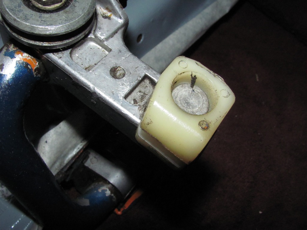

Hallo Theo,
so sieht's original aus (Bj. 78). Die Ersatznylonblocks werden geschraubt (nicht genietet, wie in der Serienproduktion) und mit einer Stopmutter gesichert. Wechseln ist kein Problem, doch ich hatte die Tür komplett draußen.

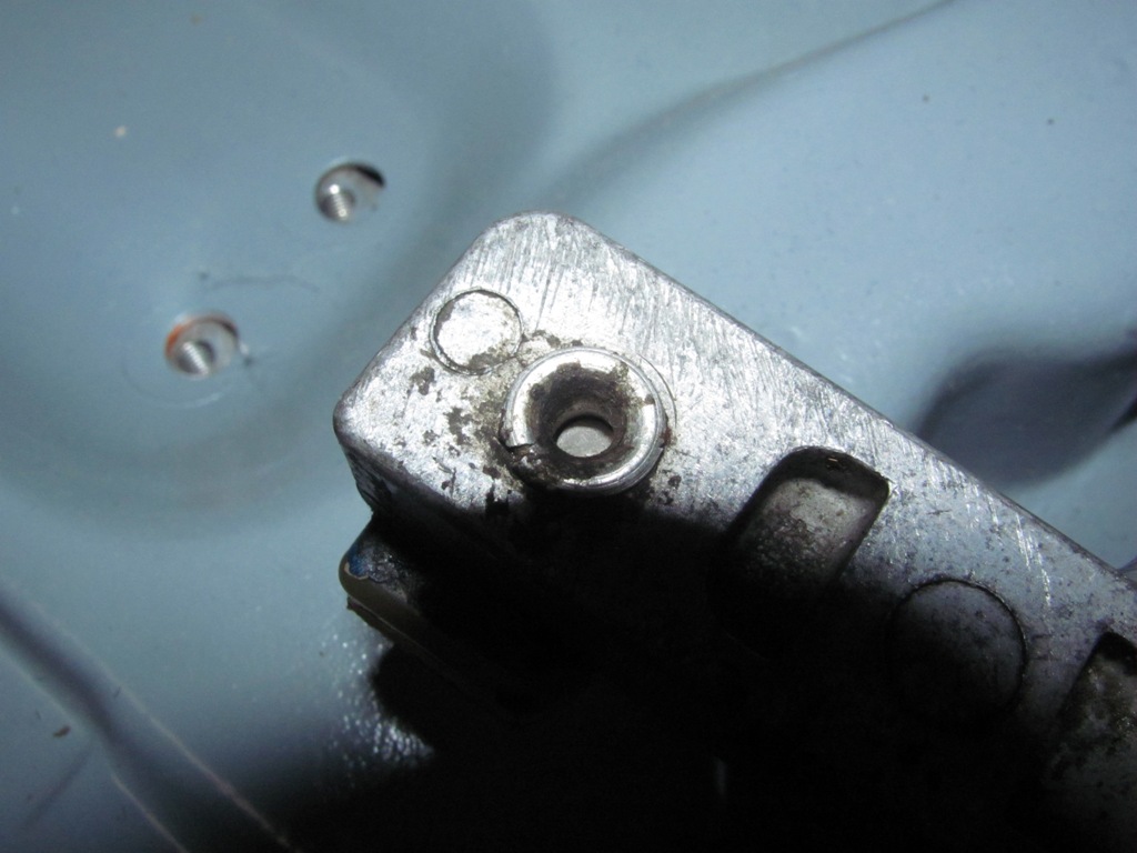

Hallo Theo,
hier wie versprochen ....... Ist bei meiner Tür wohl noch die "original" genietete Ausführung.
Grüße aus der Pfalz
Tom

...........das sieht aus wie genietet.....also habe ich recht gehabt ,mein teil war schon mal repariert worden!Wolfgang T2b *354 hat geschrieben: ↑26.04.2018 10:03 Hallo Theo,
so sieht's original aus (Bj. 78). DSC02932a.jpgDie Ersatznylonblocks werden geschraubt (nicht genietet, wie in der Serienproduktion) und mit einer Stopmutter gesichert. Wechseln ist kein Problem, doch ich hatte die Tür komplett draußen.
Viel Erfolg
