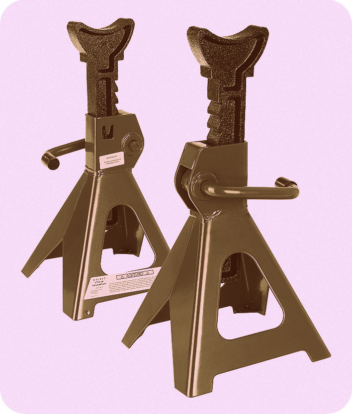

ich habe leider keine Bühne oder Grube zur Verfügung und möchte die neuen Wärmetauscher und Auspuff etc. montieren. Habe jetzt versucht das Auto mit Unterstellböcken anzuheben aber es könnte noch etwas höher sein. Wo an der Hinterachse kann man die Böcke noch ansetzen? z.B. an der Stoßdämpferaufnahme ? Die höhe der Böcke ist jetzt erschöpft wo sie gerade stehen.
Hat jemand noch eine Idee?

Hol Dir ein Paar gescheite Unterstellböcke. Die brauchst du immer wieder.
Das Paar kostet 30 EUR, Lieferzeit 2 Tage.

T2Tom hat geschrieben: 01.05.2018 08:36 Hol Dir ein Paar gescheite Unterstellböcke. Die brauchst du immer wieder.
Grüße aus der Pfalz
Tom
Die Habe ich auch sind sehr stabil aber ich habe sie modifiziert da die Seitliche Führung nicht so gut war!
