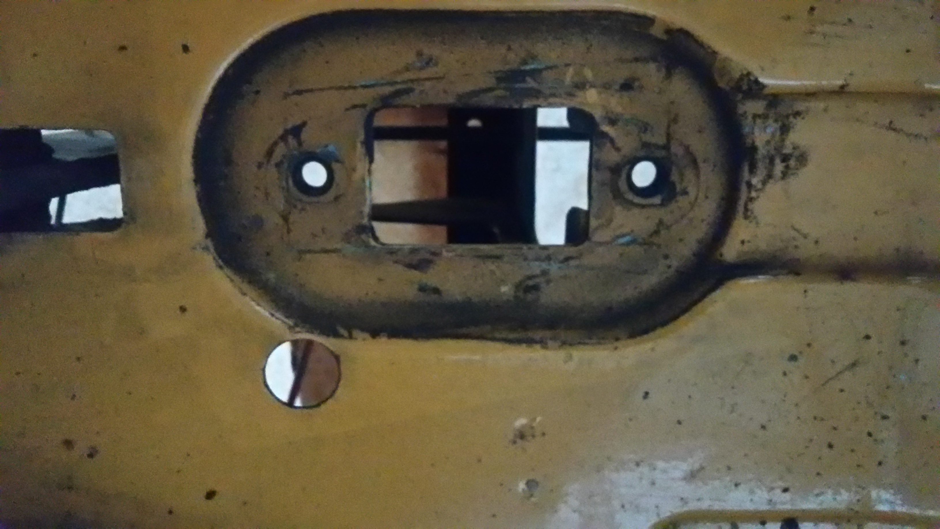

Bin grad wieder am Zusammenbau und da ist mir dieses Loch neben dem Ausschnitt für die Schaltung aufgefallen. Wozu braucht man das?
Einfach Stopfen drauf und gut?

ist bestimmt das berüchtigte Groschengrab
Hab ich auch - verschlossen mit einem Gummi - hab nicht mehr soviel Groschen übrig...
Im Ernst:
ich glaub', es ist für Automatik Fahrzeuge, die da wahrscheinlich das Beleuchtungskabel durchführen für die Wahlanzeige...

ja genau Rolf-Stefan.
An dem Automatikhebel ist eine Beleuchtung und die Rückfahrscheinwerfer werde da geschaltet.

Alles klar, Danke Leute
