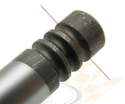

Diese Woche kommen meine neuen Vergaser, also wollte ich das Ventilspiel einstellen. Beim Einstellen des Auslassventils an Nr 2, ging irgendwie nix.
Nach entfernen der Kipphebel kam mir der Nippel am Ende des Ventils entgegen.

Kannst Du bitte ein Bild von dem abgebrochen Teil und dem "Rest" im Zylinderkopf machen? Ansonsten ist eine Ferndiagnose schwierig

Das abgebrochene Stück: Ist das auf der Unterseite aufgebohrt (auf z.B. 8 oder 9 mm)? Dann wäre es ein "Lashcap" (manche bauen das auf die Oberseite der Ventile um das Einschlagen der Ventilschäfte zu verhindern). Falls nein - dann ist das Ventil abgebrochen... (mach bitte noch ein Bild von der Unterseite).
Wenn das Ventil abgebrochen ist muss auf jeden Fall der Kopf runter. Dazu muss der Motor raus... Dann prüfen ob das Ventil Kontakt mit dem Kolben hatte und ob dadurch das Ventil krumm und die Ventilführung einen Schlag hat
Eine ganz wichtige Frage noch: Sind die Ventilkeile noch irgendwo im Kopf (sind zwei "Halbmonde" zum Halten der Ventile)? Falls die "verschwunden" sind gibt's zwei Möglichkeiten: Die hängen im Ölsieb/Filter (gut...). Falls nein würde ich den Motor sicherheitshalber zerlegen (aber das müssen die Typ4-Spezis genauer beantworten, ich kenn nur den Typ1) ....

Also da ist nix gebohrt: Das Teil ist richtig schön durch "Scherkräfte" abgetrennt worden. (Ich habe fast das Gefühl, dass es schon länger so ist, nur eben nie rausgefallen ist
-> ich geh von einem Bruch des Ventils aus!

Ventilfeder ist bombenfest, leicht über das Ende des Ventilschafts verzogen.
