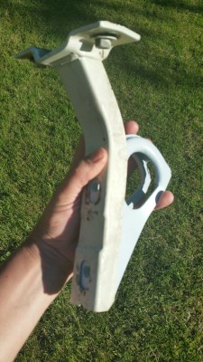

ich habe heute mal die vordere Abschleppöse sandgestrahlt. Dabei ist mir aufgefallen, dass die eigentlich schön gleichmässig krumm ist.
Gehört die so? Oder hat die jemand kunstvoll so onduliert und ich sollte die vorn dem Anbau mal richten?

Sieht ja filigran aus! Wie sieht denn das montiert aus? Ist das vor 8/1971?
Danach sind Abschleppösen verstärkt und "ohne Verformung der Ösen kann eine Zugkraft von 80% des Gesamtgewichts aufgebracht werden".

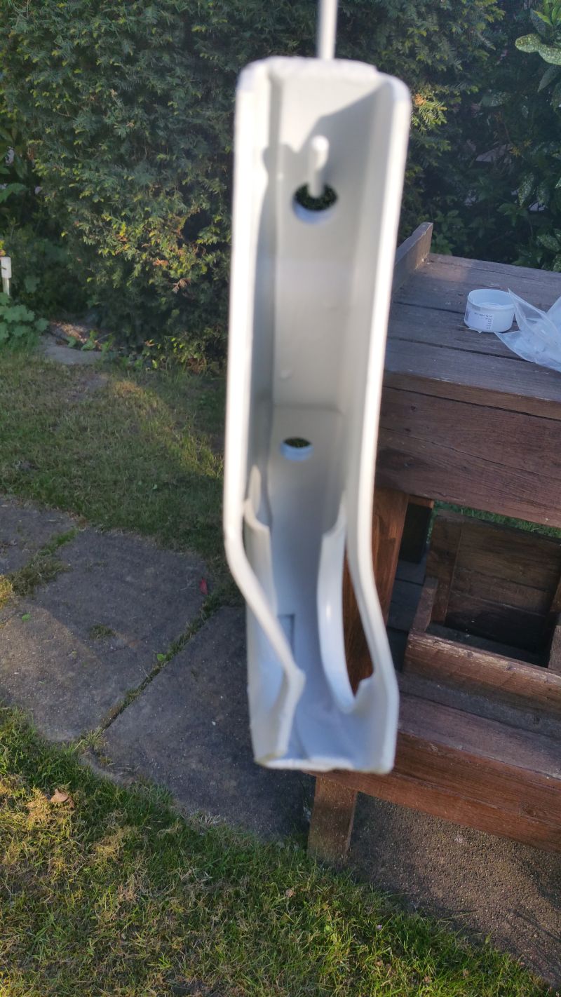

ich hab nur so eine fingerdicken gebogenen Stahlstaböse - im Bild links am Träger:
(Werde mir demnächst auch noch auf die andere Seite eine Haken aus dem Offroad-Zubehör ranschrauben, für Bergezwecke)

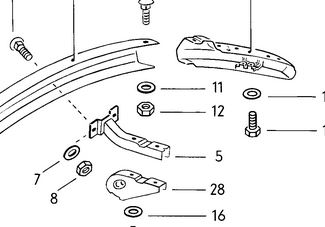

Das ist vom 72er T2ab. Die wird zusammen mit dem rechten vorderen Stoßstangenträger montiert.
Das Ding ist schon sehr stabil.

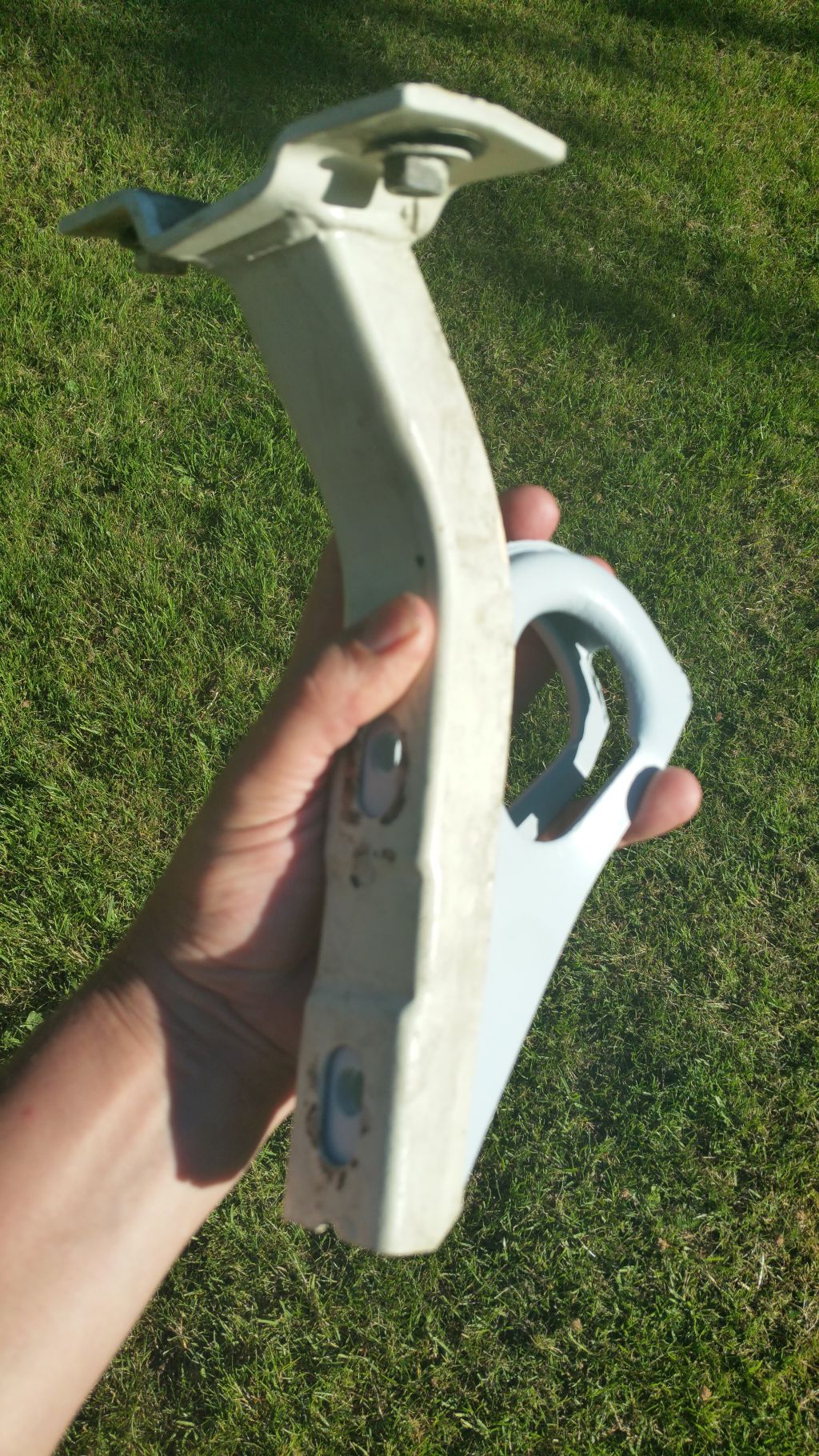

Hier nochmal ein Foto

Hallo,hab heute meinen Abschlepphaken begutachtet, er muss gerade sein. Dein Bulli dürfte mal auf die Seite gezogen worden dein.

Danke,
dann muss ich die wohl richten
