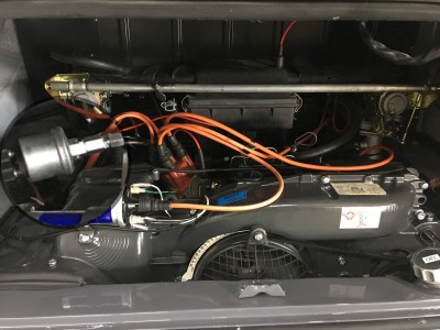

....im typ4 ist doch platz ohne ende....
Paul
Beiträge: 122
Registriert: 18.03.2018 19:20
Re: Öldruckregelkolben mit Übermaß einbauen
Beitrag von Paul »
Hi Theo,
die flexible Verlängerung habe ich mir jetzt auch besorgt. Wie und wo hast du deinen Geber denn am Motor befestigt?
Paul
