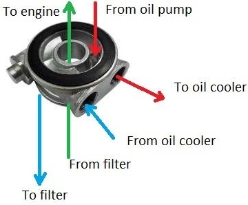

woita
Beiträge: 958
Registriert: 18.12.2015 22:01
IG T2 Mitgliedsnummer: 827
Re: Ölkühler wird nicht warm
Beitrag von woita »

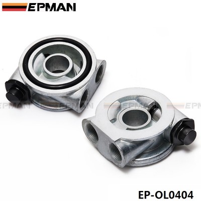

Ich bin der Meinung, dass man die Hohlschraube beidseitig verbauen kann, habe meine Teile allerdings nicht griffbereit sonst würde ich das einfach mal probieren. Wenn aber Öldruck anliegt, dann wäre das die simpleste Erklärung.
OIL-COOLER-FILTER-SANDWICH-PLATE-THERMOSTAT-ADAPTOR-AN10-or-AN8-FITTINGS-EP-OL0404.jpg
