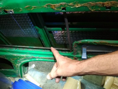

Hallo Zusammen eine Frage an die Karosserieexperten.
Meine Türhaut (Außenblech) ist nicht fest auf dem inneren Träger. Des weiteren ist der senkrechte Träger nicht an dem waagrechten Träger fest. Da wo mein Finger im Bild hinzeigt.
Gehört das so? Ich denke die Haut ist auf dem senkrechten Träger aufgeklebt und der senkrechte an dem waagrechten unten angeschweißt, richtig?

Ich hoffe ihr wisst was ich meine.

Hallo Jochen,
ich nehme an, Dein imaginärer Finger zeigt auf eine Fahrerhaustür. Wenn dem so ist: ja, die Bleche sind untereinander verschweißt und ja, die Außenhaut ist mit der Blechkonstruktion punktuell verklebt (Karosseriekleber).

Hallo Wolfgang ja da sind so U-Träger in der Tür. Einer senkrecht und einer waagrecht. Die sind bei mir nicht (mehr) miteinander verbunden. Demensprechend lommelt der in der Gegend rum und schäppert beim Zuschlagen der Tür. Dann bekommen die einen Schweißpunkt verpasst das der senkrechte wieder fest ist. Beim Türhaut auf den Zräger kleben hab ich das Problem das mein Vorgänger Pflichtbewusst Hohlraum Wachs versprüht hat. Das geht nich mehr runter und ist auch zwischen Haut und Träger...
ich könnte natürlich einfach Montagekleber zwischen reinspritzen aber das wird nicht lange halten denke ich... Gibt es bessere Vorschläge? Mir würde nur heiß machen einfallen aber da wird sich auch das Blech ordsntlich verziehen und dem Lack tut das auch nicht gut..

Hallo Jochen,
hast Du nur einen einzigen senkrechten Träger? Bei mir (Bj.78) sind es drei und zwischen den beiden hinteren liegt der Querträger.
Wie Du den fettigen Baatz abbekommst, weiß ich auch nicht. Wärme halte ich für keine gute Wahl. Bleibt eigentlich nur mechanisch und die Reste chemisch.
Ganz ohne Verklebung würde ich das Außenblech nicht rumflattern lassen (obwohl es sicher kein Drama ist). Bei jedem Türzuschlagen haut es das Blech hin und her.

Jetzt klappts wieder. Hier noch das Bild
