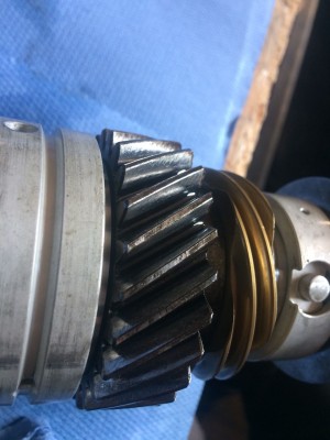

da mein Motor ein “tockern” aus dem Motorblock von sich gab und nach 1 Jahr Standzeit sehr unrund lief, habe ich den Motor noch einmal komplett auseinandergenommen um zu gucken woran es liegen könnte. Das einzige was mir zu dem tockern aufgefallen ist, war der Verschleiß auf dem Nockenwellenzahnrad (siehe Bilder), der mir etwas suspekt vorkommt (wahrscheinlich etwas schwer zu sehen auf dem Bild)
Zudem ist zu sagen, dass der Motor gerade einmal 100 km runter hat und die Nockenwelle und so gut wie alles andere neu ist. Kann da jemand was erkennen und sagen ob das normal, bzw. so in Ordnung ist?

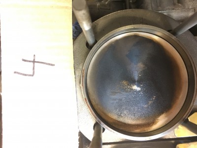

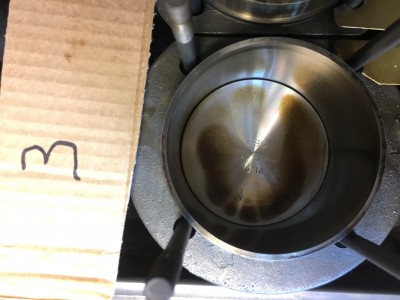

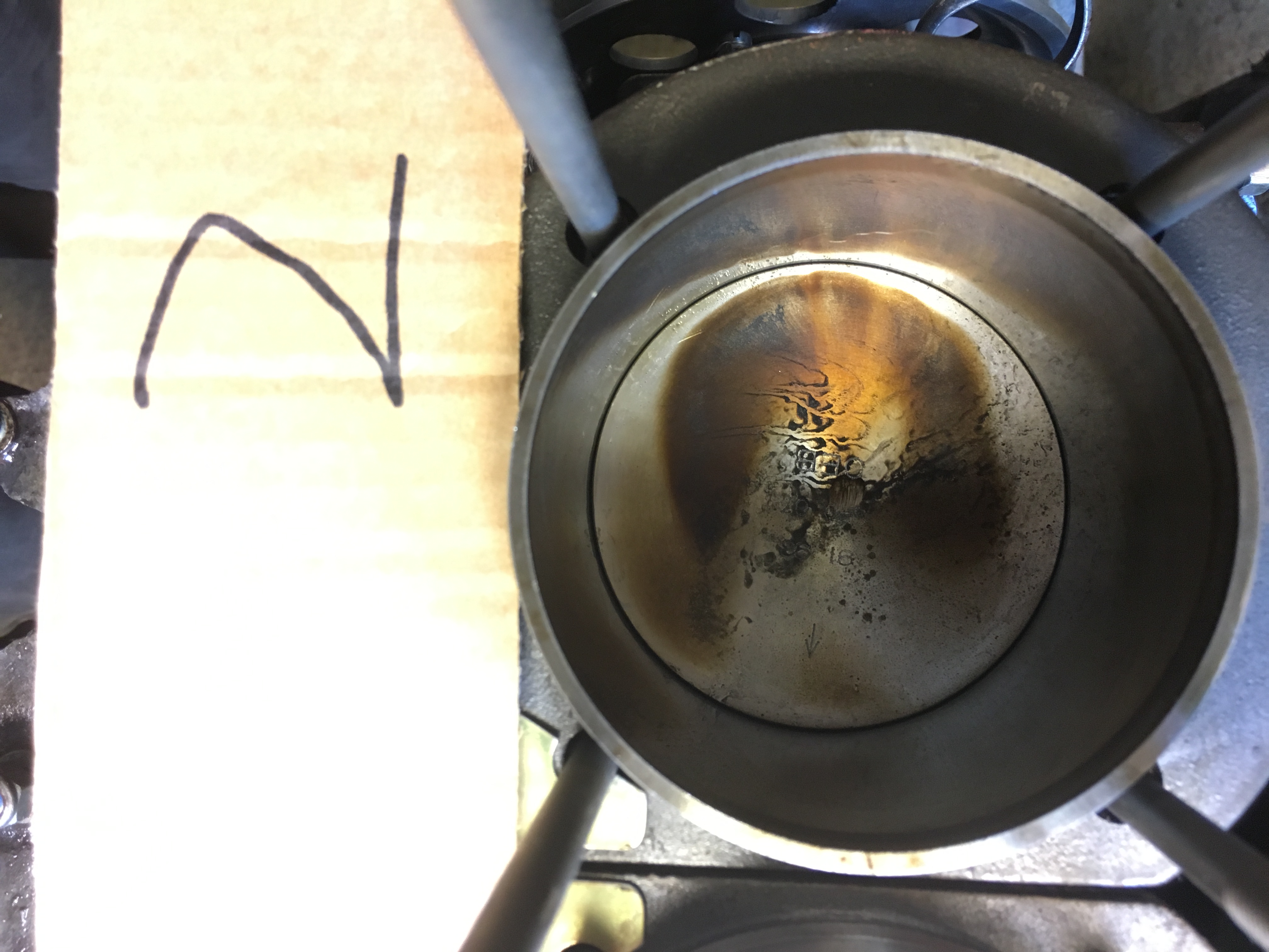

Zudem ist mir aufgefallen, dass die Zylinder unterschiedlich verbrennen (siehe Bilder). Weiß jemand woran das liegen könnte?

Das Antriebsrad der Nockenwelle sieht in der Tat schon ziemlich angegriffen aus, für die kleine Laufleistung. Zumindest würde ich das so nicht erwarten.
Du weißt, dass es verschiedene Teilkreisdurchmesser, bzw Profilverschiebungen des Nockenwellenrades gibt, um Toleranzen in der Fertigung auszugleichen?
Wenn du noch die alte Nockenwelle aus dem Motor hast, solltest du dort einen Wert eingeprägt finden, z.B. "0" oder "+2". Neue Nockenwellen kommen ohne solche Angaben und hier bleibt einem nur übrig zu probieren ob das entsprechende Rad mit den Bohrungen des Gehäuses harmoniert.
Für eine einfache Prüfung legt man in eine der Hälften die Nockenwelle und die Kurbelwelle. Dreht man die Kurbelwelle in die eine oder andere Richtung darf sich die Nockenwelle nicht aus den Lagern heben. Tut sie das, ist hier die Toleranz zu eng. Danach sieht mir das Tragbild auf den Zahnflanken aus.
Hier könnte aber auch eine Verunreinigung oder ein Objekt in Frage kommen, welches zerrieben wurde.
Zu den unterschiedlichen Ablagerungen an den Kolben kann ich leider nicht viel sagen, das kann viele Urlsachen haben. Bei den Motoren mit einem einzelnen Vergaser kann es dazu kommen, dass sich die einzelnen Zylinder gegenseitig das Gemisch "klauen", wenn z.B. eine zu scharfe Nockenwelle verbaut wurde. Welche der vielen Schleicher-Wellen ist denn bei dir drin?
Generell würde ich nach eine so kleinen Laufleistung erstmal noch nicht soviel auf das Verbrennungsbild geben, solange der Motor noch nicht eingelaufen ist.

Also, auf der alten Nockenwelle ist eine "0" eingeprägt und die neue Nockenwelle ist eine mit 308 Grad und 8,45 Nockenhub. Die Nockenwelle hebt sich beim drehen der Kurbelwelle auch nicht aus den Lagern und da ich mir alle Teile bei Ahnendorp zusammenstellen lassen habe, sollte das ja eigentlich auch zusammen passen. Mir ist auch eine Verunreinigung in den Kopf gekommen aber das Tragbild auf den Zahnflanken ist auf jedem Zahn ziemlich gleichmäßig ausgeprägt und bei einer Verunreinigung würde ich mir das etwas ungleichmäßiger vorstellen und nicht auf jedem Zahn oder?

Das Zahnspiel des Nockenwellenrades soll ein Spiel von 0 bis max. 5 hundertstel haben. Um das zu überprüfen, muss man die Kurbelwelle wirklich zwei mal gedreht haben (weil die Nockenwelle ja mit halber Drehzahl der KW läuft).
Solch ein "gruseliges" Tragbild des Nockenwellenrades hab ich auch noch nicht zu Gesicht bekommen. Wie sieht denn überhaupt das Kurbelwellenrad aus?
… die hatten also auch das Gehäuse vorliegen gehabt? … ansonsten könnte ich mir das nicht wirklich vorstellen.

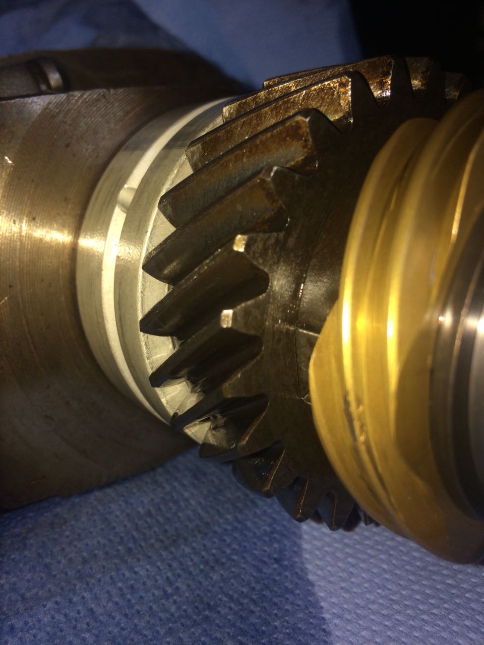

So sieht das Rad an der Kurbelwelle aus:

Das ist defenitiv nicht normal. Muss sich furchtbar angehört haben.
