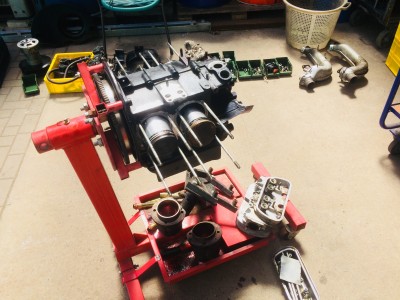

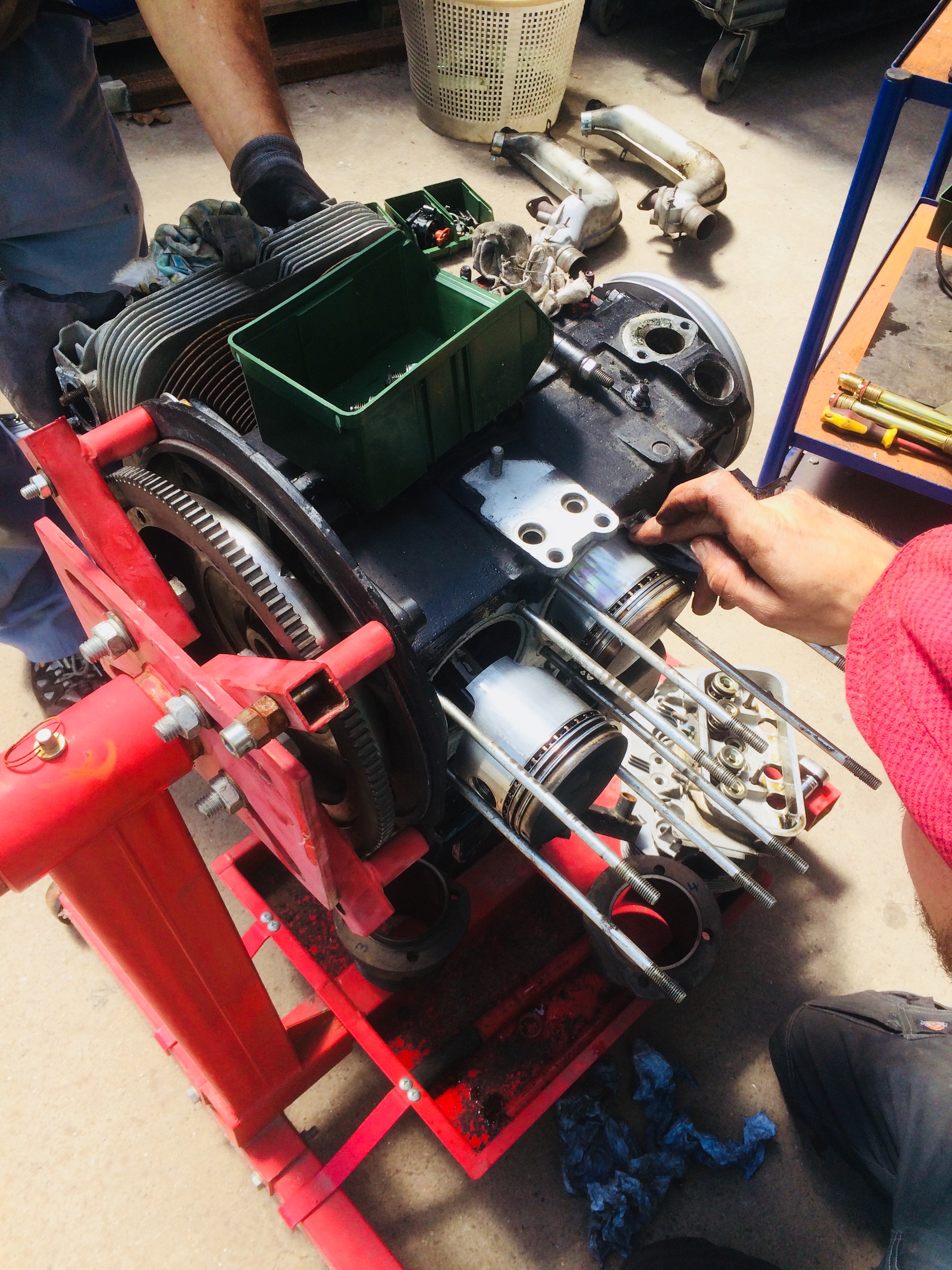

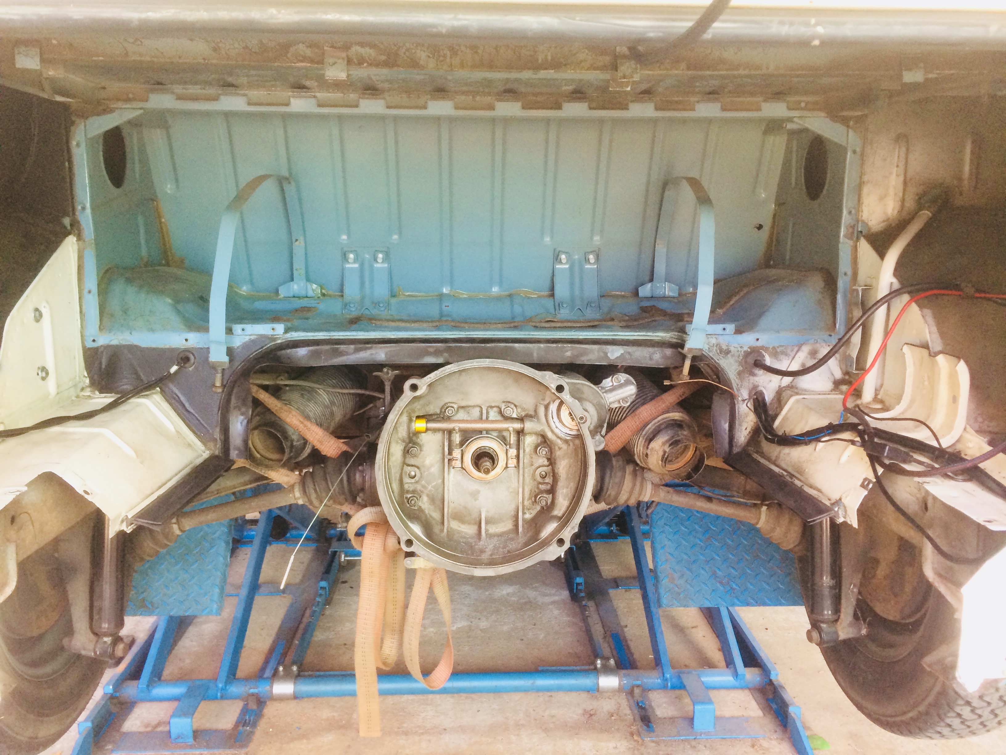

Da die Kompression ohnehin bescheiden war und keine Lösung für den ölverlust gefunden werden konnte, haben wir den Motor jetzt ausgebaut und zerlegt. Ging gestern zum Motorenbauer und wird jetzt komplett überholt, in diesem Zug wird alles wieder auf Original rückgerüstet,dh. von zweifachvergaser auf einfachvergaser mit originalem Luftfilter. Da hat es sich mal wieder gelohnt alle so aufzuheben👌🏻

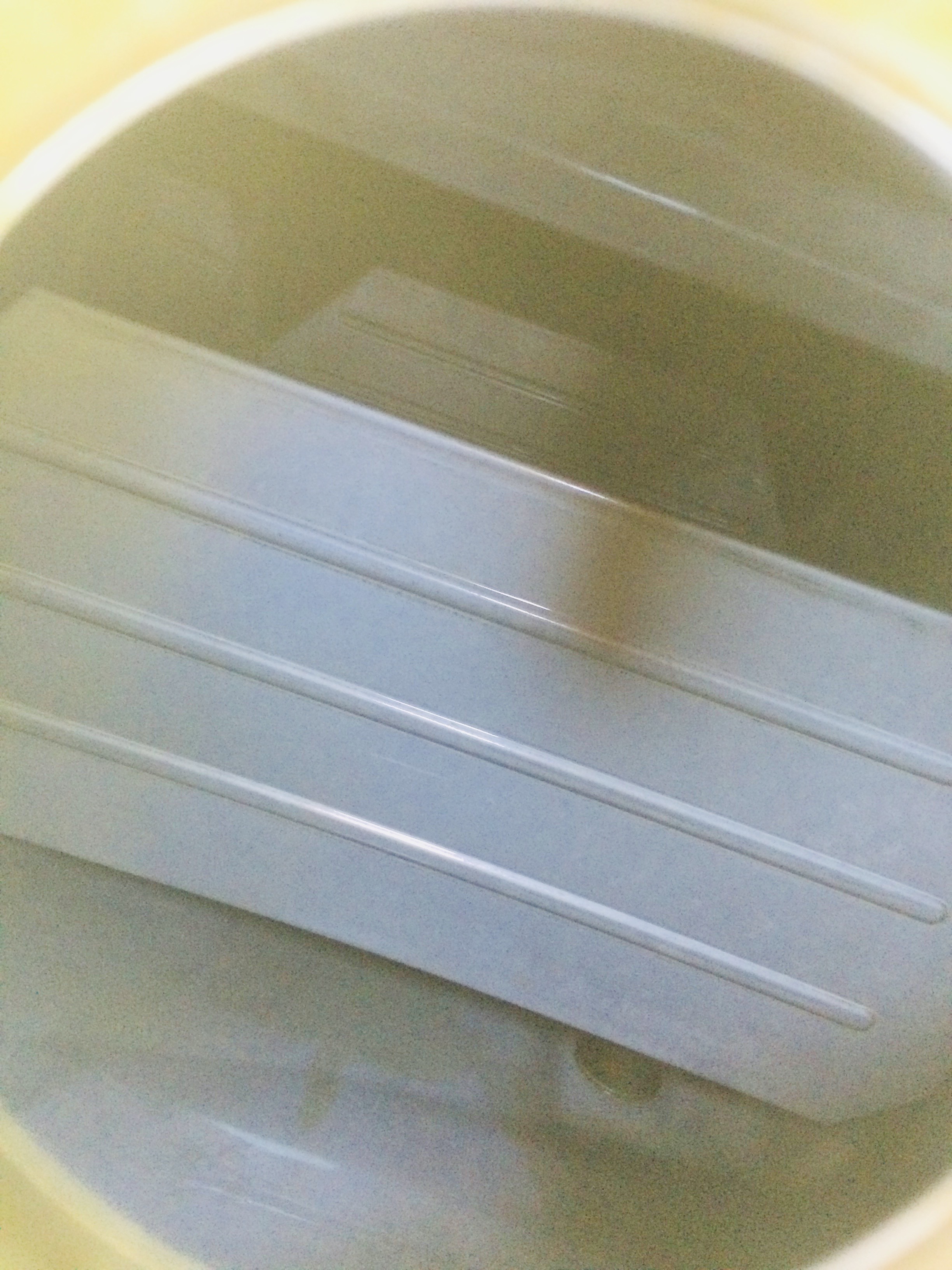

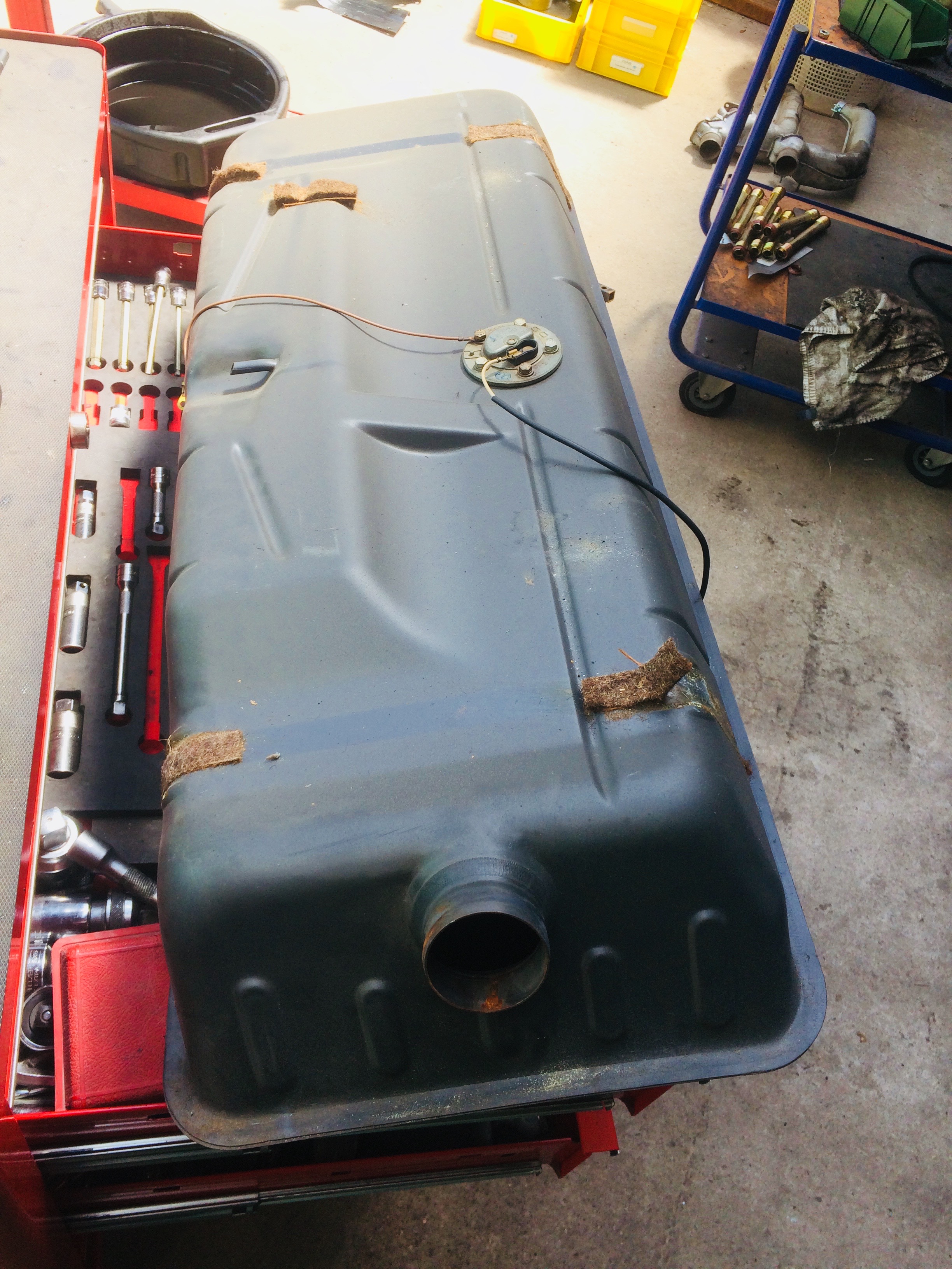

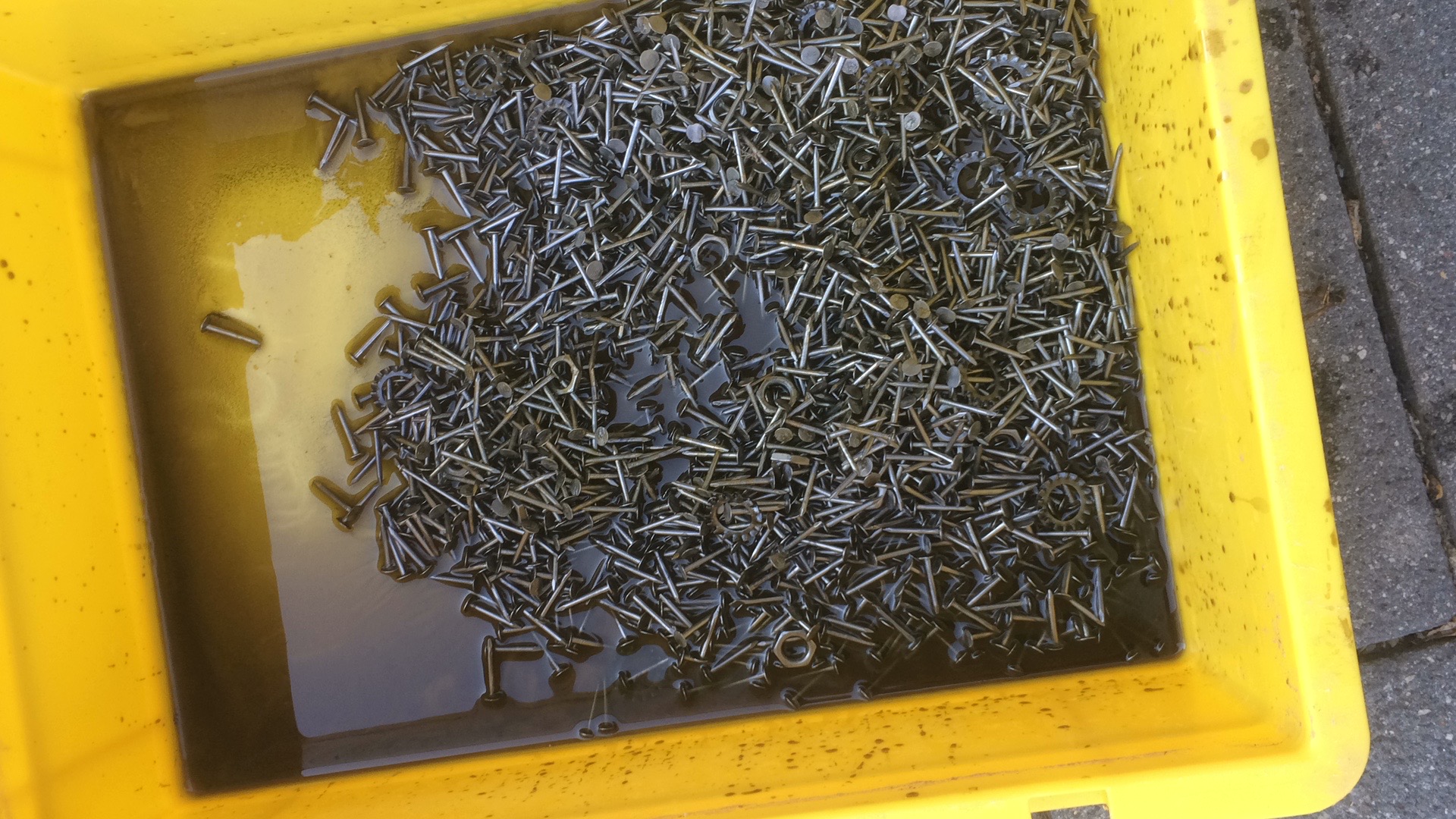

Tank ist gereinigt mit Betonmischer und Schrauben. Anschließend versiegelt:

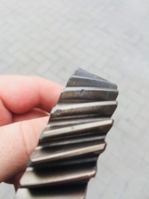

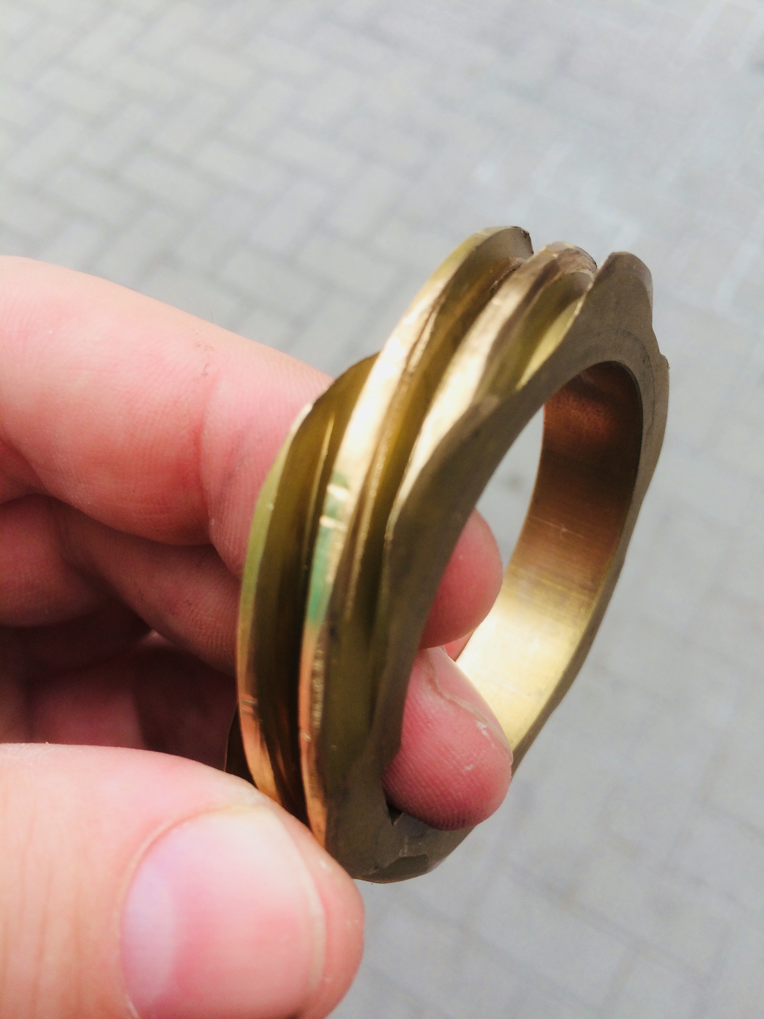

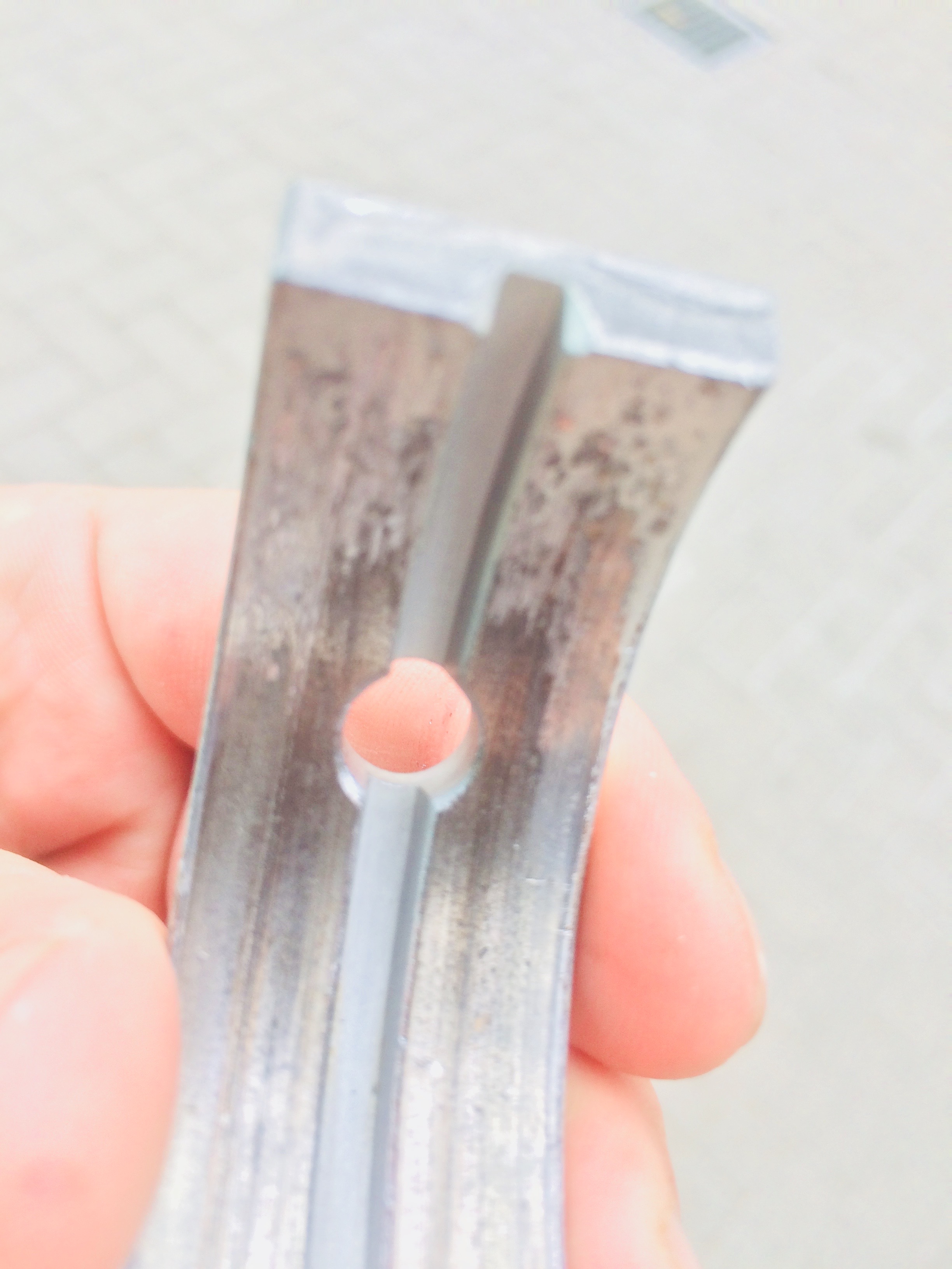

Motor ist vom Motorbauer zurück. Hier ein paar „Alt-Teile“:
