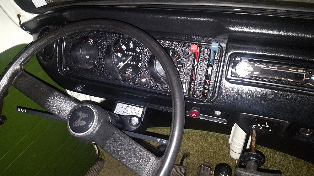

Hallo liebes Bulli-Forum
Ich heisse Fabio und ich habe mir vor wenigen Wochen meinen Traum erfüllt und einen VW Bus gekauft, genauer ein T2 Westfalia Berlin und nun sind mein Vater und ich fleissig daran, ihn möglichst originalgetreu wieder auf Vordermann zu bringen. Jetzt fehlt vorne beim Armaturenbrett leider ein Knopf und weder wir noch der vorherige Besitzer wissen, was für einer das ist. Nach etwas Recherche liegt meine Vermutung entweder beim Schalter für die Nebelscheinwerfer, oder dem Heizregulierer. Der Heckscheibenheizungsknopf ist vorhanden also der ist es nicht. Im Anhang seht ihr, wo der Knopf fehlt und was davon noch übrig ist :) Das Teilchen lässt sich sowohl drehen als auch "ausziehen" also hilft mir das noch nicht weiter.
Vielen Dank im Voraus für alle Antworten!

schau mal auf meine Seite mit Betriebsanleitungen:
https://www.vw-t2-bulli.de/index.php?de-books-manuals
Eigentlich ist dort Platz für Zubehör - z.B. Schalter für Standheizung...
Das Schalterbild ist mir fremd - das sieht mir nach Eigenbau aus, nix ab Werk.
Ein komisches Kabel in die A-Säule :shock: - das Loch hätte nicht sein müssen man kommt da auch anders großzügig rein.
Auf der anderen Seite des Aschenbechers hat wohl mal jemand einen Zigarettenanzünder plaziert nachträglich.
(Für übliche Schalter ist das Loch zu groß). Da hat wohl jemand schon hier und da improvisiert... :wink:

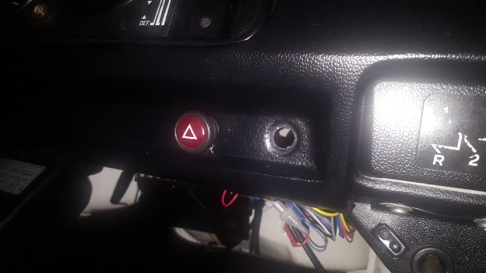

Liegen denn hinter dem Armaturenbrett lose Kabelenden?
Anhand derer könntest du zurückverfolgen, wo die angeschlossen sind und damit den Zweck bestimmen.

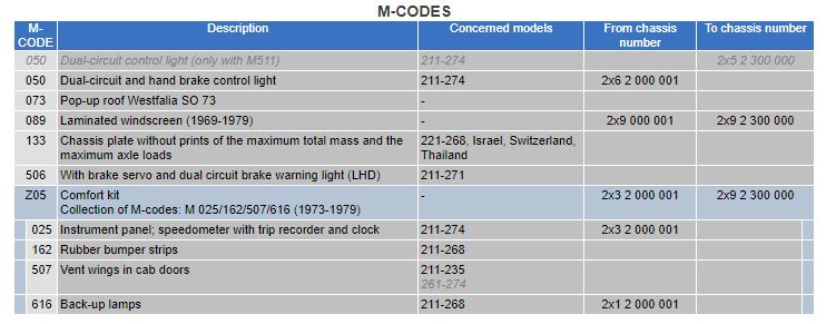

Zudem kannst du deine M-Plate dekodieren:
http://www.vw-mplate.com/mcode.php
Dann weißt du schon mal mit was für einer Ausstattung dein Bus ausgeliefert wurde.

woita hat geschrieben: 26.05.2018 11:33 Liegen denn hinter dem Armaturenbrett lose Kabelenden?
Hab leider keine gefunden, was wohl die Eigenbau-Theorie bekräftigt. Auch ist das Loch grösser als dasjenige des Warnblinkers. Da hat wohl jemand mal was ganz ein-und dann wieder ausgebaut.
Hier übrigens das Resultat der M-Plate Dekodierung. Der Bus ist tatsächlich ein Schweizer Modell, die Theorie mit der weissen Fahne muss also noch einmal überdacht werden, Polle :lol:

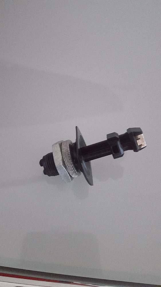

Hallo Fabio,
habe mir nochmal den Rest Deines Schalters angesehen. Das keilförmige Ende mit dem Kontakt deutet darauf hin, dass der Vorbesitzer einen Druckschalter eingebaut hatte, wie er z. B. für elektrische Scheibenwaschanlagen benutzt wird. Sieh mal nach, ob Deine serienmäßige Waschanlage noch mit der vorgesehenen Druckluft funktioniert. Wenn nicht, wurde das Problem wohl mit einer elektrischen Lösung behoben.

Vielen Dank für die netten Worte und das genaue Nachschauen. Die Scheibenwischeranlage inklusive Druckluft funktioniert einwandfrei.
Ich werde wahrscheinlich Polles Tipp folgen und was neues einbauen, vielleicht Nebellichter.
