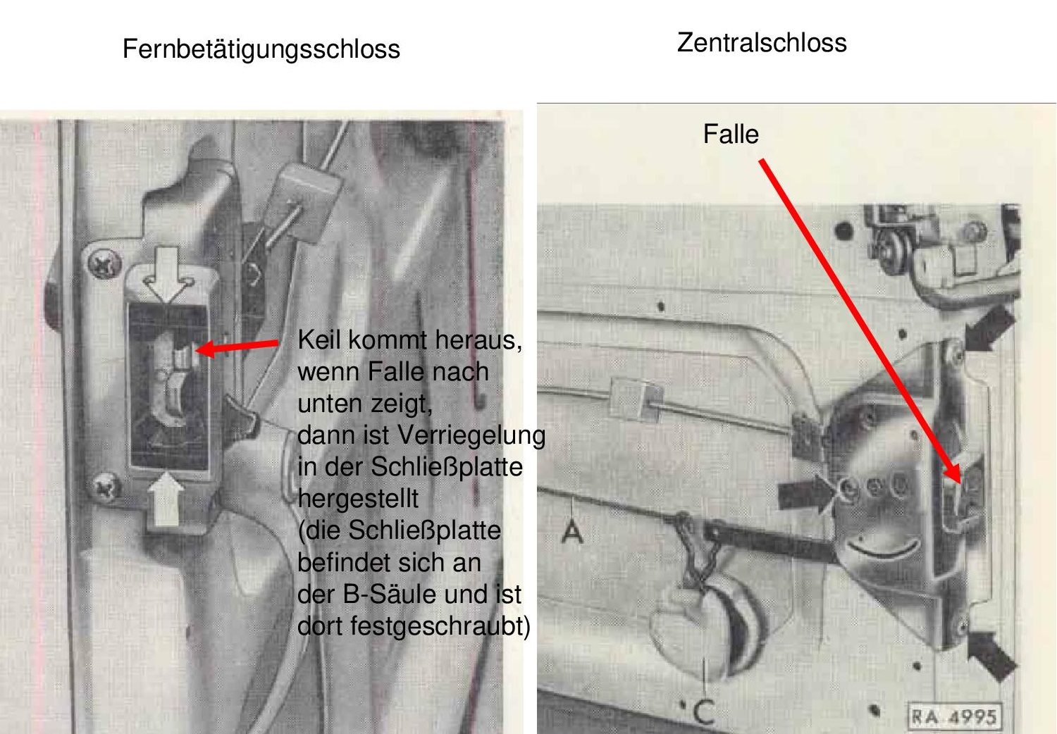

Bei halb geöffneter Tür kann man auch schon einmal eine Funktionskontrolle machen.
Die Schlossfalle in Stellung Verriegelung bringen und dann sollte beim Fernbetätigungsschloss ein Keil herauskommen:
