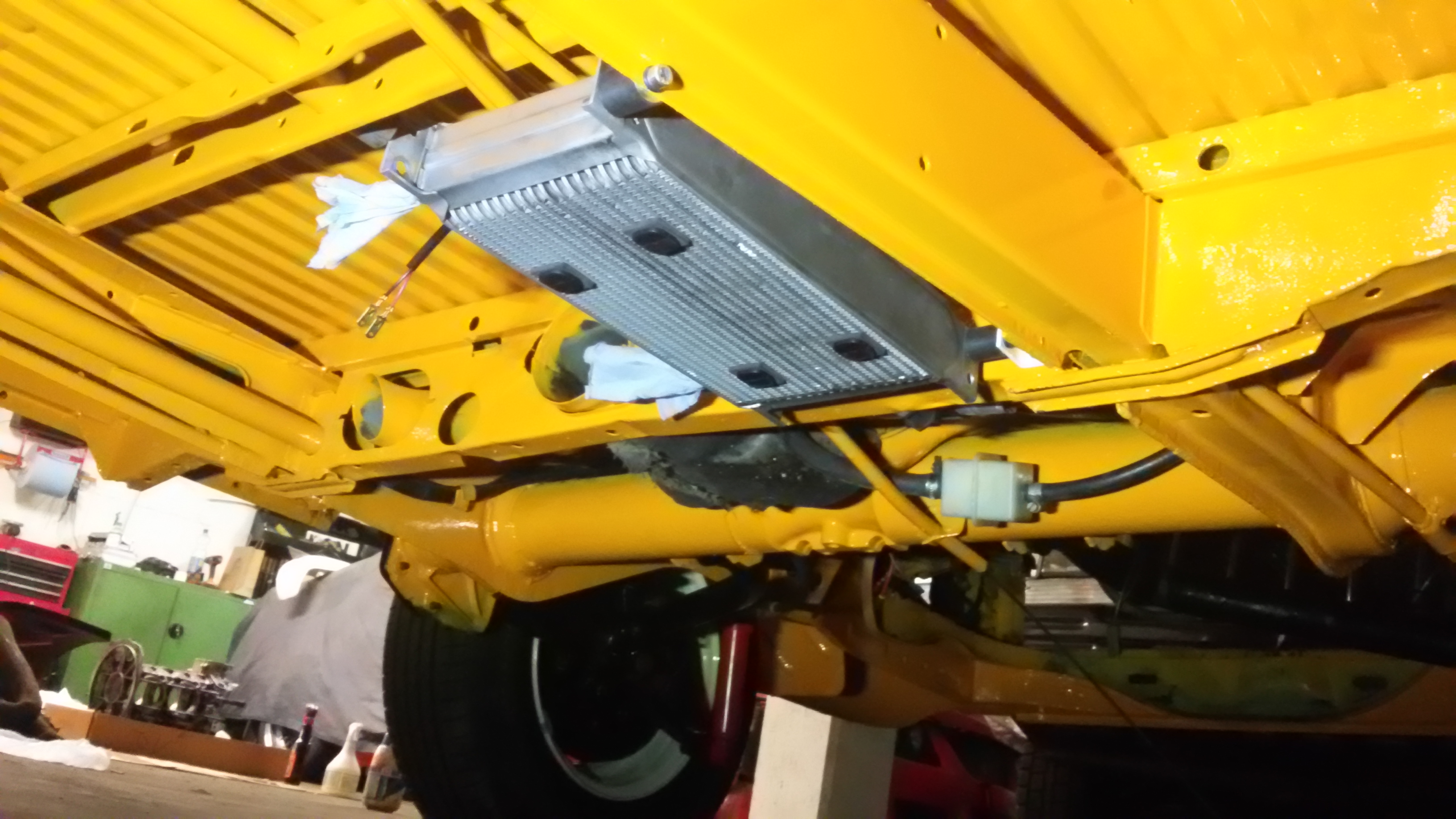

Für meine hochwertige low budget Variante hab ich mir einen gebrauchten 19-reihigen Racimex Ölkühler für 60 Euro, zwei gebrauchtneue Spal Hochleistungslüfter für 40 Euro (wobei zuerst mal nur einer verwendet wird), eine gebrauchtneue Mocal Adapterplatte für 45.- geholt und das ganze dann hier montiert:
Ich schau halt wo ich immer einiges an Geld wegsparen kann ohne deswegen Schrott zu verbauen :lol:
Gruß vom Cornelius

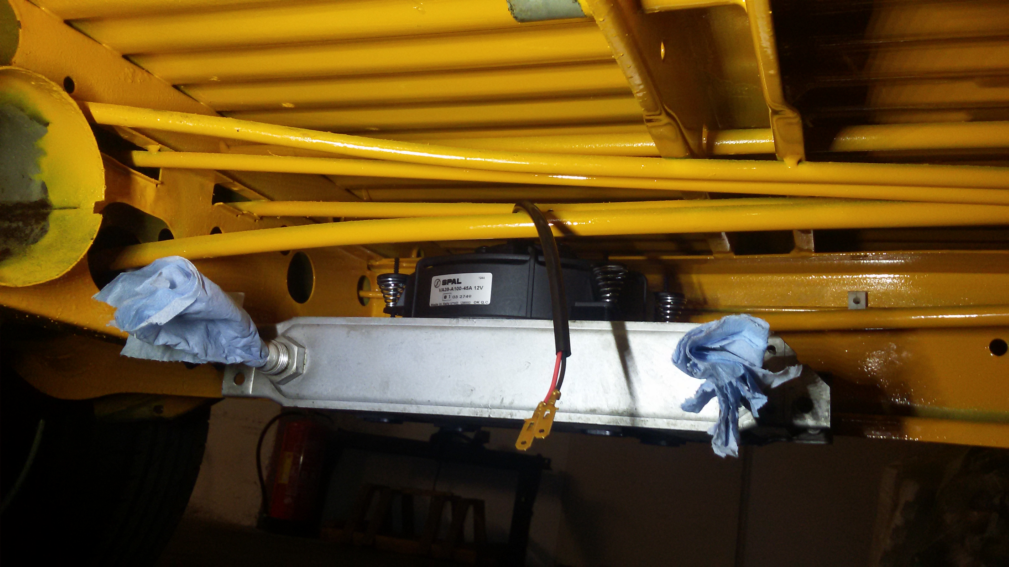

So sieht das von der Seite aus:
Zur Befestigung habe ich Silentblöcke und zwei Winkel ausm Baumarkt verwendet, eine Halterung vorne muss ich mir noch bauen, damit der ja an allen 4 Befestigungspunkten hängt, so wie es Racimex ab 13 Reihen "vorschreibt" :banned:

Lüfter saugend oder blasend?
