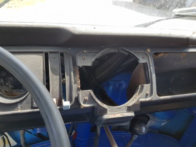

Naja, wie der Titel schon sagt: was ist das für eine Verkleidung wo eigentlich das Radio hin gehört? Und noch wichtiger, gibts da ein Ersatzteil um ein Radio einzubauen oder muss ich den Rahmen aus Blech nachbauen?

Ich mutmaße mal, daß da mal n Fahrtenschreiber installiert war.

wo kommt der Bus denn her? Ich könnte mir vorstellen dass dort ein Fahrtenschreiber montiert war. Das ist ein Gerät bei dem auf Papierscheiben die Geschwindigkeit als Kurve über die Zeit aufgezeichnet wurde.

Hallo Jungs und Danke für den Tipp. Dann lag ich mit meiner Vermutung gar nicht so daneben aber ich dachte die gibts nur für obendrauf oder so. Zumindest fand ich kein passendes Foto bei Google.
Gibts denn da auch nen Teil zum Rückrüsten auf normales Radio? Vermutlich mal nicht, oder?
Ach so, der Bus kommt aus Deutschland, dann Griechenland und jetzt wieder nach Deutschland^^

Griechenland passt, zumindest habe ich schon einige Fotos von griechischen T2's mit Fahrtenschreiben gesehen.
Auf Grund der Grösse des Lochs suchst du dir wohl besser ein neues Armaturenbrett...
