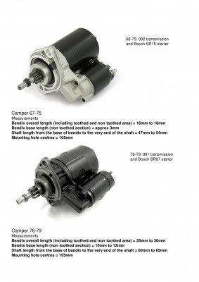

alfi1978 hat geschrieben: 17.06.2018 19:46 Wollte ihn heute einbauen und den Motor mal testen und ich musste feststellen, dass er zu KURZ ist, kann das sein?!
… meiner Meinung liegt die Vermutung nahe, dass Du den falschen Anlasser erwischt hast. Ab MJ '76 sollte die Teilenummer auch 091911023B lauten, wie von mir am 10. Juni 2018, 23:13 verlinkt.
Mach mal bitte ein Fotto von dem nicht passenden Anlasser und stelle das hier ein.
Hier einmal die Unterschiede:
alfi1978 hat geschrieben: 12.06.2018 07:08 Teilenummer habe ich aus dem Ersatzteilkatalog von VW 211 911 023 entnommen weil bei meinem T2 kein Anlasser dabei war.
Aus welchem Teilekatalog hast Du denn diese Ersatzteilnummer?

Servus Norbert und Danke nochmal.
Da verlässt man sich auf den Reparaturleitfaden und die Nummern und dann passt er trotzdem nicht :lol:

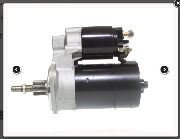

Foto kann ich Dir leider keins machen weil der Bus nicht bei mir steht. Vielleicht reicht Dir ja vorerst das Produktfoto?
Bei dem Anlasser von Dir scheint die Welle tatsächlich länger zu sein. Dann hab ich wohl echt den verkehrten gekauft. Schande über mich.
Beiträge: 7739
Re: Welchen Anlasser brauche ich?
alfi1978 hat geschrieben: 17.06.2018 20:47 Dann hab ich wohl echt den verkehrten gekauft.
Ja, sieht ganz danach aus:

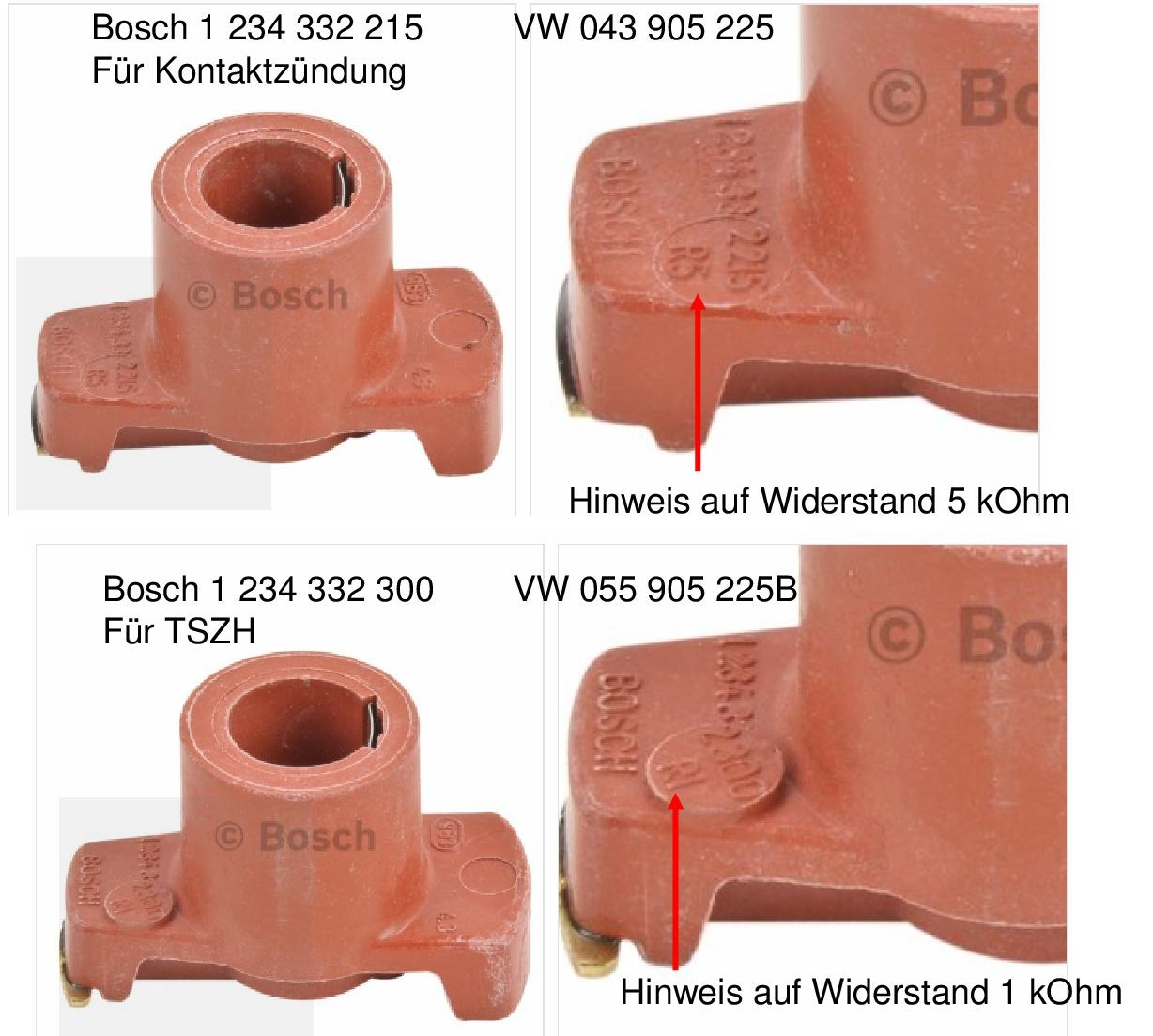

Einziges Problem: der Verteilerfinger fehlt! :cry: Gibts da auch wieder Besonderheiten auf die ich achten muss? Ich würde ihn morgen bei einer Werkstattkette mit den drei roten Buchstaben besorgen, allerdings gibts dort nur einen für VW T3 bzw Audi Coupe bzw 5er BMW.
Beiträge: 7739
Hallo Stefan,
alfi1978 hat geschrieben: 19.06.2018 21:13 Gibts da auch wieder Besonderheiten auf die ich achten muss?
… und ob :!:
Das kommt jetzt darauf an, welche Zündanlage Du hast.
Bei Kontaktzündung sollte / muss der Verteilerfinger einen eingebauten Widerstand von 5 kOhm haben und bei einer TSZ-H Anlage eben nur 1 kOhm.
Mindestens 50 % der Händler können das Klavier leider nicht mehr richtig spielen, selbst bei den Herstellern (z.B. Beru) wird da gern auf eine falsche Zuordnung
in den Verwendungslisten verwiesen. :( (1 kOhm bei Kontaktzündung :motz: ).
… und lass Dir bitte auch nicht einreden, dass es trotzdem auch mit 1 kOhm bei einer Kontaktzündung funktioniert. Ich hatte das einmal irgendwo ausführlich dargelegt, finde es aber nicht mehr so schnell. :?
Edit: Hier einmal ein positives Händlerbeispiel, der m.E. nach noch die richtige Zuordnung beherrscht. :D
https://www.wagenteile.de/shop_de/catal ... %C3%A4ufer

War ja klar dass es da auch wieder Unterschiede gibt :lol:
Ich kann DIr die Teilenummer von der Verteilerkappe geben, grins. BOSCH 1235522056
Ich hab jetzt nur ein Bild von einem Käfer mit TSZ-h Anage gefunden, so einen Verteiler habe ich nicht drin. Also hab ich wohl Kontaktzündung, richtig?
