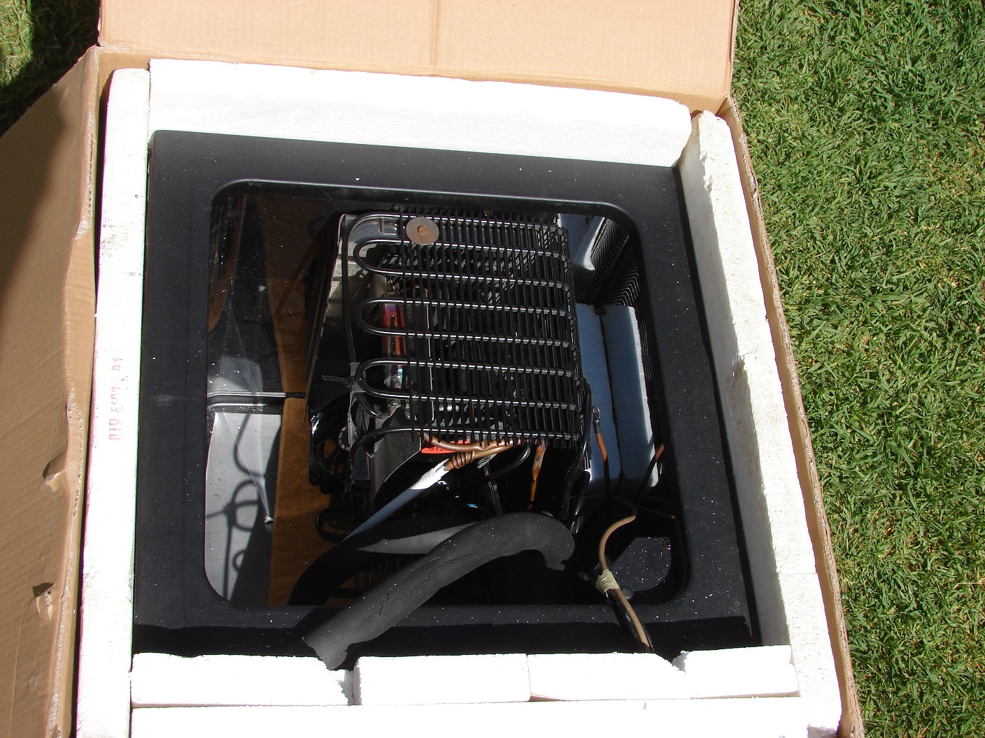

Generell: theoretisch kann man die Kupferleitung trennen, davon ist aber dringend abzuraten. Die beiden Rohrleitungen laufen ineinander. Wenn Du sie unbedingt trennen willst, dann dort, wo sie nicht mehr ineinander laufen, also kurz vorm Kompressor. Auf dem Bild erkennst Du die Stelle, wo sich die Rohre trennen, daran, dass man dort das dünne Rohr ein paar Mal um das dicke herumgewickelt hat (unterhalb der Bildmitte). Nach dem wieder Zusammenlöten kann man das System neu befüllen lassen.

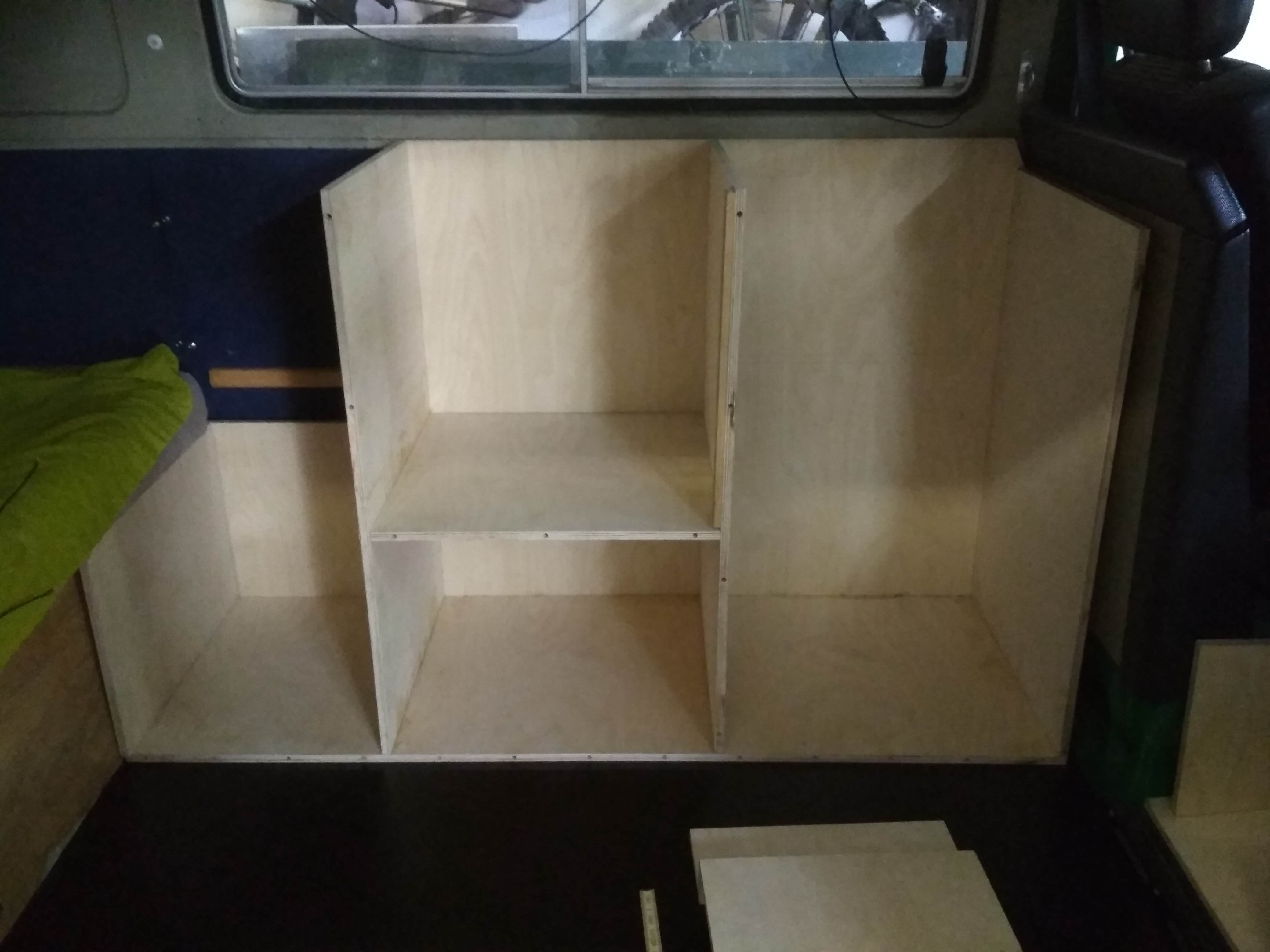

Ja das mit dem trennen find ich auch blööd.. Aber wie hast du das dann gemacht wenn du den Schlauch durch ein Wand verlegen willst? Man kann die Wand natürlich schlitzen aber das sieht doch Scheiße aus.. Eigentlich wollte ich unten in der Ecke raus...
Ich habe einen schrank mit fester Rückwand und senkrechten Trennwänden. Die Wände sind mit der Rückwand verleimt. Jetzt ist das quasi eine Schrankwand... In der Mitte oben soll der Kühlschrank rein und links unten das Aggreat vor der Sitzbank..
Ich mach gleich noch ein Bild.. Und dazwischen ist eine Wand.. Und da will ich mit dem Schlauch durch..

So das Bild

mmmh, da sehe ich auch keine einfache Lösung. Bei mir war das unproblematisch, da ich das ganze Geraffel nebeneinander in der kleinen Bank habe. Ich kann die ganze Einheit quasi komplett nach oben herausnehmen Aber meine Möbel sind auch nur verschraubt, da ist's einfach, sie zu zerlegen.
An Deiner Stelle würde ich einen Schlitz ins Holz machen, und zwar so weit oben wie möglich, um dann hinter dem Schrank nach unten zu gehen. Die Rohrleitung ist vermutlich lang genug. Danach den Schlitz wieder verschließen, bei Holz geht das ja ganz gut.
Wenn Du die Leitung tatsächlich kappen willst, dann rede vorher mal mit einem Kältetechniker und frag' nach Risiken und Preisen. Er kann das Wiederzusammenlöten und Auffüllen ja nur in Deinem Bus und nicht in der Werkstatt machen. Oder Du lässt Dir Kupplungen einbauen, doch die sind nicht nur teuer und zuweilen anfällig auf Undichtigkeiten, sondern auch ziemlich dick.
Holz aufsägen geht schneller. Und denke auch daran, dass Du die ganze Einheit unter Umständen auch mal wieder zerstörungsfrei herausnehmen können musst.
