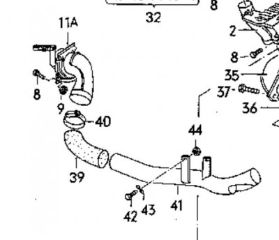

Beiträge: 5192
Re: Heizbirnen-Dome und Spritschläuche porös
Ich musste etwas suchen, aber hier noch ein Bild von den US Klappen.
Da kommt eigentlich noch ein Schlauch und ein Rohr dran.
Dann landet man irgendwo auf Höhe der Ventildeckel, wo die warme Luft nach hinten weggeblasen wird.

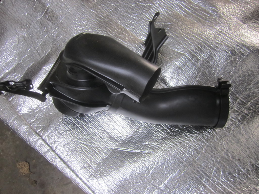

Beiträge: 5192
Leider geht ja nur noch ein Bild pro Beitrag.
bugster_de hat geschrieben: 13.06.2018 12:47 Dass die Einspritzer ganz andere Heizbirnen haben bin ich nicht drauf gekommen. Und dass die original eine entsprechende Luftführung über Schläuche haben zeigt, dass VW damals wohl ähnliche Probleme hatte. Die Idee mit den Schläuchen ist gut, das mache ich so !
Der Grund war die Angst vor Dampfblasenbildung.
Da der Einspritzer ja eine Ringleitung hat, wird das Benzin ja schon durch den warmen Motorraum gepumpt und heitzt den Tankinhalt auf.
Damit dieser Effekt nicht noch durch die Abwärme der ungenutzten Heizluft verstärkt wird, haben die dann versucht die Wärme so weit vom Tank wegzuleiten wie es nur geht.
Du kannst jetzt zur Isolierung auch ein Stück Armaflex über den Benzinschlauch schieben.
Die Schläuche werden ja von innen gekühlt.
Und ob der Rennsport immer auf Langlebigkeit ausgelegt ist, kann ich dir nicht sagen.
Deine Schläuche waren eventuell für Stock Car Rennen ausgelegt, da brauchen die nur 30Minuten halten :cry:
