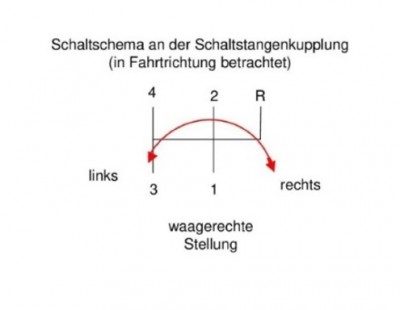

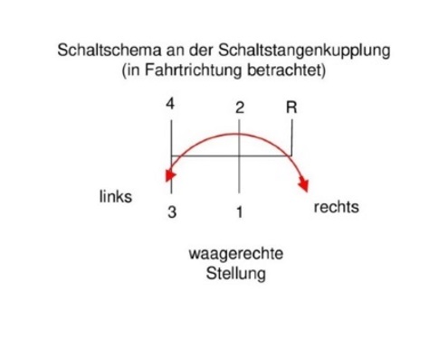

flobulli hat geschrieben: 17.06.2018 10:35 Kann mir jemand eine sinnvolle Vorgehensweise schildern, wie ich da auf die Fehlersuche gehen kann?
… man wird wohl unter den Bus kriechen müssen um herauszufinden, ob und wie sich die Schaltstange bewegt und ob da noch alles fest ist. Dazu braucht es halt auch eine 2. Person.
https://sowirdsgemacht.com/band17/VW-Bus.html#!80
Die rechte Vierkantschraub greift übrigens auf den Innenschalthebel vom Getriebe.
Bitte beachten, das Schaltschema an der Schaltstange erscheint zweifach gespiegelt:
Viel Erfolg!
