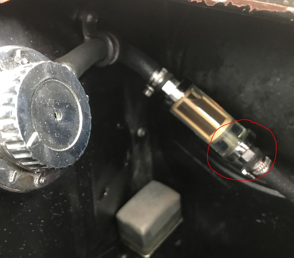

wollte heute meinen T2 in nach einer längeren Winterpause :-) in Betrieb nehmen, dabei musste ich mit Entsetzen feststellen, das der Benzinfilter am unter Glasrand zum Gehäuse nach dem Starten massiv undicht ist.
Nach einer Weile scheint die Undichtigkeit nachgelassen zu haben, habe den T2 aber trotzdem erst mal wieder in Garage geschoben.
Meine Vermutung wäre, die Dichtung zwischen Glas und Chromring ist über den Winter ausgetrocknet und ist somit undicht, dürfte doch auch nicht passieren, oder?
Kann man den Filter evt. durch entgegengesetztes Anziehen mit 2 13 Gabelschüsseln wieder dicht bekommen?
Oder doch lieber gleich einen neuen Filter einbauen, wenn ja, welchen?

Hallo Knut,
t21975 hat geschrieben: 23.06.2018 17:46 Und vor allem vor die Benzinpumpe, richtig?
Ja, bevor ich da weiter aushole müsste ich noch wissen, was Du denn überhaupt für eine Benzinpumpe (mechanisch / elektrisch) in Deinem Fahrzeug verbaut hast?
Hast Du einen Einspritzer- oder Vergasermotor?
Dein Filter sieh mir eher nach Grob- als Feinfilter aus, als was hast Du das denn gekauft? (zerlegbare, auswaschbare Filter ["Siebfilter"] sind mir eher nur als Grobfilter bekannt.)
t21975 hat geschrieben: 23.06.2018 16:27 Kann man den Filter evt. durch entgegengesetztes Anziehen mit 2 13 Gabelschüsseln wieder dicht bekommen?
… ich würde eher einmal zunächst das Teil zerlegen und die Dichtung kontrollieren.
Da dürfte wohl ein O-Ring drin stecken. Diesen würde ich dann durch einen in der geeigneten Viton® FKM FPM-Qualität ersetzen.

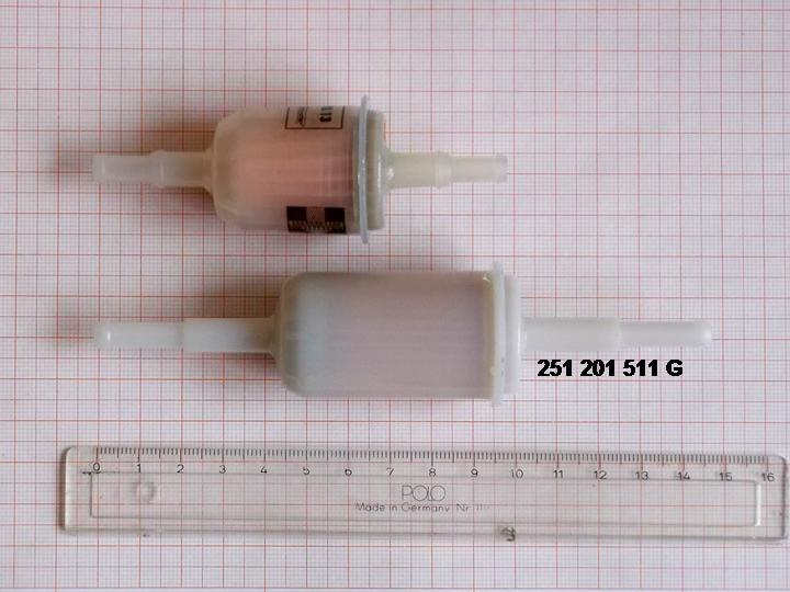

t21975 hat geschrieben: 23.06.2018 16:27 Oder doch lieber gleich einen neuen Filter einbauen, wenn ja, welchen?
Ja, bei einem Vergasermotor würde sich die Teilenummer 251 201 511 G anbieten. Ist ein Feinfilter vom T3 und etwas größer als das was man üblicherweise beim normalen Teilehändler bekommt. Sollte dann aber doch nach spätestens 30 tkm ausgewechselt werden. So ein Feinfilter ist eben keine Anschaffung fürs ganze Autoleben. :wink:

also, elektrische Pumpe mit Abschaltung wenn Zündung aus ist und ein Weber Doppelregistervergaser.
Ich werde den von Dir empfohlen Filter unten am Tank verbauen, um im dieses aus dem Motoraum rauszubringen.

powderjunkie hat geschrieben: 23.07.2018 08:37 @Norbert: Kannst du mir sagen von welchem Hersteller du den "T3 - 251 201 511" Benzinfilter jeweils kaufst? Da gibt es ja jene Hersteller...
… ich hatte bei diesem Anbieter bestellt: https://www.wagenteile.de/shop_de/20151 ... 1511g.html
… von welchem Hersteller das Teil stammte weiß ich leider nicht mehr. :?
