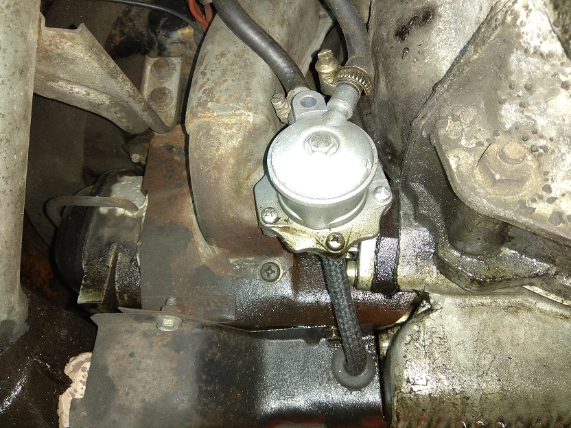

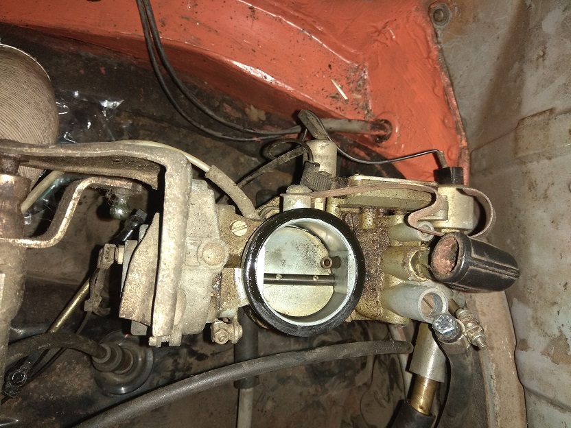

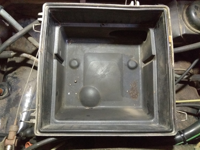

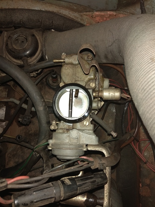

Moin Stephan, schön dich zu lesen Danke für die Anregungen an alle. Ich bin gestern nach der Arbeit zum Bulli gefahren und habe die Vergaser wieder montiert und ein paar Sachen noch abgeklopft. Hier mal meine Beobachtungen:

- Die Starterklappe vom linken Vergaser wirkt ausgenudelt und hat kaum Federspannung. Die letzten ein, zwei Millimeter schließt sie nicht von alleine. Kann man auf dem Bild wohl sehen. Besteht da akuter Handlungsbedarf? - Am rechten Vergaser hängt mindestens seit dem Kauf des Bullis (2013) ein Stück Schlauch, das ins nichts führt und (von dir Stephan?) mal mit 'ner Schraube gestopft wurde. Der Motor lief die letzten Jahre gut. Weiß trotzdem jmd. spontan, welcher Anschluss das ist? (siehe Bild oben)

- Luftfilter und Luftfilterkasten sind trocken. Das sieht normal aus (siehe Bilder). Wie du, Stephan, geschrieben hast, war das in den Rohren wohl nur die normale Ölfeuchte. - Benzinpumpe ist ölverschmiert. Allg. viel Ölverlust auf rechter Seite vom Block.
- Die Druckleitung für den BKV war am BKV innen trocken, am Motorblock waren beide Winkel am Ende das in den Motor führt etwas feucht, roch aber nach Benzin. Anderes Ende jeweils auch trocken. --> Verbrannte Bremsflüssigkeit würde ich damit ausschließen.

Jepp, die hat Benzin verloren. Mindestens ebenso gravierend war, dass eines der Messingröhrchen, auf die man die Schläuche zieht, zunächst wackelig war und beim Ausbau auch ganz abgegangen ist. Da es mWn keine gescheiten Rep.-Sätze für die orig. Pumpe gibt, haben wir sie ersetzt.Sgt. Pepper hat geschrieben: ↑25.06.2018 11:31 Was hatte der TÜV denn bei der alten Pumpe bemängelt? Undichtigkeit?

Winkel an Leitung zu BKV

Sieht auf den Bildern so aus, als ob der erste Zylinder massig Öl verbrennt. Aus welchen Gründen auch immer.Elsadeni hat geschrieben: - Die Kerzen sind eher schwarz als rehbraun. So wie der Motor jüngst aber lief hohe Temperatur), habe ich das aber auch erwartet. Sorgen macht mir aber Kerze 1, die nicht nur schwarz ist sondern auch eine ziemlich feste schwarze Kruste hat (siehe Bild). --> Alle Kerzen habe ich durch neue ersetzt.
Ist nicht so schlimm. Kommt halt unnötig warme Luft in den Motorraum.Elsadeni hat geschrieben: - Das Teil von der Ansaugluft Vorwärmung (?) war wohl seit längerem ab. Es lag locker auf der Motorverblechung (siehe Bild). --> ist wieder befestigt.
Elsadeni hat geschrieben: - Es klackert bei "Zündung an" nur der linke Vergaser. Das muss so?
Du hast vermutlich nur das Leerlaufabschaltventil des linken Vergasers gehört denn das ist deutlich lauter als die beiden kleinen Abschaltverntile der Vergaser. Am besten prüfst du die nochmal indem du bei eingeschalteter Zündung jeweils die einzelnen Stecker abziehst und beim wiederaufstecken darauf achtest ob dabei ein Klicken zu hören ist.
Je nach Außentemperatur und Einstellung kann es normal sein, dass die schon etwas offen stehen. Wenn du die Zündung einschaltest, sollten sich beide Klappen nach einer gewissen Zeit öffnen, wenn der Bi-Metall aufgeheizt wird. Tun sie das halbswegs parallel ist alles in Ordnung. Handlungsbedard besteht nur, wenn sich eine Klappe nicht öffnet oder klemmt. Dann wird vermutlich die Heizung der Bi-Metallfeder defekt sein.Elsadeni hat geschrieben: - Die Starterklappe vom linken Vergaser wirkt ausgenudelt und hat kaum Federspannung. Die letzten ein, zwei Millimeter schließt sie nicht von alleine. Kann man auf dem Bild wohl sehen. Besteht da akuter Handlungsbedarf?
Das ist ein Anschluss für die Frühverstellung der Zündung. Bei dir ist diese ganz regulär bereits am linken Verteiler angeschlossen. Normalerweise ist da ein Blindstopfen aus Gummi drauf, daher habe ich damals dort dieses Stück Schlauch mit der Schraube verschlossen weil der Motor dort Falschluft gezogen hat.Elsadeni hat geschrieben: - Am rechten Vergaser hängt mindestens seit dem Kauf des Bullis (2013) ein Stück Schlauch, das ins nichts führt und (von dir Stephan?) mal mit 'ner Schraube gestopft wurde. Der Motor lief die letzten Jahre gut. Weiß trotzdem jmd. spontan, welcher Anschluss das ist? (siehe Bild oben)
Das sollte sich eigentlich recht einfach wieder festziehen lassen. Die Klemme ist ja nur über eine Schraube an der Seite befestigt.Elsadeni hat geschrieben: - Die Anschlussklemme (und der kleine Sockel auf dem sie befestigt ist) am Starterdeckel des rechten Vergasers ist ziemlich locker und lässt sich einen guten Millimeter in alle Richtungen verschieben. Am linken Vergaser ist alles fest.
Ja, sieht für mich normal aus. Den Filter dürfest du aber auch mal wieder tauschen, sowie den Kasten mal auskippen.Elsadeni hat geschrieben: - Luftfilter und Luftfilterkasten sind trocken. Das sieht normal aus (siehe Bilder). Wie du, Stephan, geschrieben hast, war das in den Rohren wohl nur die normale Ölfeuchte.
Ja, da sind ein paar Undichtigkeiten um die man sich mal kümmern sollte. Aber nix, was jetzt die Probleme erklären könnte.Elsadeni hat geschrieben: - Benzinpumpe ist ölverschmiert. Allg. viel Ölverlust auf rechter Seite vom Block.

Ja, das ist die übliche Problematik mit den Pumpen. Die Stutzen können sich lösen, lassen sich aber eigentlich recht einfach wieder einsetzen und verstemmen.Elsadeni hat geschrieben:Jepp, die hat Benzin verloren. Mindestens ebenso gravierend war, dass eines der Messingröhrchen, auf die man die Schläuche zieht, zunächst wackelig war und beim Ausbau auch ganz abgegangen ist. Da es mWn keine gescheiten Rep.-Sätze für die orig. Pumpe gibt, haben wir sie ersetzt.Sgt. Pepper hat geschrieben: ↑25.06.2018 11:31 Was hatte der TÜV denn bei der alten Pumpe bemängelt? Undichtigkeit?
Defekte an der Pumpenmembran zeigt sich dann, wenn Benzin aus der Entlüftung unten austritt, was bei mir leider kürzlich der Fall war und mich zwang die Pumpe ebenfalls zu tauschen. Allerdings hatte ich Glück und eine originale von einem Industriemotor ergattern können.
Die Pumpe, die du aktuell verbaut hast ist eben die besagte Nachbau-Pumpe ohne Absperrmembran. Der Benzindruck des Tanks drückt nun permanent gegen die Schwimmernadelventile und kann dafür sorgen, dass die Vergaser bei längerer Standzeit überlaufen und eben das Benzin in das Kurbelgehäuse gelangt.Elsadeni hat geschrieben: Ich hoffe ich schaffe es am Wochenende einen Ölwechsel zu machen und werde dann ein Absperrventil besorgen bzw. mich um ne andere Pumpe bemühen. Hat jmd. nen Link für ein Absperrventil, dass ich für diesen Zweck verwenden kann? Das muss ich nach jeder Fahrt dann schließen?
Gibt es denn keine überholten originalen Benzinpumpen oder gute AT-Pumpen mit Sperre? Was kann ich sont noch tun? Ich habe es gestern nicht geschafft alles zu testen...
Aber andererseits verbauen andere die Pumpe ebenfalls und haben keine Probleme. Wärend der Fahrt sollte das eigentlch auch so funktionieren.
Hast du noch meine Telefonnummer? Wenn du nicht weiterkommst, kann du mich gerne darüber mal kontaktieren.
