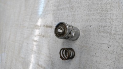

Ich fang mal mit etwas einfachem an. Hier ist mein improvisierter Falschlufttester für den Einspritzer. Besteht aus dem Deckel einer Dose Bremsenreiniger und einem Stück Schlauch, was dann in den S-Schlauch kommt. Dann nur noch pusten und schauen wo es zischt.

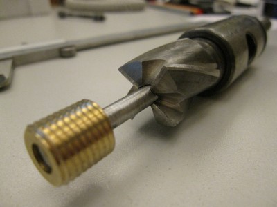

Die Fläche unserer Ölablasschraube war im Verhältnis zum Gewinde schief,
da habe ich mal dieses Teil gebaut.

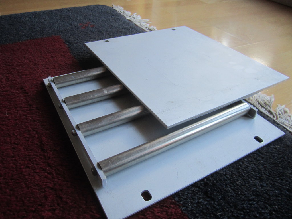

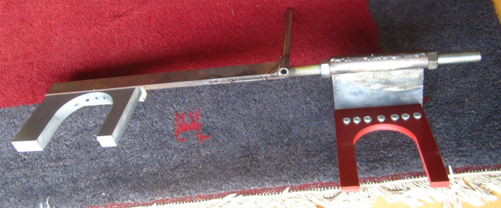

Dann Hilfsmittel zur Spureinstellung an der Hinterachse:

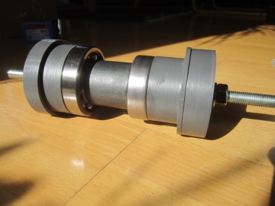

Und um die Radlager an der Hinterachse einsetzen zu können, habe ich mal diese Einbauhilfe entwickelt:

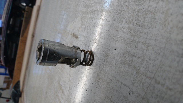

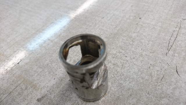

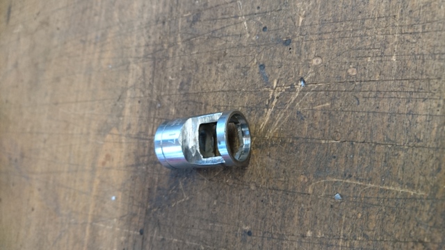

Bremsfeder Montagehilfe:
Alte Nuss mit der Flex bearbeitet
Absatz im passenden Durchmesser gedreht
passt
