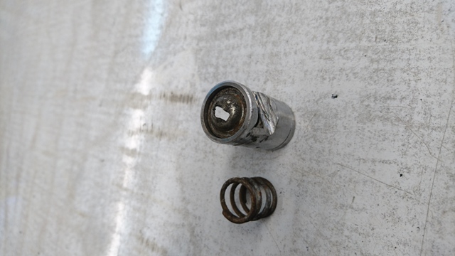

Bremsfeder Montagehilfe:
Alte Nuss mit der Flex bearbeitet
Absatz im passenden Durchmesser gedreht
passt
