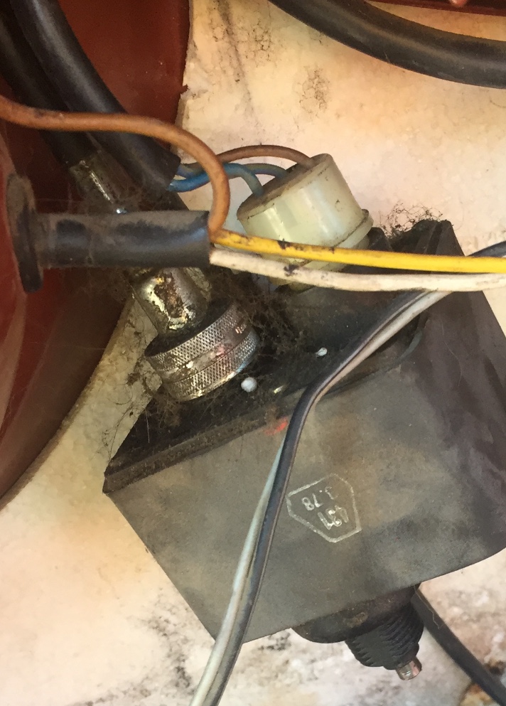

Habe die Tachowelle erneuern müssen. Die alte war mit diesem Zwischenadapter wie auf dem Foto zu sehen.
Ich habe eine längere in einem Stück eingebaut und die Tachoanzeige funktioniert richtig.
Wofür sind die drei Kabel an dem Adapter? Zwei blaue Kabel und ein braunes?
Kann ich das Teil ausbauen?
Grüße Memmo

wenn Du die Tachowelle gegen eine längere EU Version getauscht hast kann das Teil raus. Die Kabel gehen zur EGR Kontrolleuchte, welche nach 15000Mls einfach nur leuchtet und dich daran erinnern soll, dass Du zum US Abgstest musst...
Alles weitere dazu hier -> https://forum.bulli.org/viewtopic.php?f=7&t=11195
Olli

Re: Tachowelle T2b US-Version?
Hallo Olli,
vielen Dank.
Das Teil werde ich abbauen.
Memmo
vielen Dank.
Memmo

Hallo Memmo,
hatte hier mal Infos zu den beiden OSX / EGR Boxen zusammengetragen:
https://www.vw-t2-bulli.de/index.php?de-accessories-oxs
Wenn Du den runden Stecker und kurzen Tachowellen nicht mehr brauchst, ich hätte Interesse für meine Sammlung...
Hallo Rolf-Stephan,
auch dir viele Dank für die Infos.
Das US-Teil würde ich erst einmal weglegen weil es zum Fahrzeug gehört. Ich habe das Champagner Model aus den USA. Sollte ich es irgendwann loswerden wollen, schreibe ich dich an.
Memmo
Memmo
Hallo Memmo,
ich fahre auch einen champagne edition II.
Die box habe ich noch verbaut und werd sie im winter so umbauen, das sie den service intervall anzeigt. Also nicht vernichten.
Entferne die kabel so, das es keine kurzschlüsse geben kann.
Gruss aus dem bergischen
Ralf
Gesendet von meinem SM-N9005 mit Tapatalk
Ralf
