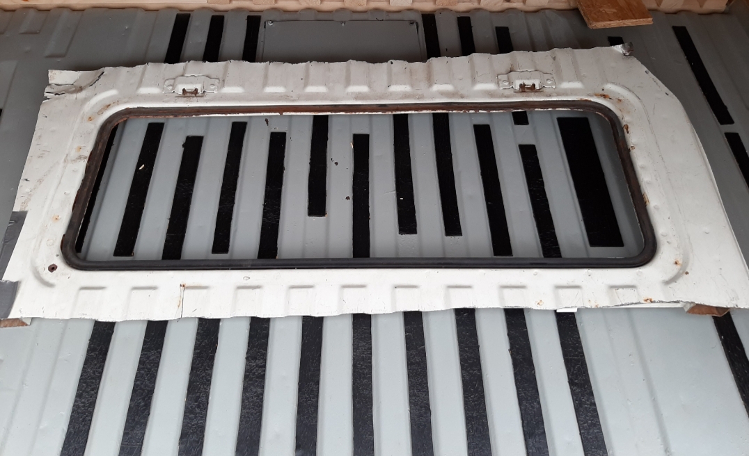

Vor einigen Jahren habe ich einen T2b 77er Jahrgang im halb restaurierten Zustand gekauft und nun solls so langsam weiter gehen... mit einer Wartungsklappe (da nun ein Typ 4 Motor verbaut ist).
Der Vorbesitzer war so nett und hat ein Loch geschnitten für das er noch keine Klappe hatte. :roll:
Soweit sogut, ein Bild dazu wie es jetzt aussieht:
Wie mann sieht ist hier das Wellblech stumpf abgeschnitten.

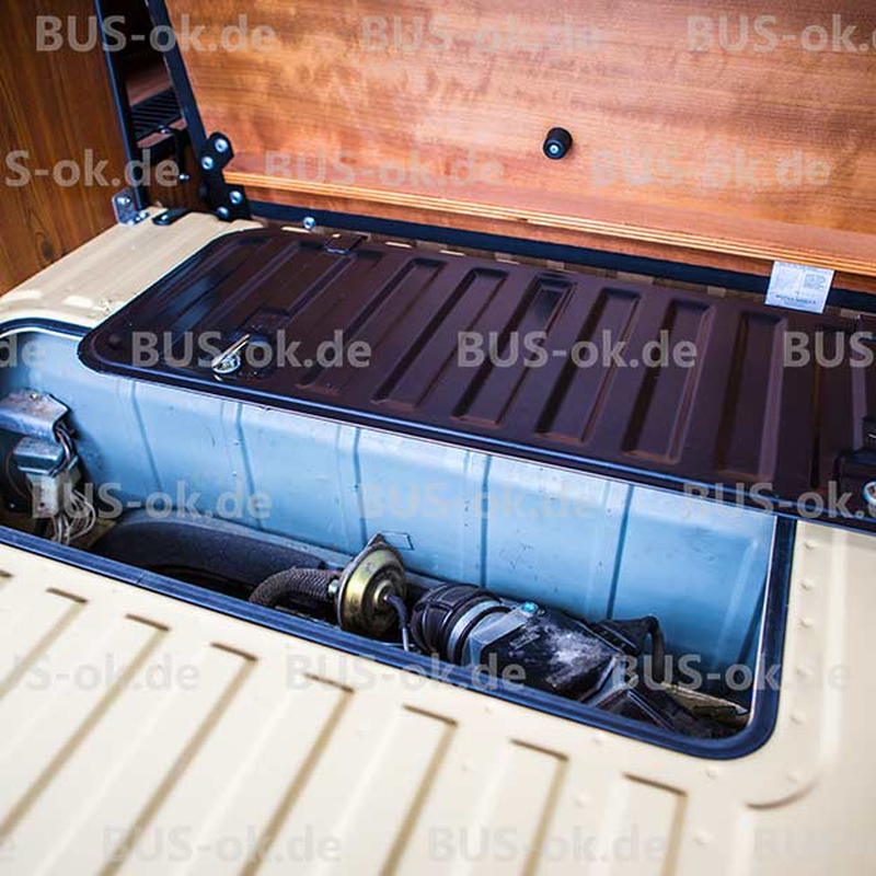

zum Vergleich wie es (vermutlich) im Original aussieht:

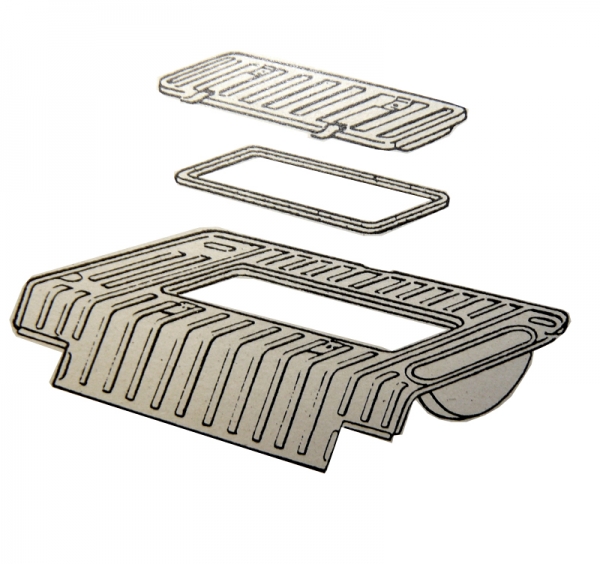

Prinzipszeichnung
Ich hab mir eine Variante überlegt bei der ich einen Rahmen auf das (Well) Blech von oben aufbringe und die entsprechnenden Lücken zwischen den Wellen mit einem KFZ Silikon auffülle, damit eben eine Abdichtung gegeben ist. Unter Umständen passt dann eine Originale Klappe dazu oder eben ein normales Stahlblech muss ran mit einfacher Dichtung und Befestigung.
Zunächst wollte ich aber erst einmal in die Runde Fragen: Hat jemand Erfahrung mit der Nachrüstung der besagten Wartungsklappe / Serviceklappe?
