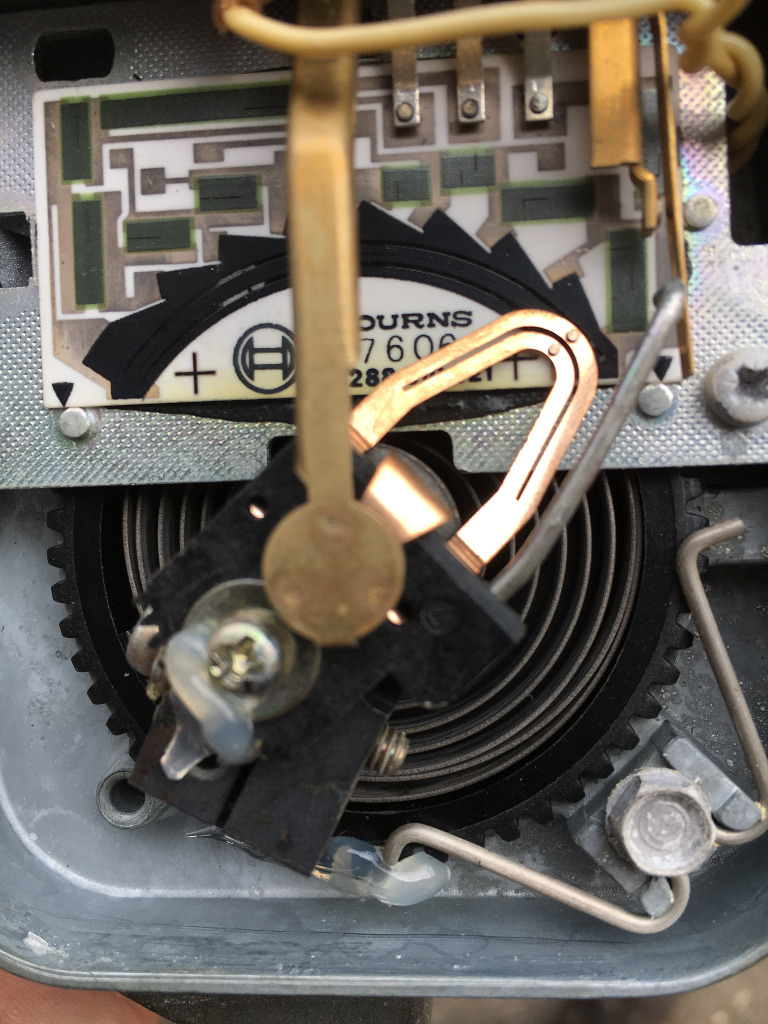

Moin Christoph,
die Schleifbahn darf nicht durchgeschliffen sein, dann ist der Luftmengenmesser defekt.
Die Platinen sind leider nicht erhältlich, da hatte es hier schon häufiger Diskussionen gegeben.
https://forum.bulli.org/viewtopic.php?f ... ne#p227633
Zum LMM Test: am besten zwischen Pin 6 und 9 5V anlegen.
Dann mit einem Oszilloskop zwischen Pin 6 und 7 Messen.
Die Spannung muss sich nun kontinuierlich mit der Bewegung der Stauklappe ändern.
Wenn die Spannung springt, ist die Kohlebahn defekt.
Wer kein Oszilloskop hat, kann auch ein Multimeter nehmen und die Spannung zwischen Pin 6 und 7 messen.
Die muss sich dann kontinuierlich ändern.
Wenn die Springt, ist der LMM defekt.
In diesem Fall sieht man den Fehler sehr schön auf dem Bild.
Die Kohlebahn ist bis zum Keramikträger durchgeschliffen.
Da kann dann kein Strom mehr fließen.
Damit kann dann auch die Luftmenge nicht mehr korrekt erfasst werden und das Steuergerät weiß nicht wie viel Benzin eingespritzt werden soll.
Zwischen Pin 6 und 7 habe ich bei mir einen Widerstandswert von 54 Ohm gemessen, da erscheint mir dein Wert extrem hoch zu sein.
