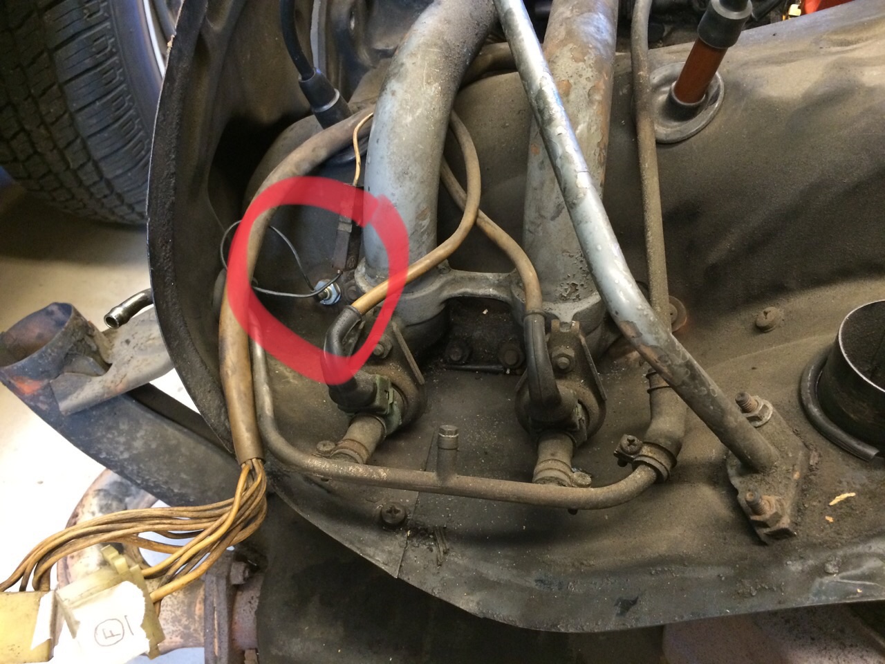

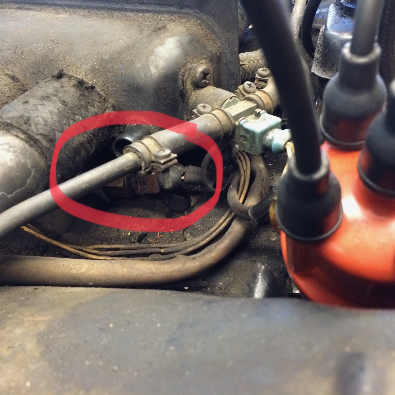

Soweit bin Ich jetzt. Wenn jemand weiss wo die restlichen Bleche hinkommen und welche Bleche noch fehlen bitte melden.
Das Rohr für den Wärmetauscher fwhlt defenitiv. Das suche Ich schonmal.
Im letzten Bild sind meine Ich die Temperaturfühler zu sehen. Kann das sein das die Fühler auf der anderen Seite sitzen müssten bzw das die Köpfe vertauscht wurden?
Ist das ein Problem?

nicht im letzten sondern im ersten Bild die Temperaturfühler meinte Ich.

Re: VW Typ4 Motor GE komplettieren Verblechung Anbauteile
Hallo Micki,
mein GE hat an der Stelle keine Temperaturfühler, sondern auf der anderen Seite. Siehe Fotos.
Dein linker Fühler sieht so aus wie der unter bzw. links neben dem Luftsammler, unter den Ansaugrohren für die linke Zylinderbank. Deinen rechten Fühler kenne ich nicht. Bist sicher, dass der zum GE gehört?
Der zweite Temperaturfühler ist auf dem Bild gut zu erkennen.
