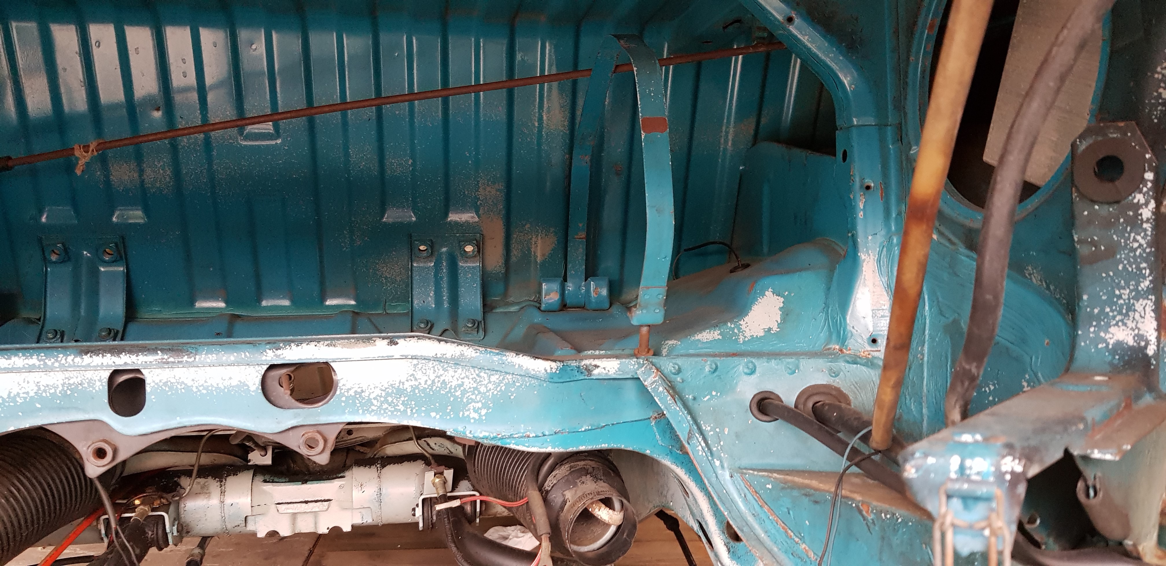

Hey zusammen,
ich habe ja einen 77er T2b welcher ja standartmäßig mit einem 2L ausgeliefert wurde. Jetzt habe ich einen 1600er Motor + Getriebe dabei und stehe nun vor der Frage welcher Tank usw.
Kann mir jemand helfen bezüglich welcher Tank und welche Teile ich dafür benötige? Es fehlt alles inkl. dem Tankstutzen. Auch bezüglich der Tankentlüftung, habe eine mech. Benzinpumpe.
Hilfe welcher Tank?

Du brauchst den Tank für den Einspritzer.

Na ja,
Der Bus war ja msl ein Einspritzer, wie man am dem Getriebehalter sehen kann.
Und da ich aus den Angaben nicht schlau geworden bin, wo die Reise mit dem Motor nun hin geht, habe ich mal den Satz provokant raus gehauen
Für nen Vergaser, kann man einen normalen T2b Tank nehmen, aber da verstehe ich dann nicht, welches Problem der Fragensteller hat.
