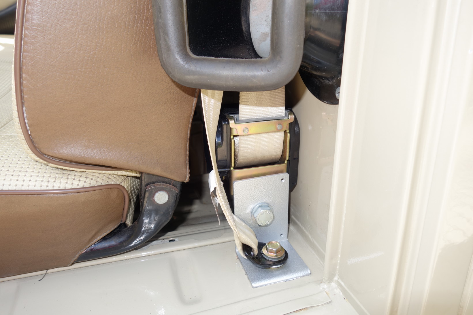

Bus Hoehle hat schon recht.
Es sind ein paar Anpassungen nötig:
Habe die Aufwickler mit Eisenwinkeln befestigt.
An der Türholm Umlenkung musste eine zusätzliche Unterlegscheibe eingefügt werden.
Die Gurtpeitschen sind die mit Gurtband.
http://www.russian4x4.de/index.php?lang ... param=1445
An der Beifahrerseite habe ich die 30cm Gurtpeitsche mit 10cm Flacheisen verlängert.
Es gibt glaube ich auch noch längere Peitschen bei diesen Lieferanden (mal nachfragen)
Mit 184 Körpergröße habe ich noch genug Bewegungsfreiheit mit dem 3m Band.
Es gibt ja vielleicht noch bessere Lösungen.
Harry

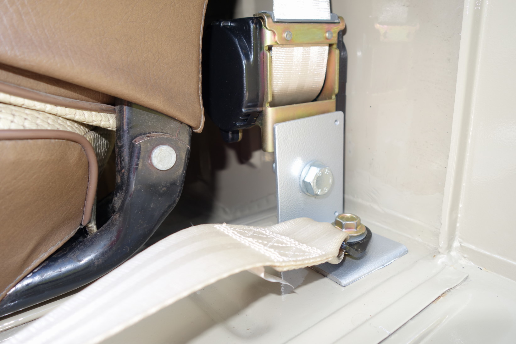

Red_Bus
- T2-Fan
- Beiträge: 38
- Registriert: 29.05.2009 16:46
Re: Automatik Gurte im T2a vorne Empfehlungen?
Und hier noch Beifahrerseite

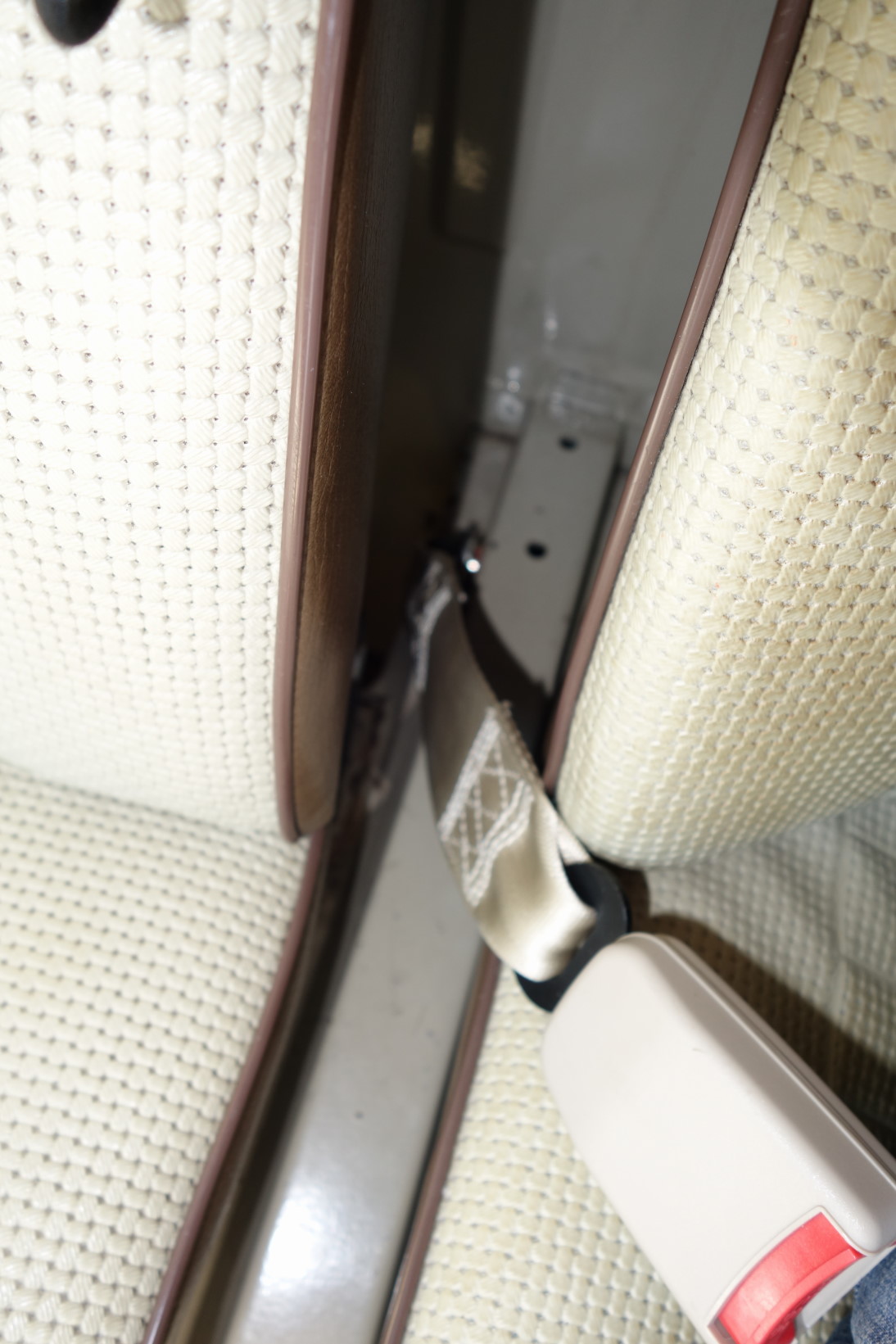

Bus-Hoehle
- Beiträge: 873
- IG T2 Mitgliedsnummer: 48
Danke für die Bilder. Die Umlenkung an der B-Säule kann sich so nicht drehen. Das ist Murks. Dazu bedarf es die Distanzhülse und die längere Schraube von VW. Gibt es an der Theke. Das Gurtschloss für den Fahrersitz ist durch das 30cm Bandschloss zu lang. Bei einer Bank ist eine Länge von 22cm passend. Die Einzelsitze haben ein 30cm Stahlseilschloss. Durch das zu lange Gurtschloss können im Fall der Nutzung Verletzungen entstehen. Vergleich mal mit einem modernen Wagen. Wer Winkel für die Gurtrolle ist ja eher spärlich.
Original gehört sowas dorthin.
https://www.csp-shop.de/innenausstattun ... 4200c.html
Da stellt sich dann die Frage ob das ganze so viel günstiger ist.
Beige kann ich auch. Das ist einfach.
