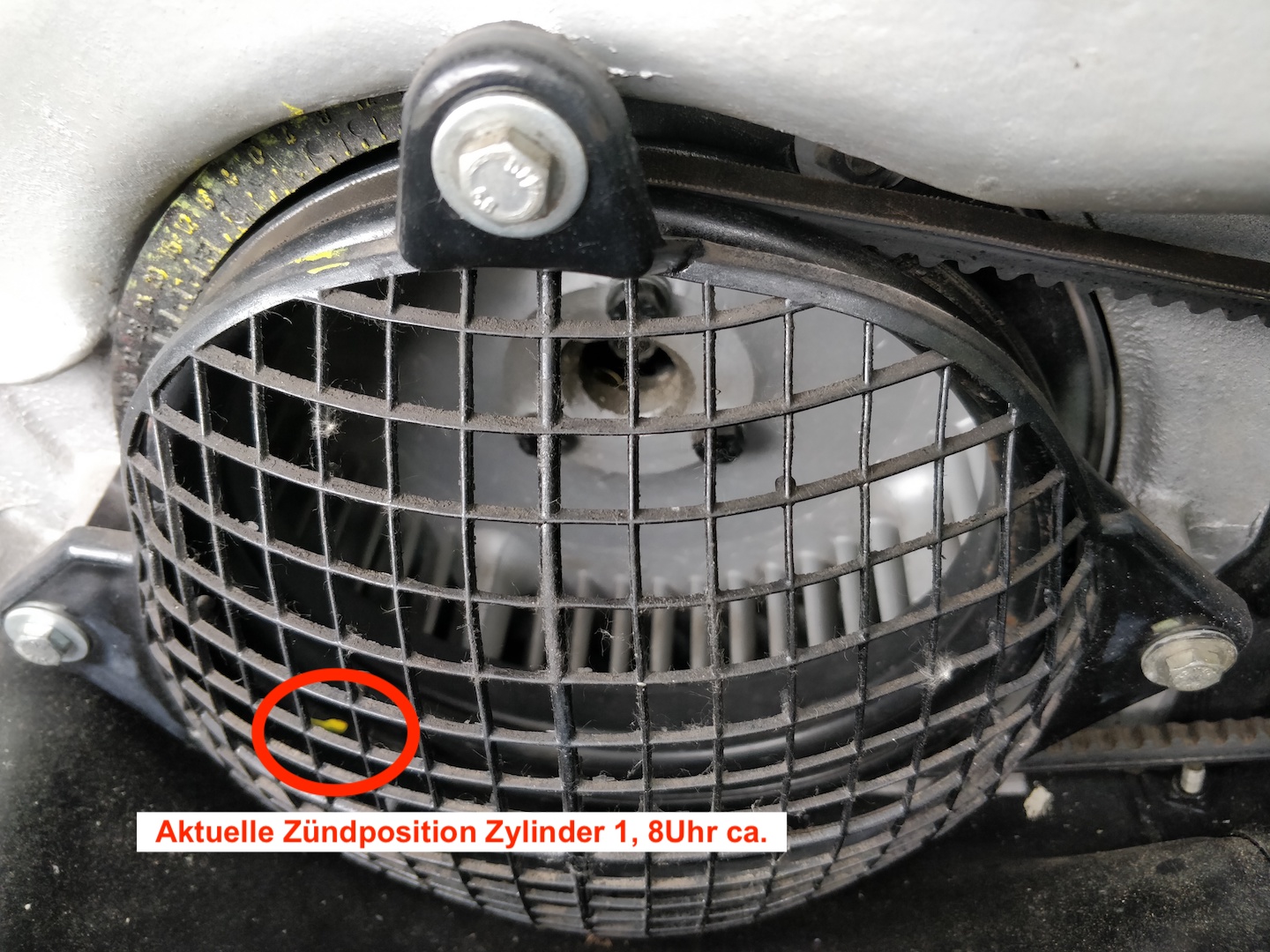

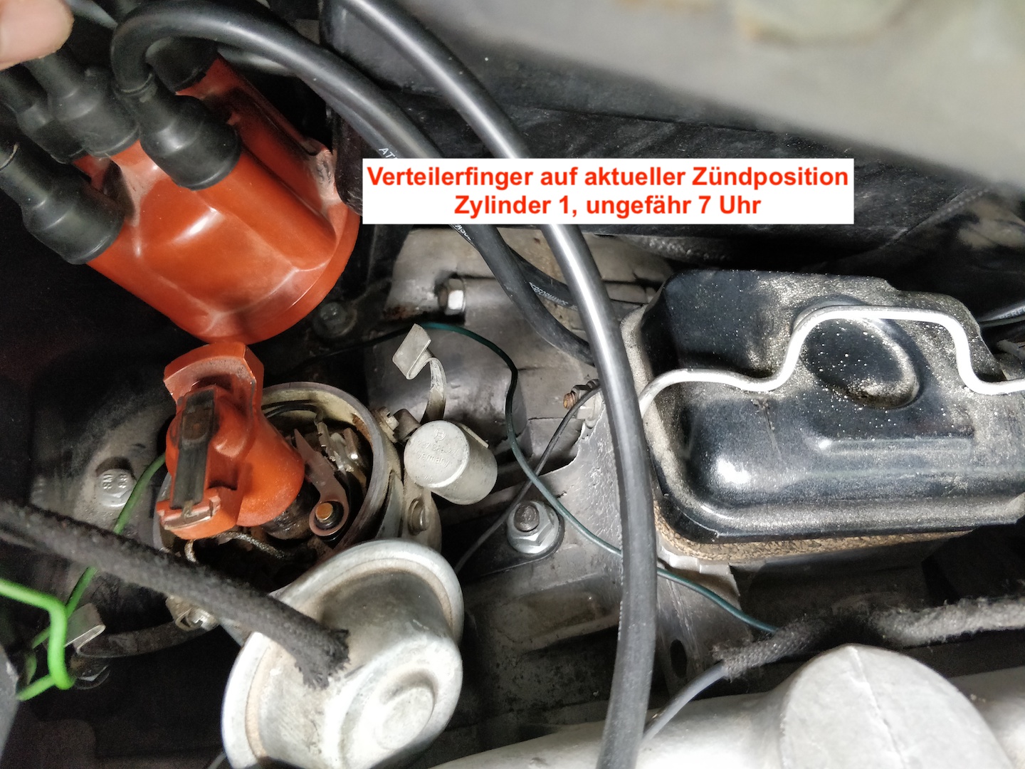

Ich benötige Hilfe weil ich einfach anstehe. Folgender Stand der Dinge: Mit dem Stroboskop abgeblitzt ist der Zündzeitpunkt vom Zylinder 1 wenn man sich die Lüfterscheibe/Riemenscheibe als Uhr vorstellt, bei 8 Uhr. Also meiner Meinung massiv daneben. Allerdings steht der Verteilerfinger von oben betrachtet im Verteiler auf 10 Uhr, wenn ich die Riemenscheibe auf OT Markierung stelle, also die am Motor. Die Kerbe ist dann irgendwo bei 2 Uhr. Die Riemenscheibe kann ja meines Verständnisses nach nur in einer Position montiert werden. Der "Verteilerfingerwelle" kann ja auch nur in einer Position in den Motor gesteckt werden.
Jedenfalls bin ich der Meinung dass die Welle die den Verteilerfinger antreibt um ziemlich genau 90° verdreht eingebaut wurde, und dann der Verteiler dementsprechend hingedreht wurde. Ist das plausibel? Im Inneren des CJ war ich noch nie...

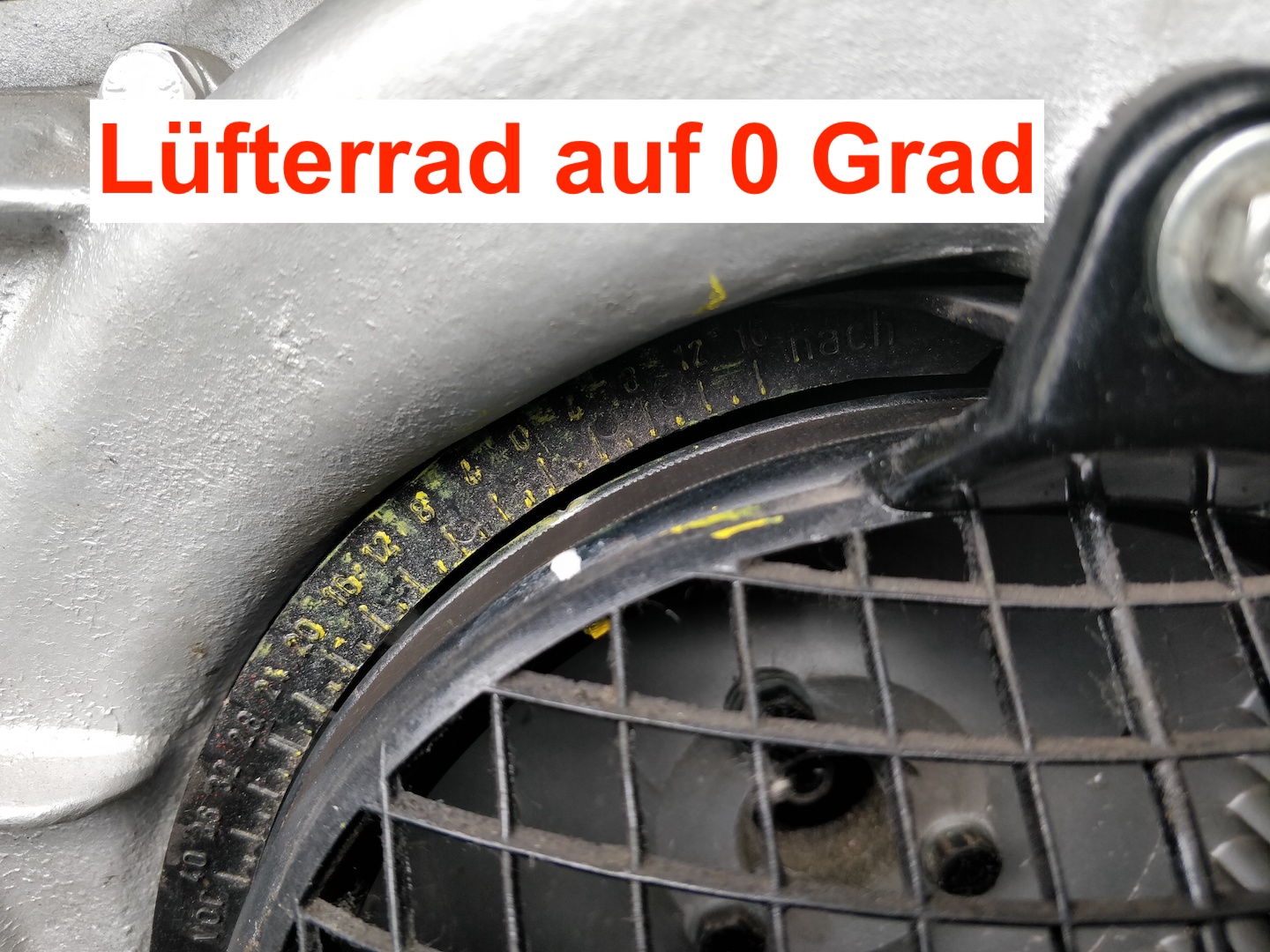

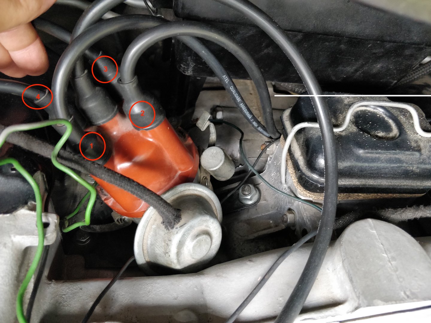

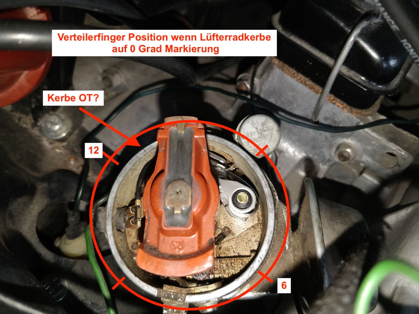

Danke für deinen Hinweis! Theoretisch könnte das Lüfterrad dann ja verdreht montiert sein, erklärt dass dann aber auch die Fehlstellung des Verteilers? Ich habe da nochmal ein paar Fotos gemacht um dass zu erklären:
Wenn ich das Lüfterrad mit der Kerbe auf OT / 0 Grad stelle, sieht das alles so aus, allerdings ist da das Zündkabel von dem 3ten Zylinder.

Und das ist die Position des Verteilerfingers / Lüfterrads bei Zündung am 1sten Zylinder:

AlexinMonnem hat geschrieben: 25.07.2018 12:09 Allerdings steht der Verteilerfinger von oben betrachtet im Verteiler auf 10 Uhr, wenn ich die Riemenscheibe auf OT Markierung stelle, also die am Motor. Die Kerbe ist dann irgendwo bei 2 Uhr.
Äh. Falsch geschrieben. Die Kerbe ist auf 1 Uhr, der Verteilerfinger zeigt wenn das Lüfterrad auf der 0 Grad Markierung ist, auf 2 Uhr. SRY!
