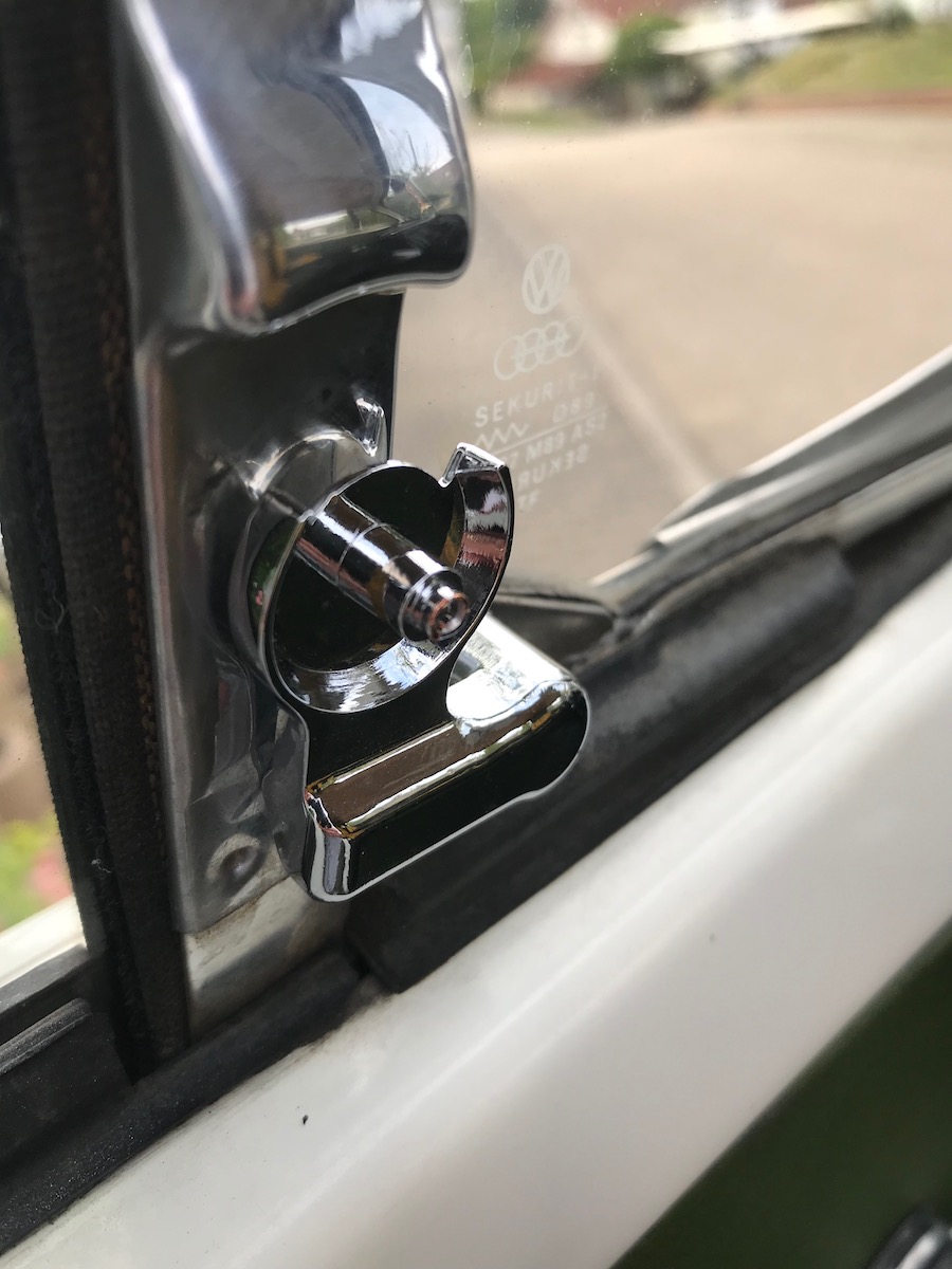

Ein herzliches Moin an die T2-Gemeinde,
der Drehknopf ist vom Vorreiber des Ausstellfensters abgesprungen. Ein einfaches Aufsetzen scheint nicht mehr möglich. Ich kann aber auch nicht erkennen, dass etwas gerissen oder gebrochen ist. Habt Ihr einen Tipp? Welches Teil muss gegebenenfalls ausgetauscht werden?
Danke für Eure Antworten.

Hallo. Das ist mir vor ein paar Tagen auch passiert. Sieht bei mir jedenfalls genauso aus. Mach mal den Deckel vom Drehknopf ab, ist nicht direkt sichtbar, da eingelassen. Was findest du darin? Bei mir ist es eine aufgepresste Scheibe, die abgeschert ist. Ich habe noch keine Idee, wie ich das repariert bekomme.
Gruß Hannes
