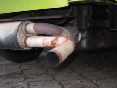

Mir sind nur die Unterschiede noch nicht ganz klar - Abbildungen von US-Auspüffen wie z.B. diese hier (von Thomas geklaut, hier aus dem Forum aus dem Anzeigenbereich) sehen irgendwie anders aus als meiner, Sie haben eine Zusammenführung der beiden Seiten vor dem Topf, dann einen Topf mit nur einem Eingang. Ist das immer so, oder nur in Kat-Autos?

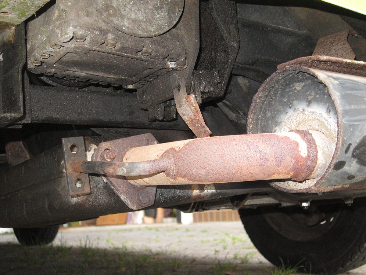

Das hier habe ich im Auto:
2 Eingänge am Topf, kein vorheriges Verbindungsrohr.
Kann es sein, daß hier schon mal was umgebaut wurde? Der Bus ist zwar aus den USA, war aber inzwischen 6 Jahre in England, bevor ich ihn gekauft habe. Da mag schon mal was gemacht worden sein.
Allerdings gibt es einen Anschluß für die Abgasrückführung (wenn auch stillgelegt), das spricht für Originalität.
Sollte mein Topf nicht dem US-Standard entsprechen, relativiert sich auch meine Aussage zur Tauglichkeit einer Peka-AHK im Anhängerkupplungsthread...

Hi Michael,
das ist auf jeden Fall ein nicht VW Zubehörteil.
Den Topf hatte ich mir auch mal besorgt, aber die Qualität war eher mäßig. Der ist so leicht, das da quasi keine Schalldämmung drin sein kann.
Und der Bus ist eh schon laut genug...
Bei Ahnendorp wirst du bald was ähnliches in besserer Qualität bekommen. In Edelstahl.
Ich hatte da mal Bilder vom Prototyp gesehen.

Hi Michael,
eigentlich hast du dir die Antwort schon fast selber gegeben, indem du "meine" Bilder integriert hast.
Deon Endtopf ersetzt das Querrohr, das J- förmige Rohr, Kat und Endtopf.
Deine Wärmetauscher sind noch original US Version. Mit einem Standardlayout hat deine Abgasanlage gar nichts zu tun.
Bis zu den Wärmetauschern ist es VW-US Version.
Und dein Endtopf ist US gefrickel ohne E-Nummer in laut.

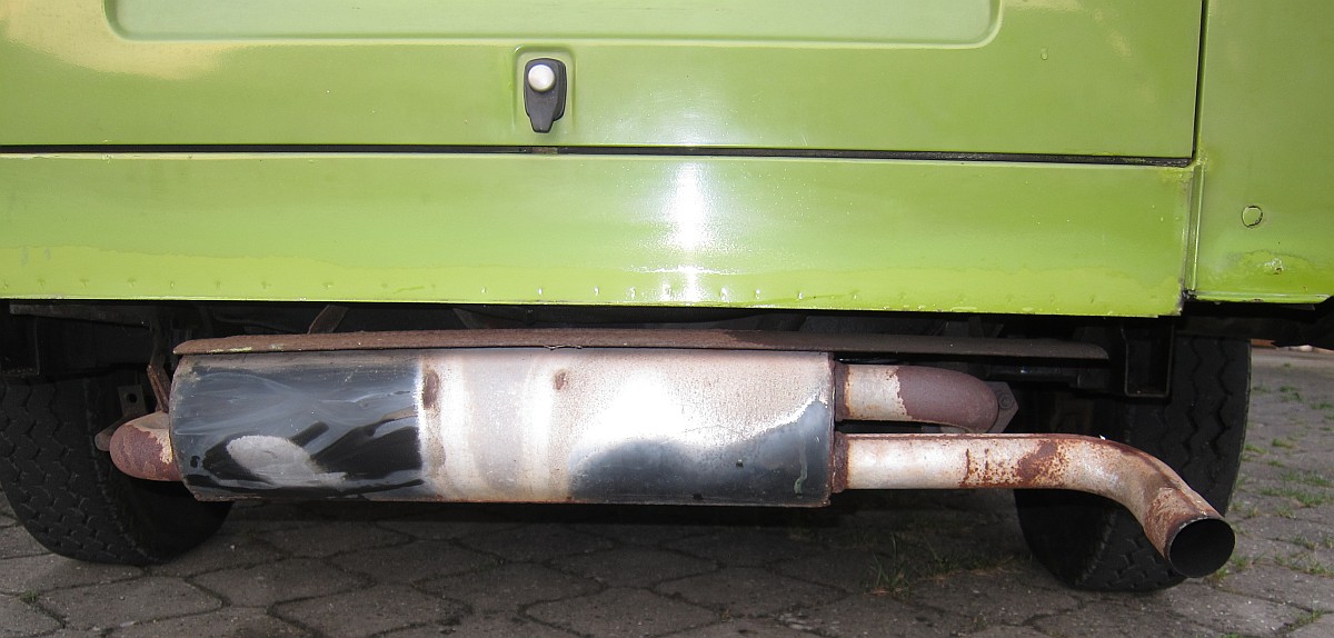

das "Gefrickel" kommt mir bekannt vor... meiner sieht genau so aus... Scheint eine "gängige" US Lösung zu sein, das KAT Geraffel wegzurationalisieren... :unbekannt:
Aber dann muss ich mir ja keine Sorgen machen, das die AHK nicht passt... :wink:

ja, das scheint der gleiche zu sein. Auch schon so am Auto bekommen?

Ja so bekommen und bisher 6000 Meilen bewegt... aber jetzt weiss ich auch warum andere Bullifahrer sagen, der klingt kernig... ich hab ja auch keinen direkten Vergleich, wie er richtig klingt, da er für mich immer so geklungen hat... :unbekannt:
Beim EU Wärmetauscher geht der Krümmer direkt in den Wärmetauscher... die Ammis haben den Krümmer "standalone" und schliessen den über die U-Pipes am Wärmetauscher an... warum kann uns Thomas villeicht erklären...

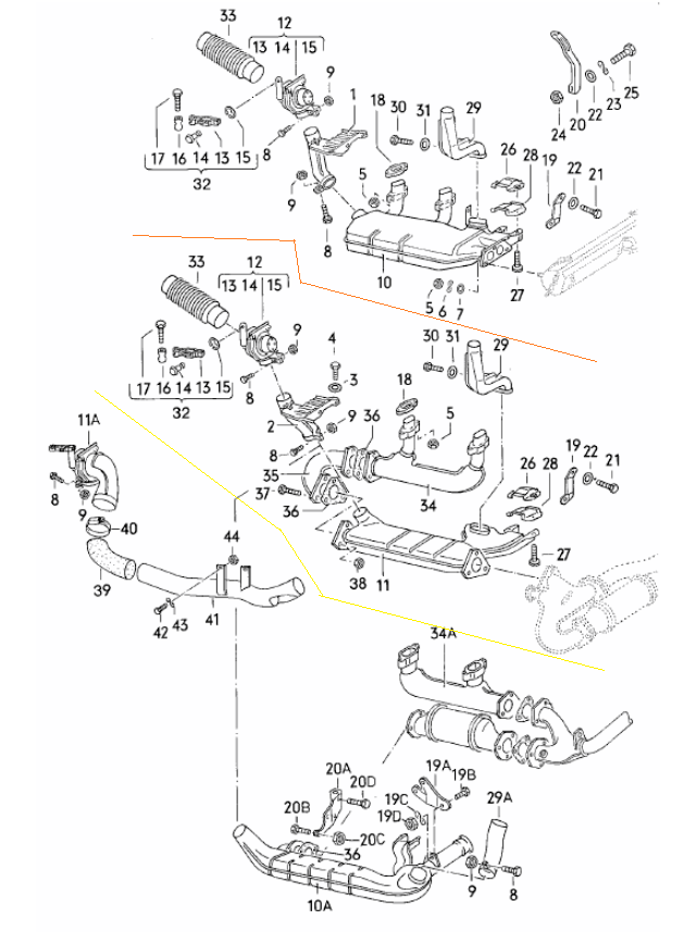

Der Unterschied:
Bei der EU Anlage gehen alle 4 Zylinder einzeln in den Endtopf.
Deshalb hat der 5 Löcher, 4 rein 1 raus.
Bei der US Variante muss ja alles durch den Kat durch und das möglichst warm.
Deshalb hat VW eine Lösung gebastelt um alle 4 Zylinder in ein Rohr zu bekommen.
Dadurch war es möglich den Katalysator vor den Endschalldämpfer zu montieren.
Allerdings sind dadurch jede Menge mehr Teile zusammen gekommen.

OK, ich hoffe ich hab's jetzt kapiert:
Alles oberhalb der orangenen Linie ist Europa Version, u.a. erkennbar an dem jeweils Doppelausgang ("Brille") pro Seite von Wärmetauscher zum Schalldämpfer.
Im Mittelfeld zwischen der orangenen und gelben Linie ist die US-Version, von der wir im allgemeinen reden (von unseren alternativen Frickelschalldämpfern abgesehen). Die Wärmetauscher haben vorn/hinten je einen Dreiecksflansch mit einem zentralen Ein/Auslaß.
Und interessehalber: was ist das unter der gelben Linie für eine Ausführung?
