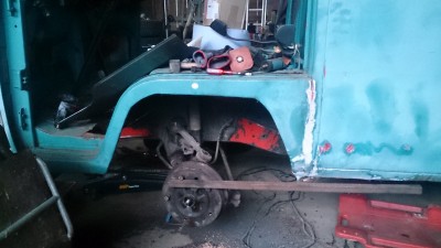

Dies mein Hebelansatz der leider auch erfolglos blieb...

Ich hab das bei gebrauchten Ersatzteilen auch gehabt und da hat der Vorschlaghammer geholfen.
D.h. auf deine Verlängerung beherzt Schläge drauf. Nur per Handkraft auf die Verlängerung hat bei mir leider nicht geholfen.
