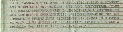

Beiträge: 6650
Re: Hilfe!! ABG von Westfalia Anhängerkupplung 1800kg angeblich erloschen???
Würde ich schon eintragen lassen, vor allem wenn Dich die Rennleitung mit 1800kg anhält:
(ab Werk stand in meinem alten Schein nur 1200kg drin - ohne Hinweis auf 1800kg :roll: )
