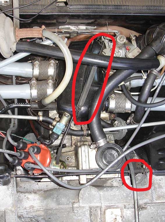

ich habe heute beim Tausch der Vakuum Schläuche gesehen, dass bei meinem 2.0L (70PS) US Einspritzer die Feder vom Luftsammler zur Drosselklappe fehlt (ich habe diese mal auf dem Bild im Anhang markiert). Bei mir fehlt diese Feder. Der Bus läuft aber eigentlich ganz gut. Was hat die für eine Funktion und gibts die noch irgendwo zu kaufen? Teilenummer?
Des Weiteren ist an der anderen Stelle im Bild markiert der Seilzug gerissen und hängt da rum. Dieser stellt wohl auch irgendwelche Klappen im Kurbelgehäuse. Was für eine funktion hat dieser? Und wo geht der Seilzug normalerweise hin bzw. weiß jemand hier wie man den erneuert und ggf. auch Teilenummer?

die Feder zieht unterstützt die Feder in der Drosselklappe.
Eine Ersatzteilnummer habe ich leider nicht zur Hand.
Aber da kann man ggf. auch eine andere Verwenden. Z.B. von alten Schreibtischlampen oder ähnlichen Artikeln.
Solange die Feder für die Klappen noch OK ist und die Klappen wirklich offen sind, ist das für den Motor nicht so schlimm.
Da wird dann der Warmlauf in die Länge gezogen.

Der Seilzug geht zum Thermostat und regelt eigentlich die Kühlluft des Motors.bruetha hat geschrieben: ↑12.08.2018 18:15 Des Weiteren ist an der anderen Stelle im Bild markiert der Seilzug gerissen und hängt da rum. Dieser stellt wohl auch irgendwelche Klappen im Kurbelgehäuse. Was für eine funktion hat dieser? Und wo geht der Seilzug normalerweise hin bzw. weiß jemand hier wie man den erneuert und ggf. auch Teilenummer?

Bitte einmal mit der Ersatzteilnummer Googlen (022 129 881 G, oder: 022129 881G , oder 022-129-881 G)

Super Danke für die Infos. Dann gehe ich mal auf die Suche ob ich noch ein Thermostat habe oder die Klappen auf sind.
Feder habe ich jetzt diese hier bestellt und die passt 1a:
https://www.ebay.de/itm/VW-Bus-T3-Fede ... 219087307
