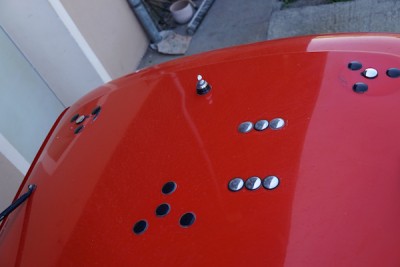

Re: Löcher vom Blaulicht
so hat das mal ausgeschaut... jetzt sind wieder die Blaulichter drauf und die restlichen Löcher habe ich mit Flüssigmettal von Louis verschlossen.
