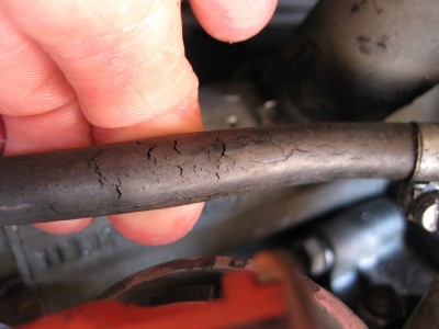

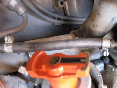

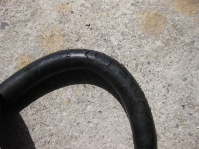

Ob jetzt DIN73379-3E oder DIN 73379/2014 könnte egal sein, denn die Norm wurde wie folgt einfach nur geändert:
Von minderwertigeren (ältere Norm) Schläuchen würde ich Abstand nehmen, denn das kann auch wie folgt aussehen.
Zu dem Zeitpunkt (2013) waren die Schläuche ca. 4 Jahre alt.
Von technischen Änderungen steht da nichts.Folgende Änderungen wurden vorgenommen:
Gegenüber DIN 73379-1:1997-11 und DIN 73379-2:1997-11 wurden folgende Änderungen vorgenommen:
a) Teil 1 und Teil 2 zusammengefasst
b) inhaltlich komplett überarbeitet
c) Funktionsprüfungen hinzugefügt.
Quelle: https://www.beuth.de/de/norm/din-73379/191099376

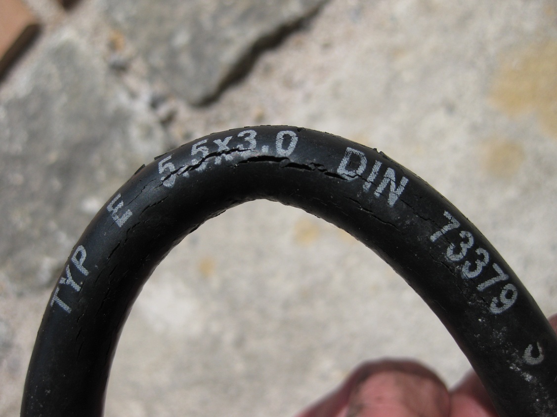

73379 2A ist genau der Brandbeschleuniger den gerade
nach 3 Jahren entfernt habe.
#micha#
