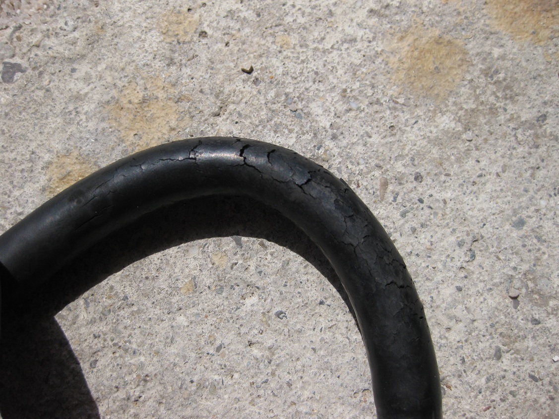

Von minderwertigeren (ältere Norm) Schläuchen würde ich Abstand nehmen, denn das kann auch wie folgt aussehen.
Zu dem Zeitpunkt (2013) waren die Schläuche ca. 4 Jahre alt.

73379 2A ist genau der Brandbeschleuniger den gerade
nach 3 Jahren entfernt habe.
