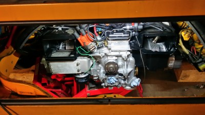

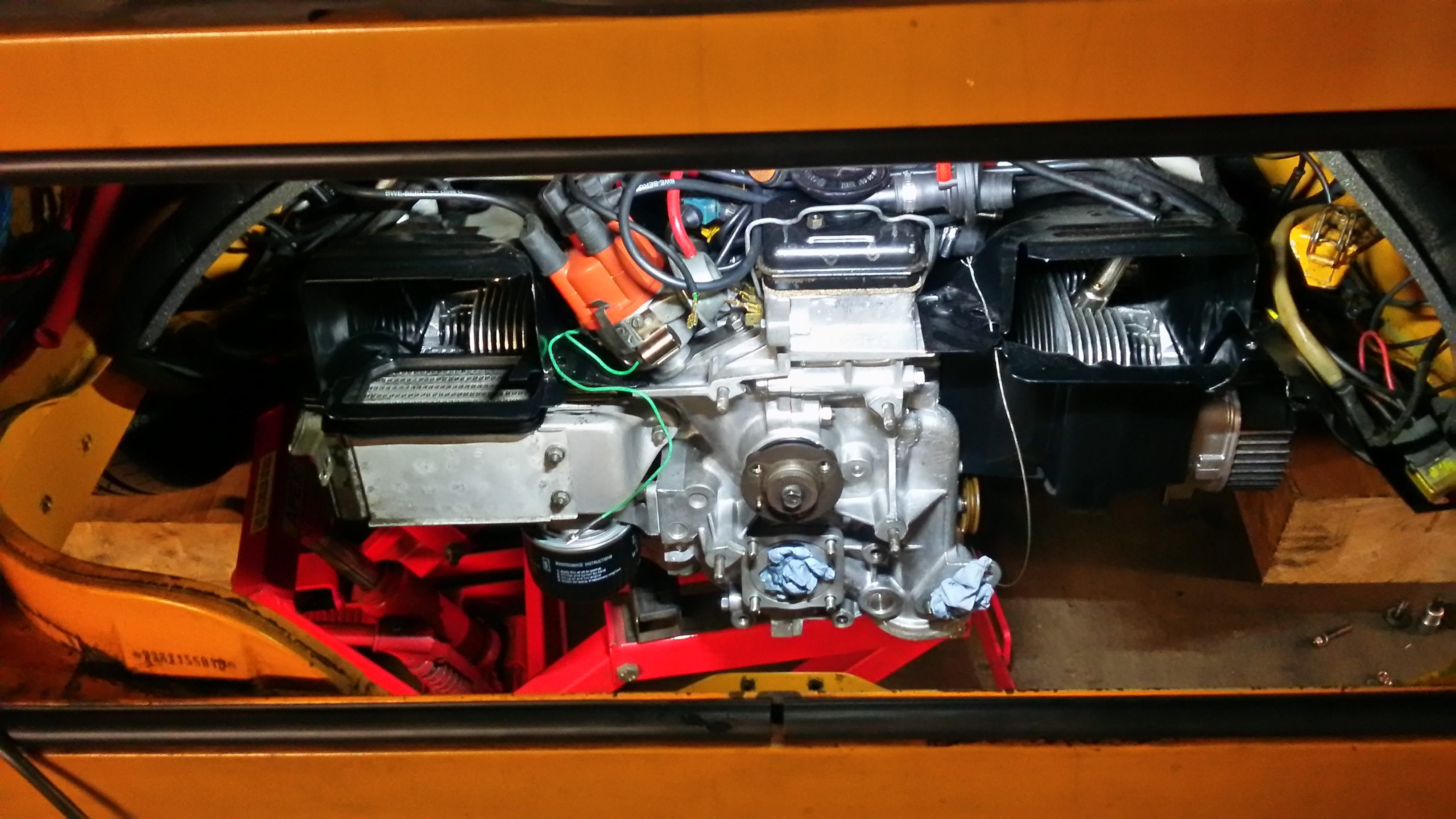

Hab mir einen feinen Motor (Typ 4 GD) mit allerhand feinen Teilen gebaut. Nach dem Einbau und erfolgreichen ersten Probelauf dann das Disaster, die Schadeck-Ölpumpe sifft ordentlich, das Öl rinnt richtig heraus :cry: :cry: :cry: vermutlich zwischen Pumpe und Gehäuse :cry: :cry: :cry:
Ihr wisst wie ärgerlich, man baut in mühevoller Kleinarbeit auf den großen Moment hin, passt alles fein säuberlich an, baut endlich den Motor wieder ein, schließt alles an, stellt alles ein, dann Schlußckeck, kann endlich der Schlüssel gedreht werden und dann, dann springt er auch tatsächlich an, läuft gut, nimmt Gas an, alles gut, Motor auf Drehzahl halten :mrgreen: :grinseval:
dann ein Blick unter den Motor und dann dass, das Öl tropft unaufhörlich auf den Boden... :wall: :wall: :wall: ...und dann wird einem klar, dass man alles gleich wieder ausbauen und zerlegen darf :wall: :wall: :wall:
Ich hab bei der Pumpe nicht die dünne mitgelieferte Dichtung, sondern die dickere aus dem Dichtsatz (Reinz/Elring) verbaut, aber nix eingeklebt. Dachte nicht, dass es nötig sei, steht so auch nix im Rep.leitfaden. :motz:

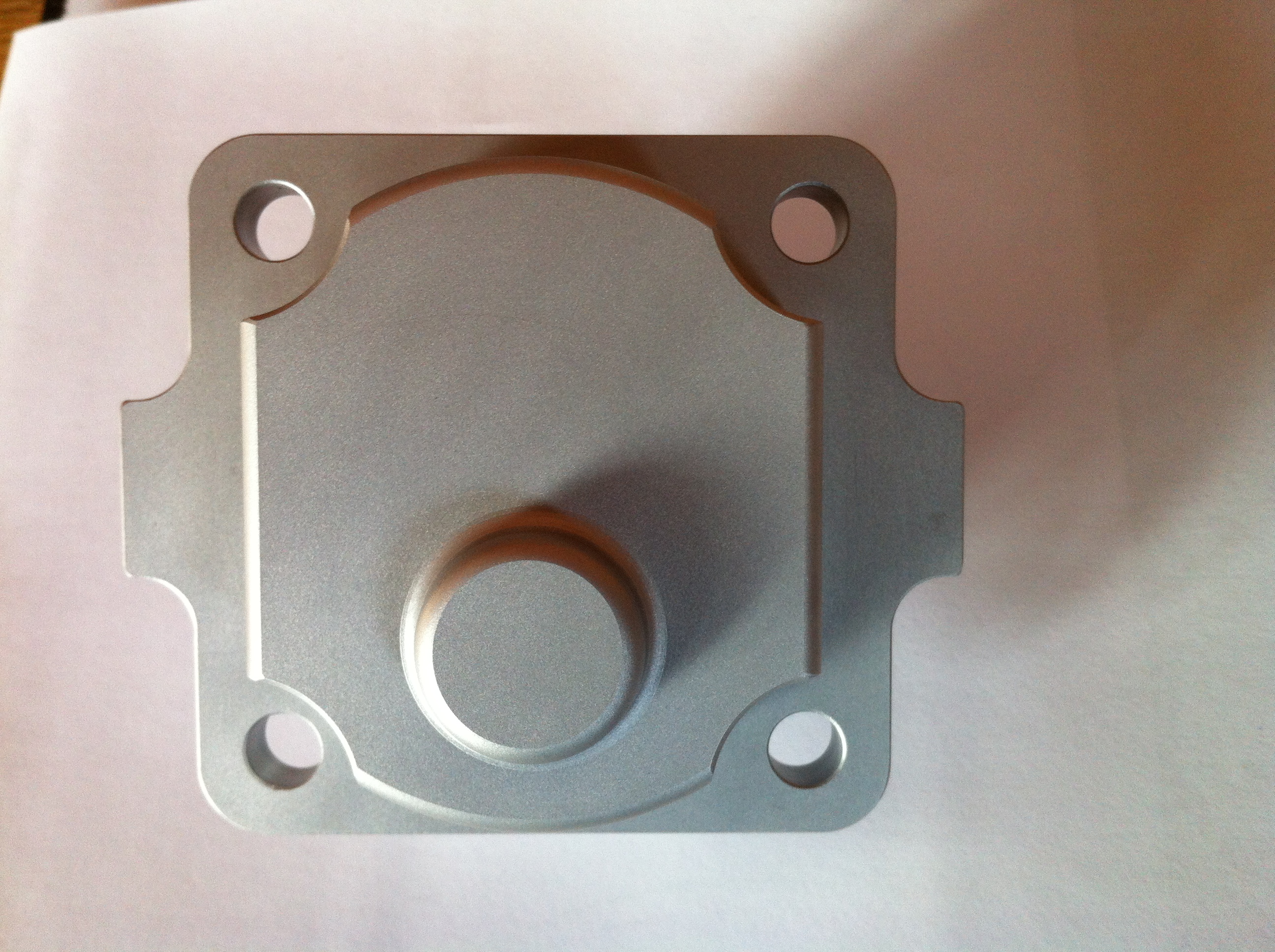

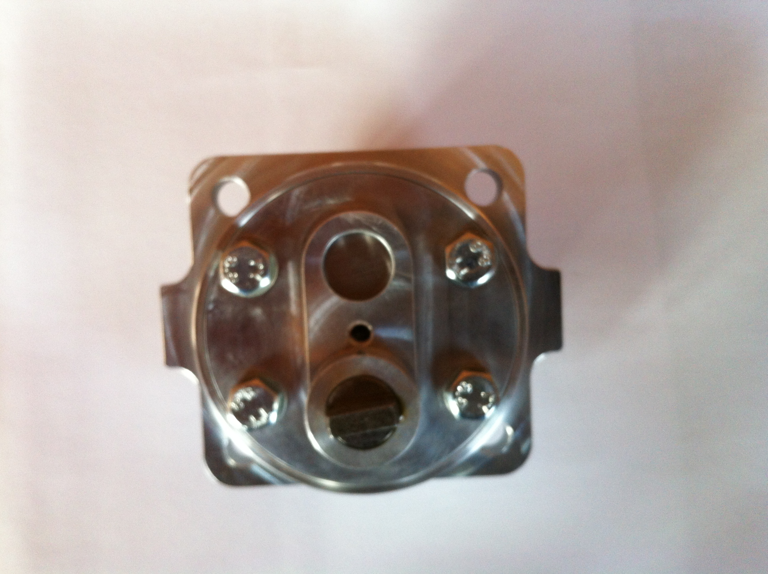

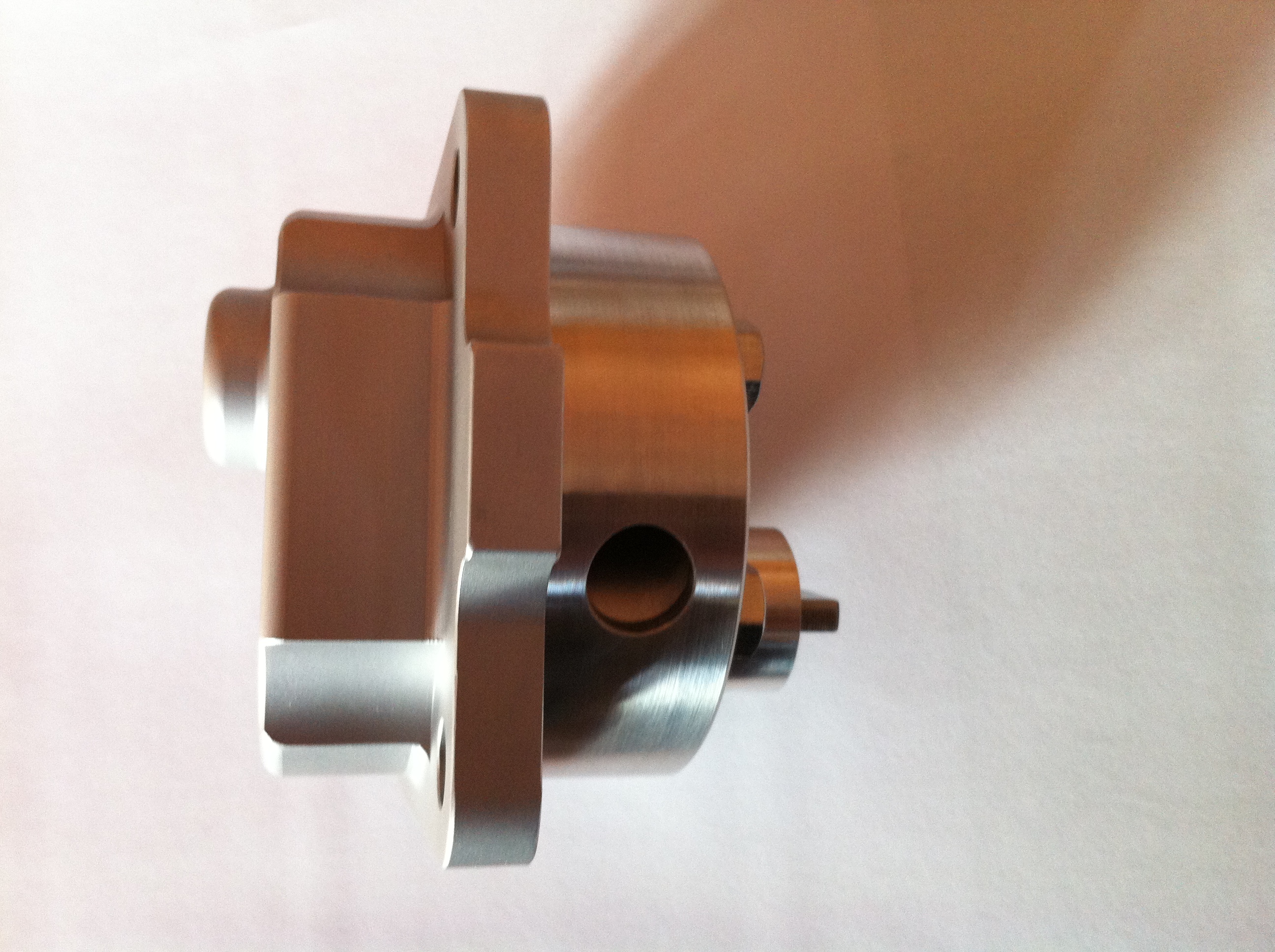

......ich verwende für meine projekte seit vielen jahren diese pumpen ( foto ) die haben 30mm und was mir wichtiger erscheint ist das sie keinen stirndeckel haben so hat man eine stelle weniger hat wo öl austreten kann!!!...denn der deckel deiner pumpe wird erfahrungsgemäs nach ca 3000km wieder locker sein und das öl wird erneut tropfen das lästige spiel mit den zu dicken papierdichtungen entfällt ausserdem ( zu dicke dichtung am deckel=zu wenig öldruck) da die pumpe wie gesagt aus den vollen gefrässt ist
.......schöner motor übrigens :bier:
