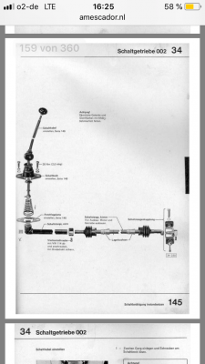

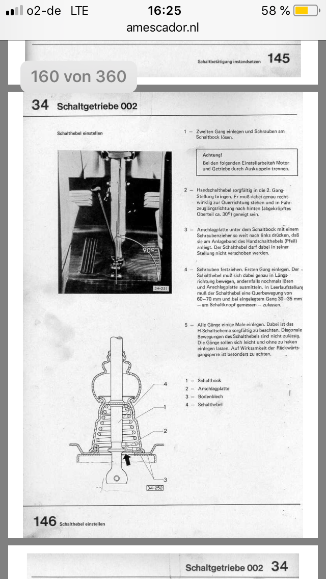

Re: Schalthebel ungenau - Ursache im Getriebe?
Da das die nächsten Tage auch bei mir ansteht, hier noch die bildliche Erklärung:
Viele Grüße Tim

so, hat sich erledigt und manchmal ist der Grund auch so simpel, dass man nicht drauf kommt. Kumpel hat das jetzt eingestellt und es geht wunderbar.
Grund: ich habe beim Einstellen der Schaltung die beiden Schrauben am Schalthebel handwarm angezogen und dann die Platte verschoben (nach Anleitung Schritt 3) und dann wieder die Schrauben angezogen.
http://www.michaelknappmann.de/bulli/mi ... 06/146.jpg
Es scheint aber so zu sein, dass die Schrauben eher ziemlich fest angezogen sein müssen, so dass man die Platte nur mittels Schraubenzieher und kleinem Hammer verschieben kann. Wenn man sie wie ich nur handwarm anzieht schiebt es die Platte wieder nach rechts bevor man die Sdchrauben anziehen kann und dann passt das so nicht.
Es gilt mal wieder der alte Spruch: kaum macht man's richtig, dann tuts auch schon. Danke an Mo!
