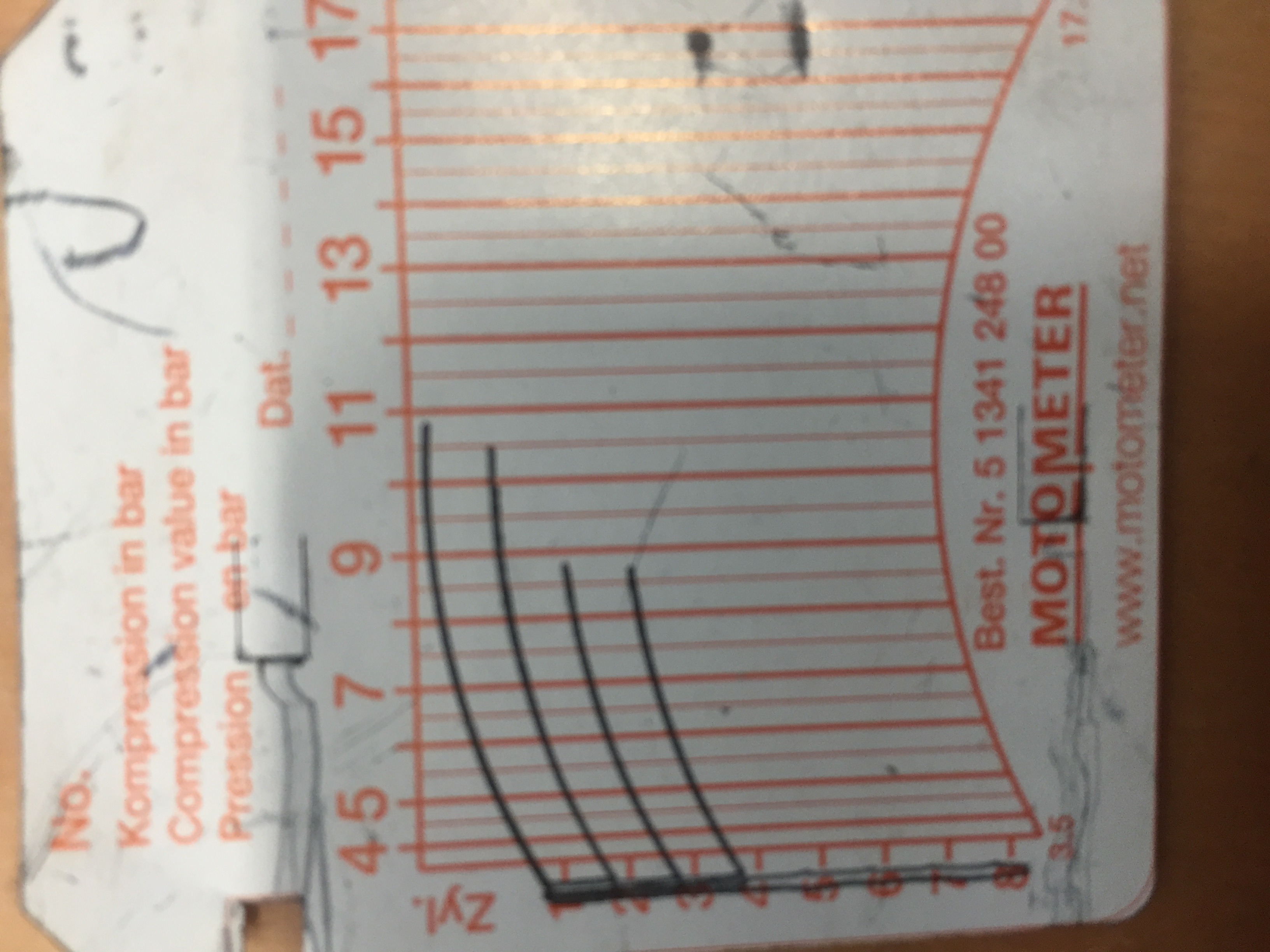

auf der Suche nach der Ursache für ungleichmässigen Leerlauf haben wir an meinem 1600er Typ 1 mit Doppelkanal die Kompression gemessen und dabei kam folgendes Bild raus:
Muss man sich da Sorgen machen oder gibts Zylinderköpfe mit so hoher Verdichtung? Normalerweis sollte dich ein Neumotor zwischen 8 und 10 bar haben und nicht 11? Habe mit ner Endoskopkamera in die Brennräume geschaut und keine Ölkohle festgestellt. Der Motor ist 2011 bei Heritage in England eingebaut worden und hat nachweislich bis jetzt 30.000 km runter. Macht sich das im Standgas bemerkbar, wenn die rechte Bank 2 bar mehr drückt als die linke? Ansonsten hab ich das komplette Zündgeschirr erneuert, einen anderen Vergaser eingebaut, da der alte arg ausgeschlagen war und Falschluft zog. Wenn ich das Standgas auf 850 einstelle, dann brauch ich nur einen Hauch nach links oder rechts weiterdrehen wo ich sofort eine Änderung von 100 Umdrehungen habe. Drehe ich weiter, ändert sich die Drehzahl nicht so gravierend.
Man hört , das alle paar Umdrehungen das Gemisch nicht optimal verbrennt. Er rumpelt etwas. Bin jetzt am Grübeln, obs am Vergaser oder an der unterschiedlichen Verdichtung liegt!?

Hallo
Meine erste Vermutung, eine Seite mit und die andere ohne Kopfdichtung ?.
Die 11 Bar sind in der Tat etwas viel. Ist das auch die Seite mit dem verfärbten Kopf ?

Nein, das ist die Seite, die wie Neu aussieht!

Haben beide Köpfe die gleichen Nummern? Vielleicht einmal Langgewinde - einmal Kurzgewinde Zündkerzen oder andere Brennraumform, die Serienstreuung ist da nicht niedrig. Oder einfach unterschiedlicher Kolbenrückstand? Kopfdichtung ist beim Typ 1 eigentlich eher unüblich, der Kolbenrückstand wird in der Regel durch Unterlegringe unter dem Zylinderfuß korrigiert.
Kipphebelwelle ist beidseitig fest, Zylinderköpfe beidseitig korrekt angezogen?
Ich bin gespannt.
Ich bin gespannt.

Nach den Schraubenverbindungen und Nummern werd ich nachher oder morgen früh nach schauen. Bin auch gespannt! Könnte ja sein, das der Kompritester generell zuviel anzeigt und der niedrige Wert von ner losen Schraubverbindung kommt. Das wäre ja schön einfach.

Heutige Motorenbauer gehen beim Bus mit Typ1 Motor doch gern bis zu 8,5 : 1, da es ja doch nur Superbenzin zu tanken gibt.
Ob da wirklich bei der zuletzt genannten Verdichtung heraus kommen könnten, weiß ich leider nicht, halte es aber durchaus für möglich.
Die arbeiten nach meinem Kenntnisstand mit dem Motorbauer SSP zusammen, da kann ich mir schlecht vorstellen, dass die bei der Kopfzusammenstellung irgendwie geschludert bzw. wild gemischt haben sollten.
Man weiß aber nie... Hast Du einmal geschaut, welche Bezeichnung die Köpfe haben (sollte man sehen, wenn die Zylinderkopfhaube abgenommen ist), Foto davon hier einstellen?
Meine Vermutung (Mutmaßung) ist, dass die rechte Zylinderbank die ursprünglichen Kompressionswerte hat, während die linke schon reichlich am Schwächeln ist.
VW gibt im Übrigen als Grenzwert max. 2 bar Druckunterschied an. Es ist also anzunehmen, dass da bei Deinem Motor etwas im Argen liegt, was man leider erst durch Zerlegen feststellen wird.

Nunja, 8 - 10 ist die seinerzeitige Angabe von VW, wo die Motoren mit einer Verdichtung von 7,5 : 1 für Normalbenzin ausgelegt waren.bulliralle hat geschrieben: ↑21.09.2018 09:49 Normalerweis sollte dich ein Neumotor zwischen 8 und 10 bar haben und nicht 11?

ob da nun 10 oder 11 bar steht ist ersteinmal nebensächlich!
ich würde , zumindest an den zylindern mit weniger! druck, einen kompressionsverlusttest machen!....
