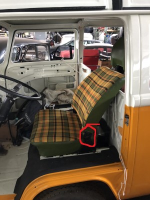

Hallo zusammen.
mir fehlen leider die Schrauben für den Sitz, hat jemand welche über oder kann mir sagen was dort hineingehört?
Danke! :)

Inbus - rausschrauben will ich sie aber nicht ohne Not... :wink:
ausserdem fehlt Dir scheinbar die Abdeckung, oder

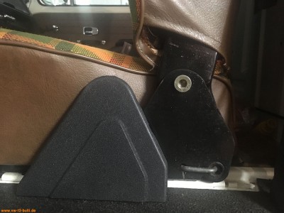

Also wenn Schraube und Abdeckung vom T3 Sitz gleich ist, hätte ich noch was rumliegen...

whiley hat geschrieben: 23.09.2018 18:05 mir fehlen leider die Schrauben für den Sitz
Zylinderschraube mit Innen-Sechskantkopf, F 217 2000 001>>, M10X12, VW Normteil: N 90022801. :wink:
alfi1978 hat geschrieben: 24.09.2018 12:40 Also wenn Schraube und Abdeckung vom T3 Sitz gleich ist
Schraube wohl, da bin ich mir ziemlich sicher, Abdeckkappe könnte auch passen, sorry da weiß ich aber leider nicht so genau. :?
… also bitte nicht steinigen. :D
Beiträge: 5191
Re: Schrauben für Klappsitz?!
Die Schrauben und Abdeckkappen sind identisch bei den T3 Sitzen.

Hab sie gefunden 😊 sind abgesetzte Schrauben, also nix von der stange
