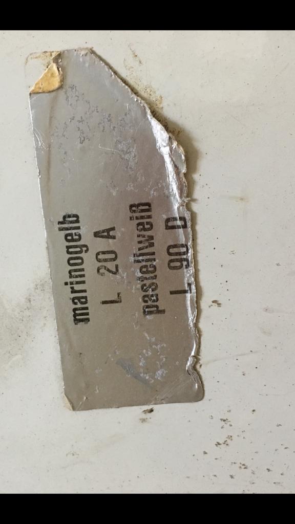

Übermorgen gehts um Lackierer ... Eisstrahler ist fertig und fragte mich, ob ich den Wagen ob des 1A Zustands an Ihn verkaufen wollen würde :lol:
Er wird marinogelb/weiß. Originalfarbige Polster habe ich. Ich erlaube mir allerdings den Teppich, die Türpappen und auch die Wangen der Sitze in Braun zu lassen.
Meine Frage: was steht auf dem Farbsticker hinter dem Farbsitz bei Zweifarblackierung??
Gruß Andreas

Race_cook hat geschrieben: 31.03.2019 19:23 Meine Frage: was steht auf dem Farbsticker hinter dem Farbsitz bei Zweifarblackierung??
z.B. so etwas hier: http://www.vw-t2-bulli.de/index.php?far ... t=farbcode

He da kann ich mal einen Beitrag leisten, bei mir sag er so aus :D
Markus
