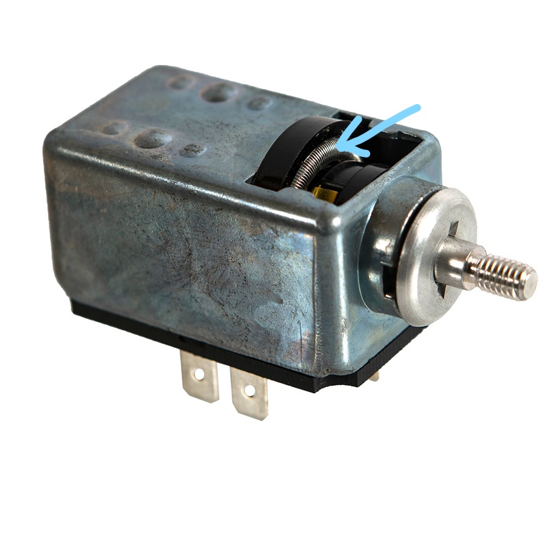

ich sortiere grad für den Zusammenbau meine Kiste mit Kabeln und Schaltern.
Beim Lichtschalter ist mir aufgefallen, dass von der Feder (im Bild markiert) nur noch ein kleiner Rest übrig ist. Regelt die Feder den Dimmer?
Da über den Schalter ja ganz schön Strom fließt würde ich gern einen neuen verbauen, finde aber nur Repros mit Angabe ab Baujahr 70.
Ist die Pinbelegung bei dem späteren Schalter anders? Kann ich den trotzdem verwenden, oder soll ich nach einem gebrauchten T2a Schalter suchen?
Danke für Eure Hilfe!
Liebe Grüße, Maik

Moin Maik,
Maik MSi hat geschrieben: 05.10.2018 14:51 Beim Lichtschalter ist mir aufgefallen, dass von der Feder (im Bild markiert) nur noch ein kleiner Rest übrig ist. Regelt die Feder den Dimmer?
Die Feder ist ein aufgewickelter Widerstandsdraht und macht den Dimmer für die Instrumentenbeleuchtung Klemme 58b aus.
Maik MSi hat geschrieben: 05.10.2018 14:51 Da über den Schalter ja ganz schön Strom fließt würde ich gern einen neuen verbauen, finde aber nur Repros mit Angabe ab Baujahr 70.
Ja, diese Repros haben meines Wissens nach aber nicht mehr die Klemme 57 für die Standlichtkontrolle (K4).
Maik MSi hat geschrieben: 05.10.2018 14:51 Ist die Pinbelegung bei dem späteren Schalter anders?
Da hat sich immer etwas geändert, nun müssten wir mal wissen, für welches MJ Du den Schalter suchst. Dann könnte ich mir auch einmal den passenden Schaltplan zu Gemüte führen. :wink:
Spätere Schalter verfügen über den sog. X-Kontakt worüber das Licht geschaltet wird, frühere schalten das Licht über Kabel 30, also Dauerplus.
Maik MSi hat geschrieben: 05.10.2018 14:51 Kann ich den trotzdem verwenden,
Nach meinem Kenntnisstand ja, wie gesagt, Klemme 57 ist dann meist nicht vorhanden und ansonsten müsste man schauen, wie die Belegung angepasst werden müsste.
Maik MSi hat geschrieben: 05.10.2018 14:51 oder soll ich nach einem gebrauchten T2a Schalter suchen?
Versuch macht klug, ich hatte aber für meinen T2a/b auch keinen mehr mit intaktem Dimmer finden können.
Musst halt zusehen, dass Du alle benötigten Klemmenbezeichnung vorfindest und dass auch das Gewinde für die Befestigung die richtige Größe hat.

Moin Maik,
Maik MSi hat geschrieben: 05.10.2018 16:00 hatte schon überlegt, ob ich direkt gleich dich ansprechen...
Na, wir wollen doch die anderen auch Teil haben lassen, das ist ja wohl von allgemeinem Interesse. :mrgreen:
Maik MSi hat geschrieben: 05.10.2018 16:00 Mein Bus ist Baujahr 9/68, also Modelljahr 69.
Hast Du einmal geschaut, ob Du eine Teilenummer entdecken kannst?
Nach meinen Informationen sollte ein Lichtschubschalter bis Fg. Nr. 210 2300 000 mit der Teilenummer 311941531 A verbaut sein.
Das ist also ein Teil vom Typ 3, dann auch nur höchst selten zu bekommen, Repros tauchen da für auch auf, haben aber auch unterschiedliche Kontakte zum Original.
Bei manchen Händlern ist auch eine aberwitzige Bauform zu sehen.
Mach einmal ein Foto von der Steckerbelegung und miss bitte einmal den Gewindedurchmesser aus, mal sehen, ob wir dann irgendwie weiterkommen.

Gut dem Dinge, habe noch einen 311 941 531 B in meiner Ersatzteilkiste zu liegen, vielleicht passt der sogar, wenn wir einmal den Gewindedurchmesser und die Kontaktbelegung vergleichen. :thumb:

Norbert, zieh mal an deinem 311...B Lichtschalter.
Hatte mir so einen als Ersatz zugelegt und der hat nur eine Zugstufe und nicht zwei.
Gruß woita
Beiträge: 7716
Re: Feder im Lichtschalter T2a fehlt
woita hat geschrieben: 07.10.2018 10:04 Norbert, zieh mal an deinem 311...B Lichtschalter.
Hab ich getan und natürlich auch durchgemessen. :mrgreen:
Stufe 1 schaltet 30 auf 58 (Standlicht) sowie 57 (Standlichtkontrolle) und 58 b (Instrumentenbeleuchtung gedimmt).
Stufe 2 schaltet 30 auf 56 (Fahrlicht) und lässt 58 (Standlicht) sowie 58b (Instrumentenbeleuchtung) besehen, 57 (Standlichtkontrolle) wird abgeschaltet.
Test für Dimmer:
Bei Rechtsanschlag des Knopfes messe ich von 30 nach 57 (Standlichtkontrolle auf Lampe K4) 0 Ohm,
Linksdrehung knapp vor Anschlag etwas über 30 Ohm, linker Anschlag unendlich Ohm.
… sollte also passen. :wink:
woita hat geschrieben: 07.10.2018 10:04 Hatte mir so einen als Ersatz zugelegt und der hat nur eine Zugstufe und nicht zwei.
… dann wird der wohl kaputt sein, anders kann ich mir das nicht erklären. :(
